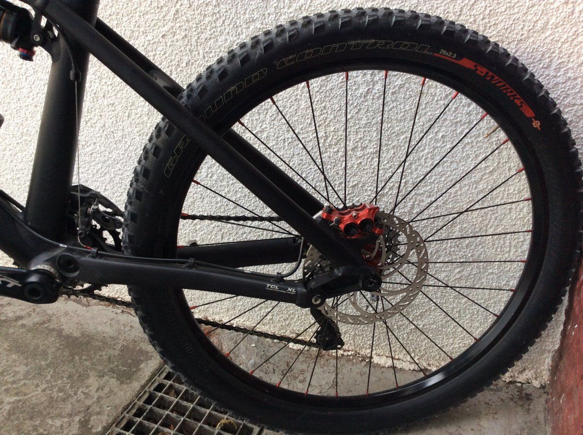

Hallo Freunde des stilvoll gefrästen Bremspornos!
Ich habe selbst noch nicht bei Hope nachgefragt und in der Suche hier auf die Schnelle auch nicht, aber an meiner (ansonsten heiß geliebten) rot eloxierten Tech3 E4 bleicht das Eloxal an den Bremssatteln aus :heul::heul::heul:
Kennt jemand dieses Problem? Ist das normal, z. B. durch Hitzeeinwirkung, o. ä.? Könnte ich das bei meinem Händler oder Hope selbst erfolgreich reklamieren?
Gruß Holger
Normal bleicht eloxal nicht aus. Das ist eine Versiegelung der Oxidschicht und ist fest eingebettet... Es wird zum versiegeln gekocht... Da darf nichts ausbleichen.. Die eloxalfarben sind eher nicht uv anfällig...
Aber meine roten Deckel aufm Hebel das rot is auch eher blass geraten... Hat nicht viel mit dem üblichen roten eloxal zu tun.
Mit Hitze hat das glaube ich nichts zu tun, sonst wären ja alle schwarzen Bremssättel irgendwann grau oder ähnliches.
Hast du die Bremse mal mit irgendwelchen Reinigern bearbeitet ? Falls ja, mit welchen ?
Wenn überhaupt kannst du es da Reklamieren wo du sie gekauft hast.
Lässt sich das photographieren ?
Danke fürs erste Feedback!
Foto mache ich nachher zuhause. Dann stell ich hier vorher/nachher mal ein. Ich habe zur Reinigung (des gesamten Bikes) nur ganz normales Spüli-Wasser verwendet.
Ich hab's mal versucht zu fotografieren. Kommt weniger deutlich rüber, als es real ist. Erstes Foto = vorher, zweites = aktuell.
Du nimmst aber schon 'n krassen Reiniger. Da sind ja auch die Schrauben rostig. "Spüli" ist das aber nicht, oder?
Ob du es glaubst oder nicht. Da kommt nur Spüli ran. Und ja, auf die Schnelle hab ich jetzt nicht grad die besten Schrauben erwischt, als ich die Bremse montiert hab.
Ja, ich weiß, bei der Schraubenwahl hab ich in der Eile beim Maschinenbauer ums Eck daneben gegriffen. Aber die Spüli stimmt und ist sogar von Frosch ;) Nunja, es ist nur ein optischer Fehler mit dem ausbleichenden Eloxal.
Steht das Bike viel in der Sonne ? Falls ja, ist das normal.
Diese Aufhellung kenne ich von roten Hope BigUn Naben. Hab da mal ein Satz in einer Vitrine liegen gehabt auf die ständig die Sonne schien. Die sahen nach einer weile auch so aus.
