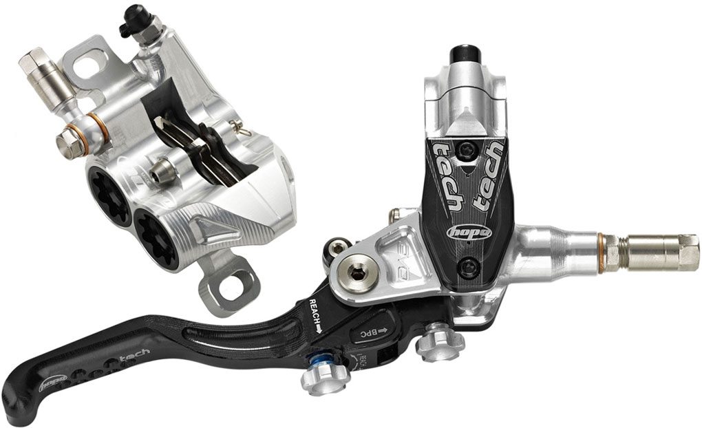

Ist Tech evo dasselbe wie Tech3?
Nein, tech evo=Tech2 mit Rolle im Griff.
Bild von http://blistergearreview.com/wp-content/uploads/2012/06/HopeTechEvoM4Stock2.jpg
