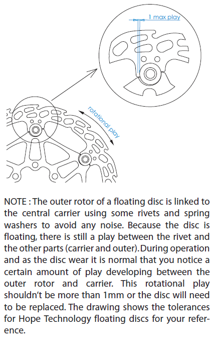

Tech3 E4 mit floating Scheibe - hochfrequentes Quietschen / Singen
habe den Thread mal quergelesen und dieses Phänomen wurde hin und wieder erwähnt - habe jedoch keinen Hinweis bzgl Abhilfe gefunden
Habe vor 2 Wochen eine neue Tech3E4 mit diesen https://www.bike24.de/1.php?content=8;product=164880;menu=1000,2,15,117;page=95 Hope floating Scheiben (Modell 2016?) verbaut. Beläge sind original Hope organisch. Von Anfang an und permanent bis heute singen bzw quietschen die Bremsen, wobei das nicht so klingt wie Quietschen durch Beläge auf der Scheibe sondern eher ein hochfrrequentes Singen, bei jedem Bremsvorgang bis zum "Packen" der Bremse, bei schleifender Bremse dauerhaft. Nachdem Reinigen der Scheiben und Abschleifen der Belagecken nicht geholfen hat war die Vermutung, dass es die schwimmende Lagerung ist. Nach Tausch der Scheibe gegen eine festehende Shimano-Scheibe ist das Singen weg.
Hat jemand Erfahrung damit und evt Abhilfe in der Form, dass auch mit der Hope-Scheibe des Singen beseitigt wäre?
ergänzend dazu: Habe grade bei hopetech.com in den Technical Notes eine Erklärung zu der schwimmenden Konstruktion gefunden. Hier erklärt Hope, dass es zu keinerlei Geräuschen kommen sollte. "... Niete und Federring zur Vermeidung jeglicher Geräusche..."
Wäre also für Erfahrungen damit dankbar.
