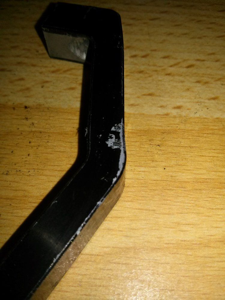

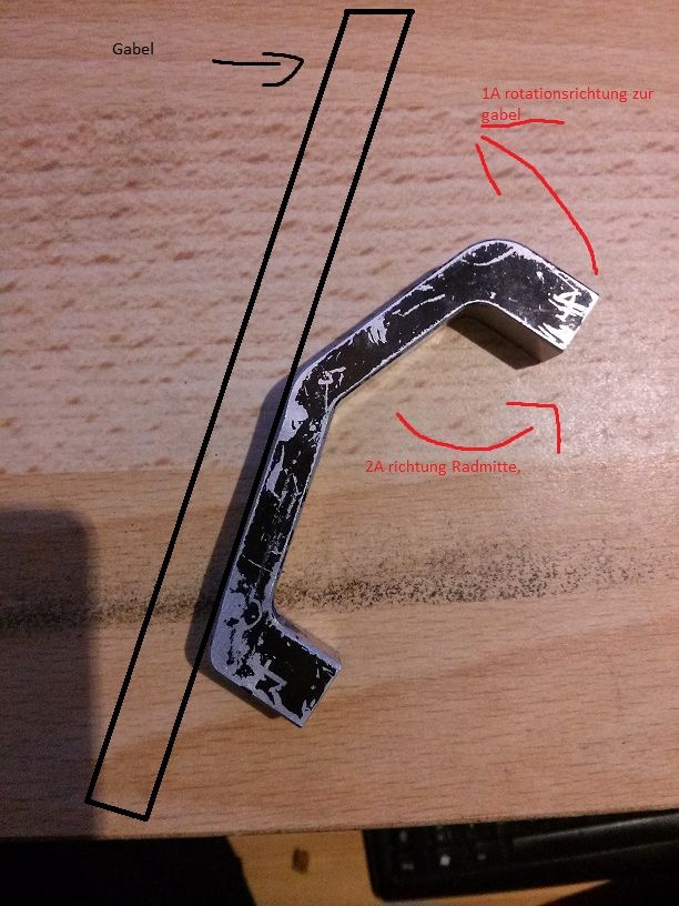

Hatte schon mal jemand das Problem das es ihm die Scheibenbremseaufnahme verbogen hat, also den adapter? ich fahre ne Manitou dorado und scheinbar reißen die v4 so stark an dem 203mm Adapter das er sich verbogen hat. Hatte das schonmal jemand und muss ich mir jetzt Stahl adapter besorgen o_O
edit: war heute im Radladen meines Vertrauens, den Adapter für eine alte 2005 Dorado zu bekommen war viel Telefonie und ein glücksfall. Wir gehen davon aus das der Adapter, (postmount zu postmount) die kräfte nicht verträgt, auch der neue nicht. ich weis Hope hat mal welche für die alte 2005 dorado Dh gefertigt nur gibts die nimmer :(
sorry für doppelpost, wollte bearbeiten und habe die falsche taste erwischt.
Der adapter ist zum einen in die rotationsrichtung der scheibe verzogen 1A, sovie zum mittelpunkt des rades 2A
Anhang anzeigen 545553 Anhang anzeigen 545554
Sind das Spuren von den Richtversuchen?...sieht ja ganz schön mitgenommen aus.
Edit..
Das Teil sieht ziemlich schwächlich aus...zumal da auch noch durch eine Bohrung geschwächt.
Eventuell kannst du zwei Adapter nebeneinander/miteinander verbinden? Verbinden....verschrauben, vernieten oder verschweißen.
Den wirst Du kaum verziehen, eher bricht der Adapter...
da muss ich dir aber wiedersprechen.
denn er ist er verzogen und er war es nicht bevor ich in Österreich war, erst als ich weider hier war stellte ich fest das der sattel nicht mehr grade steht. ich habe das Rad aber vor Österreich komplett gewartet, der fehler entstand also in at. ich hatte keinen sturz und ich habe mein rad nicht auf den bremssattel gestellt, was das verziehen des adapters erklären würde, ich habe am bremssattel keine kratzer und keine schläge. also wurde keine kraft auf den sattel von aussen eingewirkt, was noch mehr darauf hinweist das die bremskraft ihn verzogen hat. und bevor alu bricht, das passiert sehr selten ohne Ankündigung, ermüdet und biegt es sich meiner erfahrung nach erst.
genau das ist das problem, wobei weniger die untere leicht geschwächte bohrung, mehr der lange obere steg, der wie ein riesiger hebel wirkt. ich habe für den neuen adapter jetzt 30 euro bezahlt weil er nicht mal mehr gelistet ist bei der firma von welcher ich ihn bekomme. und es gibt sonnst keine mehr dafür, das war schon glück.
Du könntest oben wo der Adapter von der Gabel absteht eine Schraube durchmachen (Gewinde schneiden) die sich an der Gabel abstützt. Zum Kontern eine Mutter drauf.
Und dann:
Wo die Schraube an die Gabel drückt machst du eine selbstsichernde Mutter drauf, so hast du eine größere Fläche und klebst ein Stück Kunststoff oder Gummi von einem Reifen etc. dazwischen.
