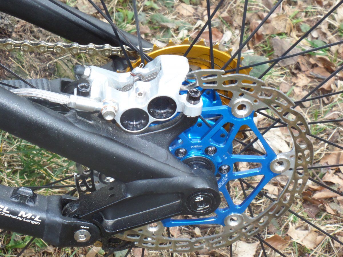

Hallo,kann mir jemand sagen wie ich bei der Tech4 den Bremsdrück erhöhen kann? >der Weg bis die Bremse anschlägt ist bei mir recht groß,hab die Stellschrauben reingedreht,hat aber immer noch viel Weg bis Anschlag,hinten/vorne.In der Bremse ist keine Luft und disc's sind Hope.
Ich würde die Stellschraube komplett raus drehen und nochmal entlüften, dann sollte es eigentlich besser werden.
Ich hatte am Anfang mit der hinteren Bremse auch leichte Probleme mit dem Druckpunkt.
Habe dann aber nochmal ordentlich entlüftet, und der Druckpunkt stimmte. Zwar minimal weicher als vorne, ist aber bei 2,20m Leitungslänge auch normal.
Seit ca. einem Jahr funktioniert die Bremse immer noch super und der Druckpunkt hat sich auch nicht verändert bzw. verschlechtert . :daumen:
