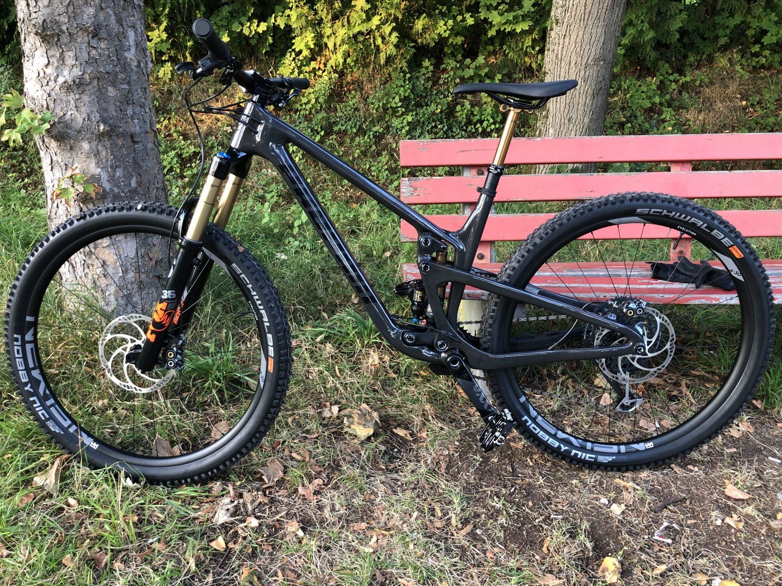

Endlich fertig...
Es kam zwar schon am Samstag an aber leider wurde beim Vormontieren des Reifens auf die Felge das Felgenband beschädigt.. (Abzug in der B-Note).
Heute neues Felgenband rein, Fertig!
Leider wurde mir als Vorderrad nicht die Magic Mary mit Super Trail 29x2,4 sondern in der Super Gravity 29x2,6 geliefert. Mein Kollege hatte sich aber vor einiger Zeit das Tyee bestellt und dabei seine Mary mit 2,4 ausgebaut. Wir haben einfach getauscht, also passts.
Was kam anders?
1. Wurde mir zwischenzeitlich gesagt, dass ich eine Newmen Felgen bekomme anstatt Stan's MK3, da die Stan's nicht lieferbar wären. Anscheinend hat Propain noch einen Satz irgendwo gefunden;) also zum Schluss dann doch wie bestellt. (Bin so oder so zufrieden!)
2. KMC Kette (find ich Ok, Sram-Ketten sind wohl überall aus..)
3. Anscheinend bekomme ich noch einen anderen Sixpack-Vorbau (passt auch)
4. Bestellt wurde der DPX2 Dämpfer, gekommen ist der Float X Dämpfer (find ich geil!)
Zu guter letzt: Erste kurze Fahrt... GENIAL!
I LOVE IT!
Ich freue mich schon auf die erste "gscheide" Ausfahrt! Danke Propain!
