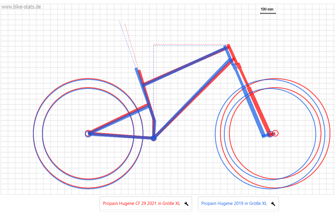

@Ottifanten Das aktuelle Hugene in L, entspricht vom Reach allerdings auch eher alten Hugene in XL. Das Oberrohr beim neuen ist vermutlich kürzer, weil der Sitzwinkel beim neuen steiler ist. Das L dürfte bei dir sehr gut passen.
Wenn man die beiden Bikes übereinanderlegt sieht man das sich die beiden nicht viel nehmen. Beim neuen Wandert der Sitz um genau den Abstand nach vorne wie das Steuerrohr. Ich glaub vom Sitzen wird man zwischen den beiden keine Unterschied merken...
Das normale S5 Stumpy ist mit dem XL quasi ident
Geometrievergleich Stumpi S5 und Hugene XL
