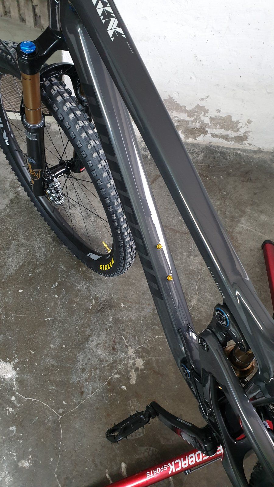

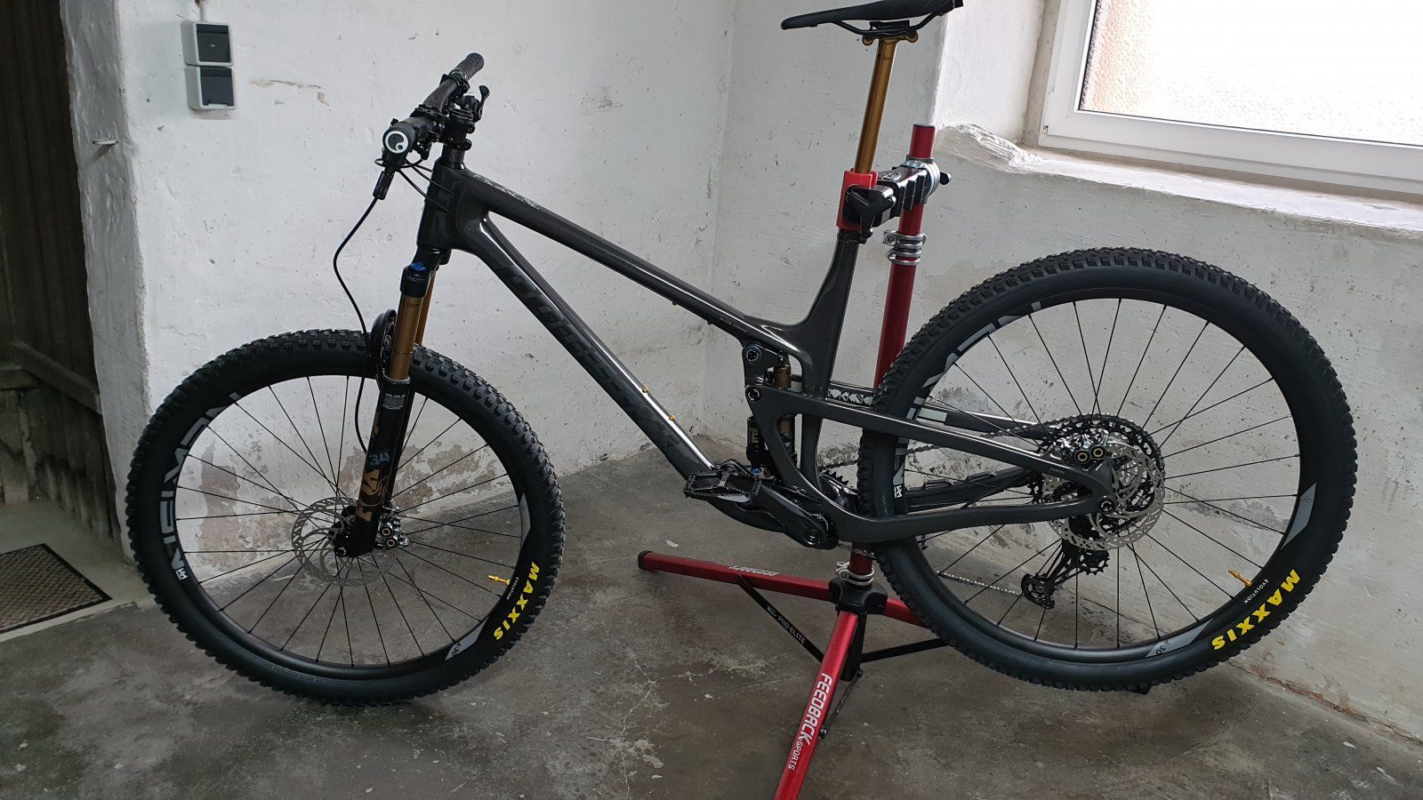

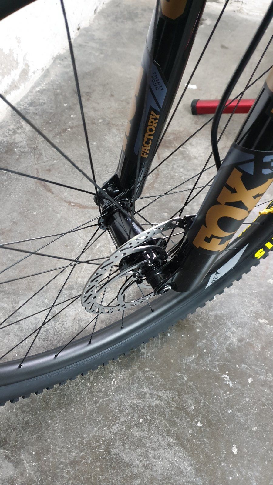

Mit etwas Verzögerung ist nun mein Aufbau endlich (fast) fertig... Leider kam Covid dazwischen.
Vorne kommt wohl noch ne 203er Dächle dran statt der 180er und hinten schleift die Bremse noch etwas. Aber da die alte Leitung zu kurz ist, muss eh eine neue dran. Auch wenn ich ehrlich gesagt keinen Nachteil bei meiner Leitungsführung sehe 😅
Hier ein paar Bilder, leider alle drinnen, da ich noch nicht so fit bin, dass ich durch die Gegend düsen kann:

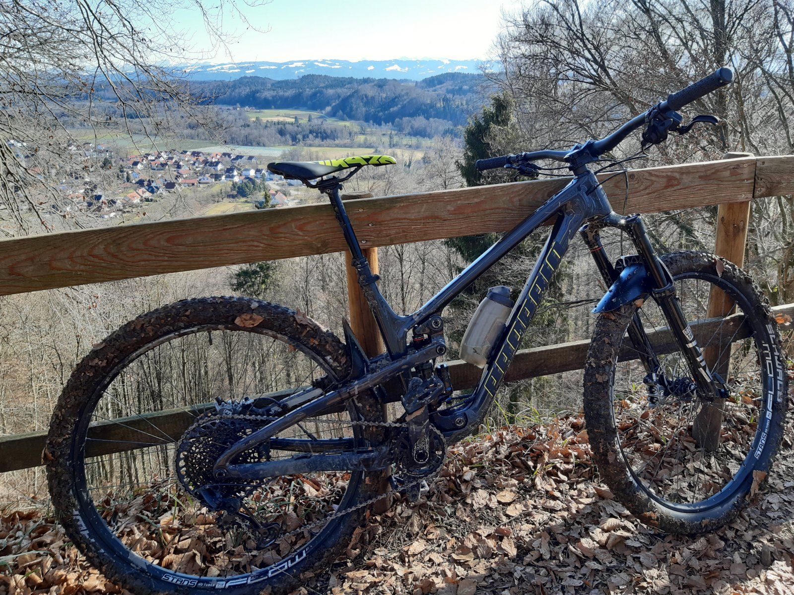

Heute die Saison eingeweiht und das erste Mal in diesem Jahr den Hugene ausgeführt :D stellenweise matchig, aber ansonsten sehr gelungene Fahrt.
Übrigens für alle die sich mit dem Thema Reifen und Gewichtsparen beschäftigen. Mein Hugene hat eine kleine Abspeckrunde gekriegt und habe ihm die Magic Mary + Big Betty gegen Nobby Nic getauscht. Ich habe gemerkt, dass bei den MM+BB die Räder und das Fahrrad etwas träge sind, sowohl beim Fahren als auch beim Lenken. Somit habe ich die NN Reifen gekauft - es sind über 0.5 kg pro Rad weniger (rollende Masse!!). Es war deutlich, selbst beim Heben vom Fahrrad glecih nach dem Tausch, spürbar. Beim Fahren hat man es extrem eindeutig positiv gemerkt - viel spritziger, leichter zum Führen, sehr dynamisch - im Allgemeinen sehr positive Änderung für Touren im Wald.
Zusätzlich habe ich mit den leichten Schläuchen experimetiert. Es bring zusätzlich knapp 100g pro Rad. hier bin ich allerdings etwas distanziert - die Schläche sind deutlich dünner, ich rechne damit dass sie bald platzen, aber vielleicht irre ich mich. Ich beobachte und trage Ersatzschlauch mit mir 😅
Das Rad hat mich heute zum keinen Zeitpunkt im Stich gelassen - im knöcheltiefen Match problemlos weitergefahren, bergauf - habe ich mir gedacht, keine Chance dass ich das schaffe- und siehe da - die Kraft wurde extrem gut aufs Hinterrad gerichtet, nichts ist gerutscht, das Vorderrad blieb auf dem Boden. Die Geometrie hat mich heute wirklich beeindruckt.

Hi. Did you buy a fork separately? I wanted to have Black ond but Thea Said it is not possible. Only as in configurator.
Ja, bis auf den Dämpfer ist alles separat gekauft.
Sowohl für die Gabel als auch für die Bremse hab ich eigene Decals designed, das Gold ist die gleiche Farbe wie die Kashima Coats.
Habe die Decals für die Gabel bei Silk Graphics gekauft. Passen perfekt und kleben auch absolut perfekt. Ich glaube, dass Slik Graphics mittlerweile sogar offizieller Partner von Fox ist.
