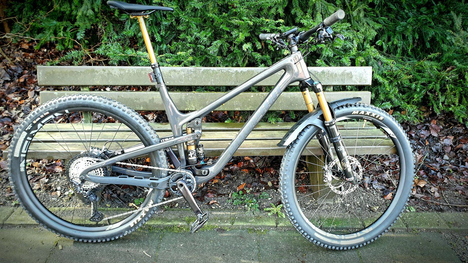

Heute konnte ich endlich auch in die freie Wildbahn. Ergebnis: fährt sich sehr, sehr nice, es klappert nichts und ich hab wohl was auf den Bremsbelägen vorn o_O
Achja, ich könnte auch locker eine 250 mm Dropper fahren. Das ist die 200 mm Transfer und es guckt noch sehr viel ungenutzte Stütze raus...
