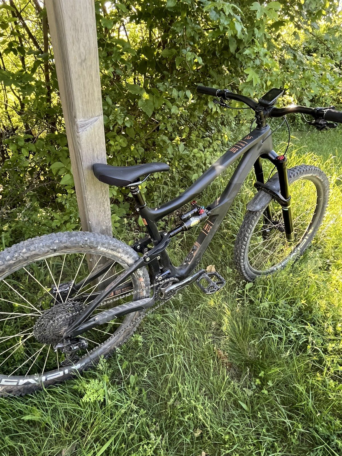

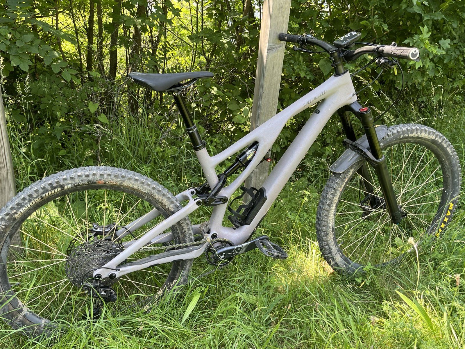

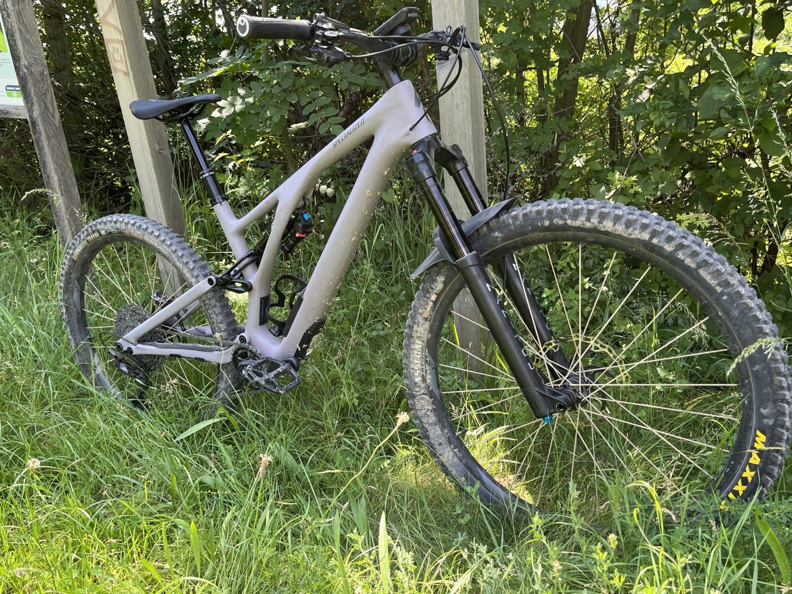

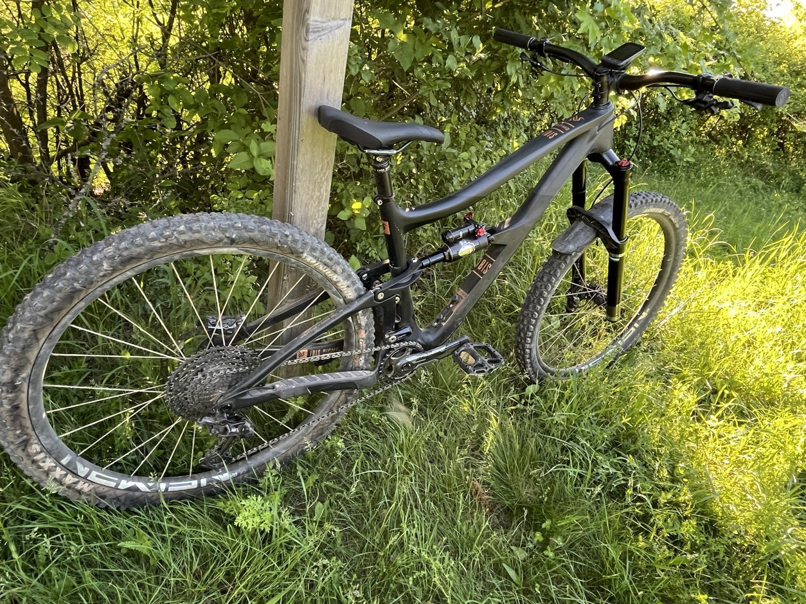

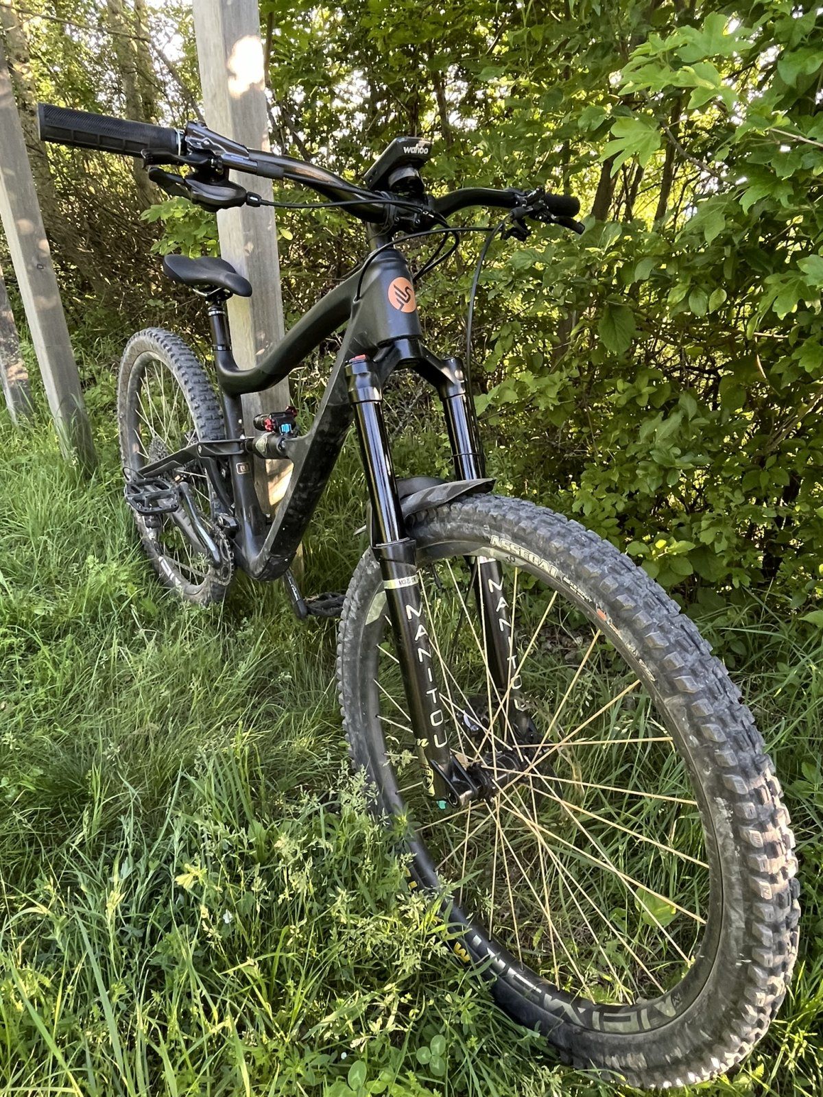

Hier noch die Bilder von beiden zwecks Vergleich:
Wenn übrigens jemand Bedarf einer SRAM X0 Transmission Gruppe hat - die wäre zu haben. Würde dem Ripmo V2s sehr gut zu Gesicht stehen, wenn jemand unbedingt elektronisch fahren möchte. Die SRAM Code Silver Stealth hab ich auch demontiert - wäre auch zu haben.
Transmission hab ich vor kurzem in den Bikemarkt gegeben. Bei Interesse - einfach bei mir melden!
Ich hab das Ripmo auf eine 170mm Mezzer upgegraded (womit mir das Rad grundsätzlich besser gefallen hat, als mit 160mm), das Stumpjumper mit 160er - damit ist der Lenkwinkel mit 64,5 bei beiden ungefähr gleich (Stumpjumper hinten in der high Pos und vorne neutral). Die beiden sind ausstattungstechnisch und was die Winkel betrifft dadurch ziemlich identisch. Vorbaulänge auch gleich und auch die Lenker-Höhe ziemlich gleich. Die kürzeren Kettenstreben des Ripmo könnten eventuell ausschlaggebend sein. Vielleicht ist "nervös" das fasche Wort - eher "schnappiger".
Das Stumpjumper hat ca 10Psi mehr für den gleichen 30%igen Sag benötigt. Das sinkt grundsätzlich etwas tiefer in den Federweg beim Aufsitzen. Definitiv braucht das Stumpjumper eine 165er Kurbel.
