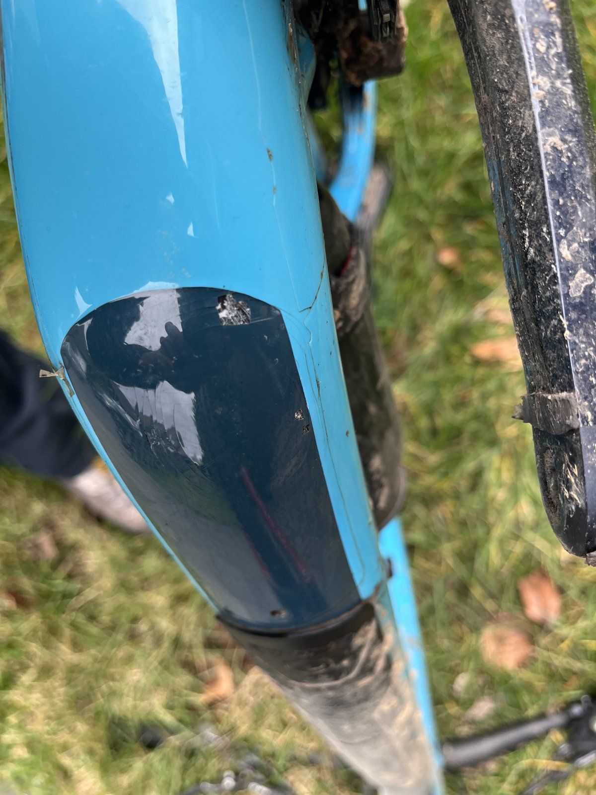

Schon Mal jemand so ein Schadensbild am Rahmen unterhalb des Tretlagers gehabt ??
Egal ob IBIS oder Santa Cruz oder Specialized oder bauähnliche Carbonrahmen
Und gibt's Erfahrungen mit Reparaturversuchen und/oder Garantieabwicklungen?
Sei unter dem Protektor und erst nach Entfernung desselben aufgefallen 😵
Schaut echt heftig aus
https://www.mtbr.com/attachments/damage1-jpeg.2021039/
Bei mtbr.com gibt's im Forum vieles über die verschiedenen IBIS Modelle, genauso wie hier und der Ripmobesitzer hat das Bild gepostet mit dem Kommentar, dass er erst beim abnehmen des Protectors den Schaden wahrgenommen hat.
Wäre auf jeden Fall mal interessant zu erfahren, wie es ausgegangen ist. Bei den Kettenstrebenschutzplatten waren sie bisher ziemlich kulant. Nur die Sache mit dem Zoll checken sie nicht so ganz.
Da ich einige Treffer an der Stelle hatte, werde ich den morgen auch mal abschrauben und schauen.
für mich sieht das aber nicht nach äußerer Gewalteinwirkung aus. Ich sehe hier Falten in den Carbonlagen wie sollen die bei einem Chrash entstehen? Check ich gerade nicht.
Ich würde bei Ibis reklamieren.
Den Lack hat's an der Stelle definitiv erwischt.
Interessant ist, dass Ibis beim V2s einen dickeren Protector verbaut zu haben scheint. Sie wissen es also anscheinend. Schauen wa mal was Ibis dazu sagt…..
Dieser Schaden ist zweifelsfrei durch einen massiven "Aufsetzer" mit dem Bauch am Rahmen vor dem Tretlager entstanden. Da hilft auch der Protektor nicht.

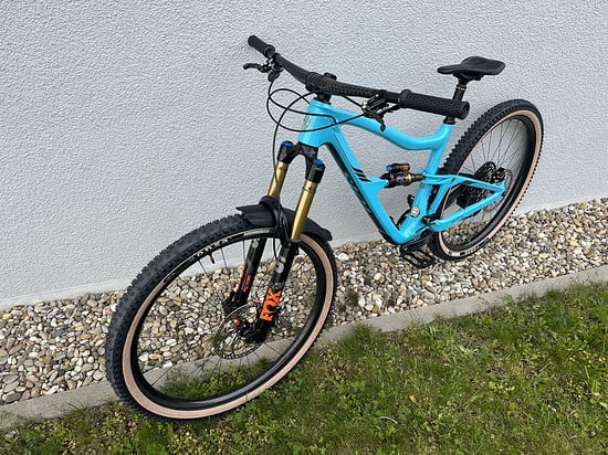

Super Gewicht! Bin gespannt ob dir die Porcupine reichen... die hatte ich am Tallboy schnell zerstört. LR auch von CarlZ?
Hatte noch nie ein Reifen von Onza, bin daher gespannt wie er sich macht. Ich denke hier in der Region sollte es gut passen. In Stuttgart darf man ja sowieso keine Trails mehr fahren :awesome:
LR ist der Z30G-Ultra 333 nachdem der SMCi30G nicht lieferbar war. Die Wahl auf DT Swiss war keine Frage des guten Geschmacks sondern meiner Gleichteilestrategie geschuldet. :)
