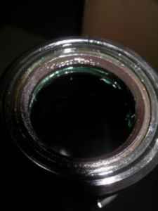

Kann nur vom ES'06 sprechen. Ein ZS6,ZS2 ist es nicht, diseser hat gedichtete einzelne Lager. Bei diesem sind Lager und Lagerschale zusammen und die Kugeln sind sichtbar. Einfach gehaltener Steuersatz mit Dichtlippe an der Lagerabdeckung.
Einen genauen Typ kann ich Dir nicht nennen, bei OEM wird es sowieso schwierig. Tange baut auch für CaneCreek, vielleicht kommt er aus diesem Hause.
MMN

soweit ja... übrigens kein zs von cane creek - und hat auch kaum was damit zu tun. ganz normale eingepresste lagerschale mit darin laufendem ungedichteten kugellagerring - kein Schrägkugellager, keine mehrfache dichtung - einfachste machart. wie qualitativ hochwertig der kugellagerring an sich ist, ist kaum festzustellen - entweder er zerbröselt, oder eben nicht...
hab bei nachfrage keine genauen angaben bekommen - wäre schön, darüber etwas mehr zu erfahren.... aufschrift - wenn ichs richtig im kopf hab - "dh-industries for cane creek"

Es steht "Mfg. (manufactured) by TH Industries for Cane Creek" drauf.
Bisher hat sich hier noch niemand, seit Einführung des Torque ,beschwert das sein Steuersatz zerbröselt ist, also rede ihn doch nicht kaputt... Die Qualität passt schon zum Rest der Teile.
Mfg Daniel

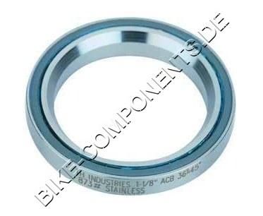

Hi,
ich trau einfach den eingepressten lagerschalen nicht - wenn die durch die kugeln ausgemackt sind bekommt evtl auch das steuerrohr was ab. das ist bei einem kompletten lager mit eigenem außenring nicht so
die beste und billigste möglichkeit wäre, die schalen zu lassen und statt dem kugelring ein komplettes lager (wie oben im bild) reinzuschieben...
weiß von euch vielleicht einer, was da reinpasst?
TH-industries macht ja nen ganzen schwung - aber da bleibt dann nur ausprobieren...
