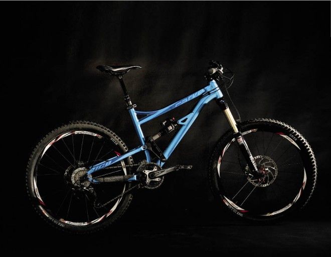

Intense UZZI VP
Winter Update:
Kind Shock Dropzone Hebel gekürzt und Schwarz Eloxiert, Manschette Schwarz Eloxiert.
Manitou Swinger Expert alle roten Anbauteile Schwarz Eloxiert.
Neuen Vorbau bestellt Twin Works 35mm
Bilder vom Bike folgen noch
Der Thomson Elite X4 50mm (sehr guter Zustand) wird verkauft ,falls jemand Interesse hat kann sich bei mir melden ;-)

So der Vorbau wird nicht gewechselt,es bleibt doch der Thomson verbaut ( San Andreas hatte recht ;-) )
Hier mal ein Bild,aber der Rahmen muss demnächst mal aufpoliert werden :-)
