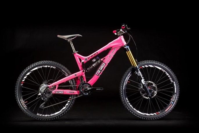

Servus,
ich habe seit etwa einem halben Jahr einen Uzzi Rahmen, den ich jetzt aufbauen möchte. Idealerweise mit einem Works Components Winkelsteuersatz. Habe das Steuerrohr gemessen und komme auf einen Durchmesser von ziemlich genau 49.40mm oben und unten. Um den Steuersatz (ZS49) zu montieren, kann von "Steuersatz einpressen" ja keine Rede sein. Die Lagerschalen kann ich mit der Hand "einpressen", und auch wenn es "nur" 0,4mm Differenz sind, werde ich immer Spiel im SS haben. Oder sehe ich da etwas falsch?
Wäre super, wenn mir jemand sagen könnte, ob ich falsch liege oder ob da mit dem Steuerrohr etwas nicht in Ordnung ist.
Danke für die Antwort. Dass das Steuerrohr durchgehend 1.5 ist, weiß ich natürlich. Mir geht es um die 0,4mm, die das Steuerrohr vom Durchmesser größer ist als die ZS-Cups. Wenn die Steuersatzschalen exakt 49mm Durchmesser haben und das Steuerrohr 49,40mm Durchmesser hat, dann wird - meiner Annahme nach - der Steuersatz Spiel haben, egal wie fest ich die Schraube anziehe.
Ja das stimmt so. Aber die Steuerschalen dürfen kein Spiel haben, auch ohne Schrauben nicht. Irgendwas stimmt da nicht. Ich schaue später mal nach, welchen Steuersatz ich im Uzzi hatte.
Das ist EC49 kein IS!
Also unten musst du auf eine externe Lagerschale gehen.
Die hat einen Innenmass von ca. 49,57
https://canecreek.com/wp-content/uploads/2018/02/canecreek-shis-poster.pdf
Ich habe einen Cane Creek 40 drin.
Danke! Das ist dann "des Rätsels Lösung"!
