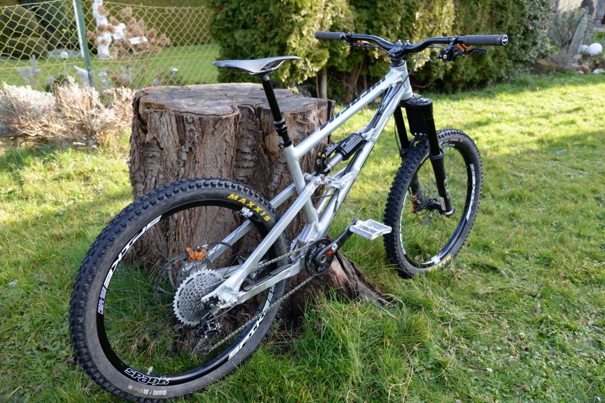

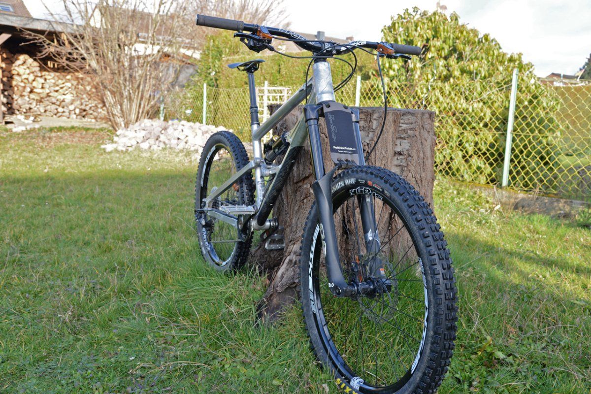

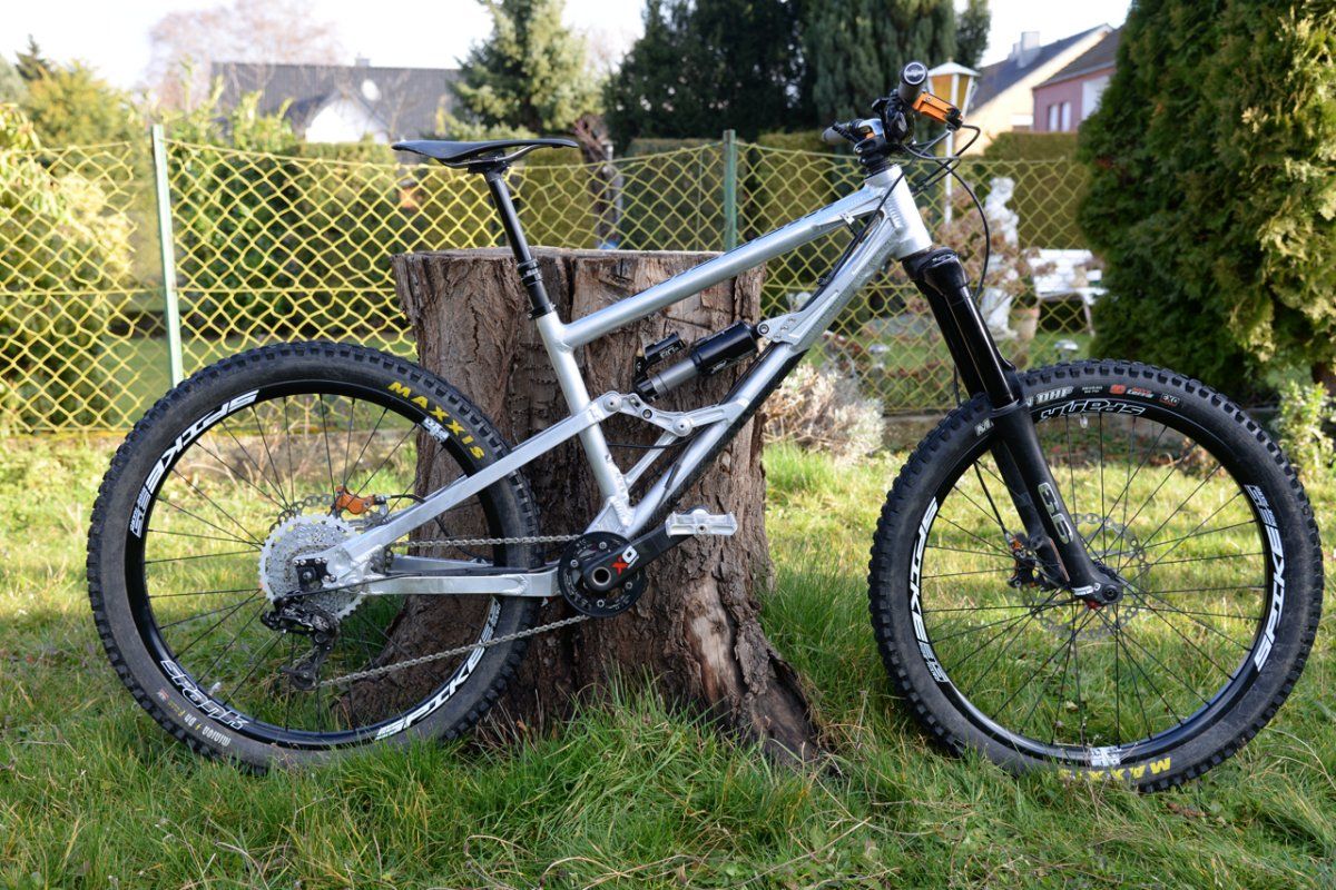

Mein Weihnachtsgeschenk an mich. Zeit, um das Ergebnis zu zeigen.
Größe M mit später gekürztem S-Sitzrohr
15,2kg
Ein Dank an phlipsn für den Rahmen und an US. / Uwe für die wertvollen Tipps.
15,2kg
Klasse. Schwarz-Silber steht dem ION prima!
Schön auch, daß die Vintage-Marzocchi zu Ehren kommt.
Gewicht von 15,2kg ist natürlich top. Bin gerade bei 15,1kg aber ohne Variostütze.
Nur den Unterrohrschutz würde ich persönlich transparent schöner finden und die Remote-Leitung der Reverb mit größerem Radius zw. Sitzrohr und Unterrohr verlegen.
Gruß, Uwe
