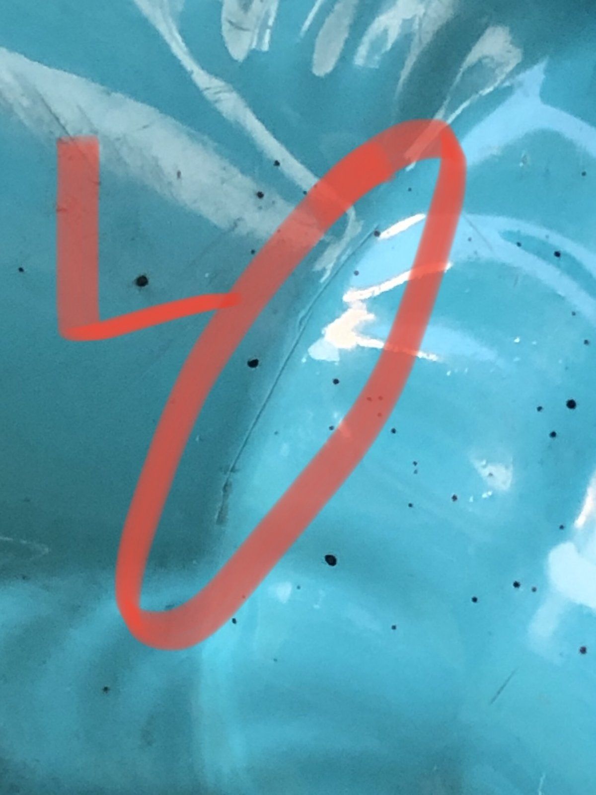

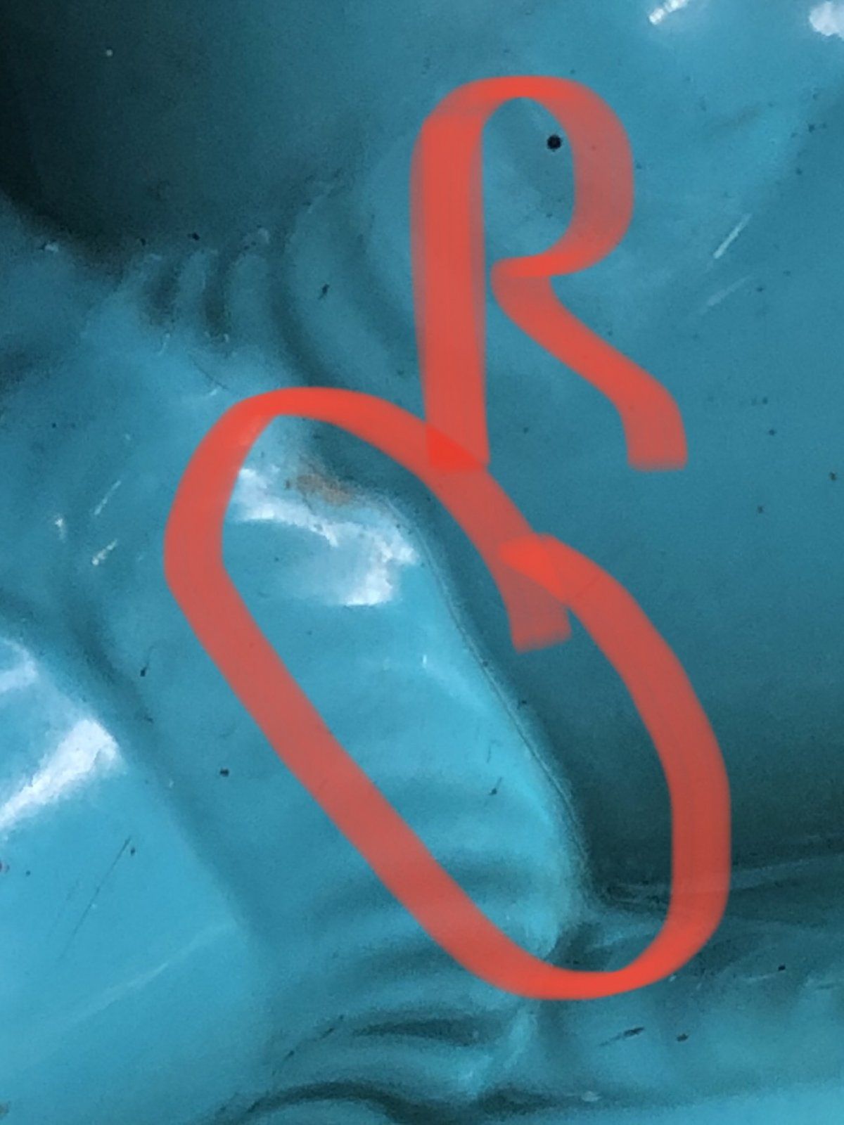

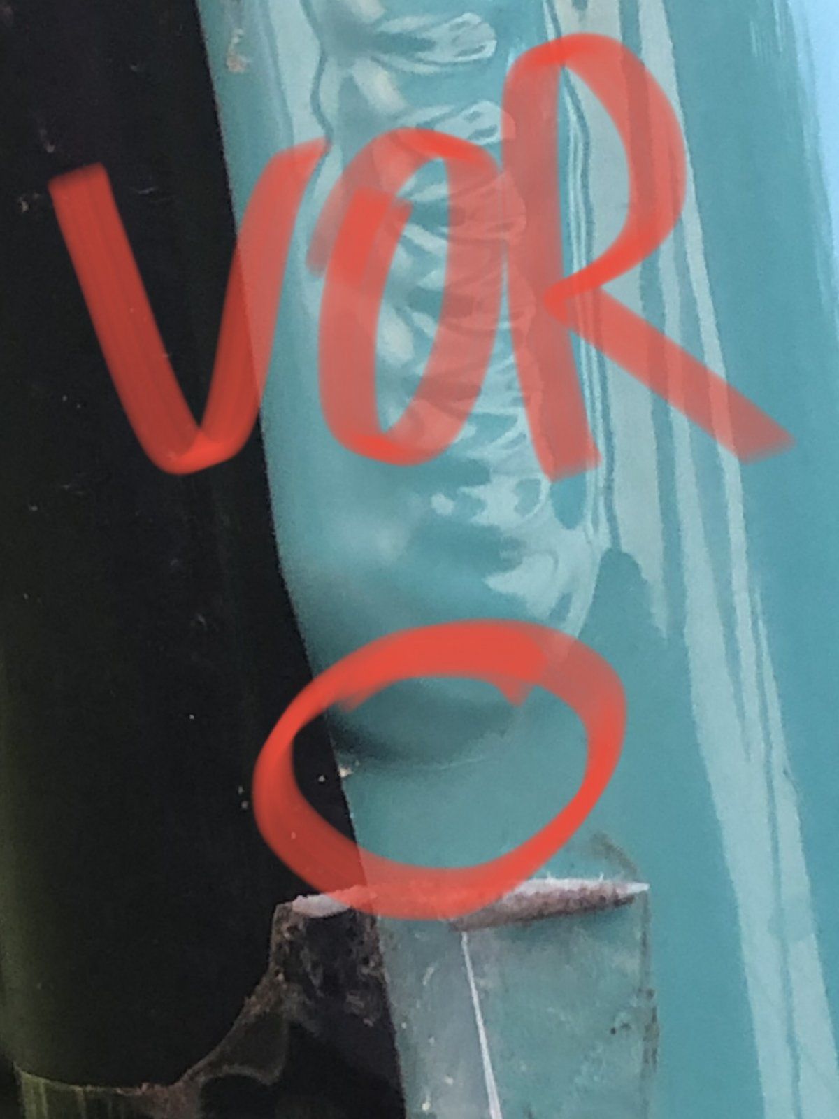

Hallo, ich habe an meine Street Trial bike (Inspired FourPlay 2014) mit einem Aluminium Rahmen insgesamt sogar 3 stellen, wo ich mir nicht sicher bin. Ich habe. Fotos angehangen, auf denen man das ganz gut erkennen sollte. Auf den Bildern steht „L“ für linke Seite ( ist kurz unter dem kleinem Sattel an der Schweißnaht) und „R“ für Rechts (gleiche Stelle. „Vor“ steht für vorne, das ist bei einer Schweißnaht weit vorne am Unterrohr. Ich glaube es ist auch nicht so wichtig wo das ist, sondern wie es aussieht😅
ich würde mich riesig über Hilfe freuen, ich habe immer ein sehr schlechtes Gewissen wenn ich daran denke…
vielen Dank!!

Auf den 1. Blick:
Bild 1 und 2 NOCH keine Risse, aber definitiv ordentlich gestrecktes Alu. Dauert nicht mehr lange....
Bild 3 würde ich aus der ferne mal sagen: jo, is durch. Sieht man auch an den anderen, diagonalen Lackrissen dass das Alu ordentlich gearbeitet hat.
