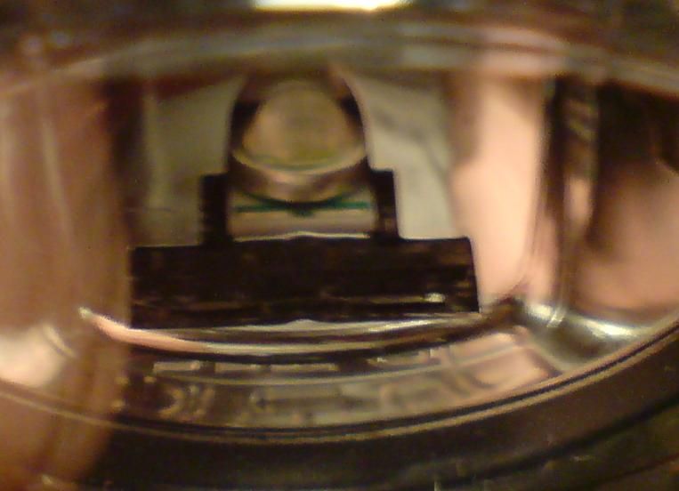

So hab meine Speed mal fotografiert.
Hab ich ja gesagt..ist doch ne cree oder? ;)
Ist die nun besser / schlechter? Welche Cree is das?
Ups sorry für die Großen Bilder!
das sieht wirklich nach einer CREE aus.
Obwohl auf den Bildern von RSC Leegebruch auf Seite 2 eindeutig eine andere zu sehen ist. So wie es aussieht eine Rebel.

so nun haben wir ja mal vergleichsbilder
auf Grund dieser Tatsache stimme ich dem zu das einmal REBEL und einmal CREE verbaut ist
es hatte mich schon gewundert das der "bogen" im Refli so gross ist, aber man konnt da nun nicht so wirklich sehen obs eine REBEL ist (auf Seite 2-Foto)
ich denke mal das der Refli für eine CREE konstruiert wurde -die gibts ja schon länger in der Bauform- und man mal das mit den REBEL probiert hat
Vorteil für BUMM---müssen nur den ROBOTER zum LED verlöten kurz umbauen und nicht das ganze Spritzgußwerkzeug womit der Refli hergetellt wird
also bei meiner war auch eine CREE drin, war ja deutlich der Ring zu sehen
