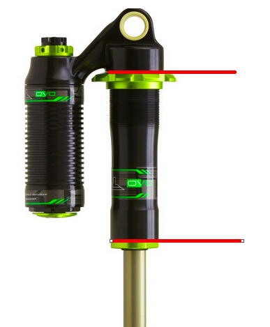

Hat jemand zufällig gerade einen nicht montierten 230er oder 205er Trunnion Jade/Jade X und könnte mir die folgende Länge abmessen?
Geht um das Dämpfergehäuse.
Besten Dank :)

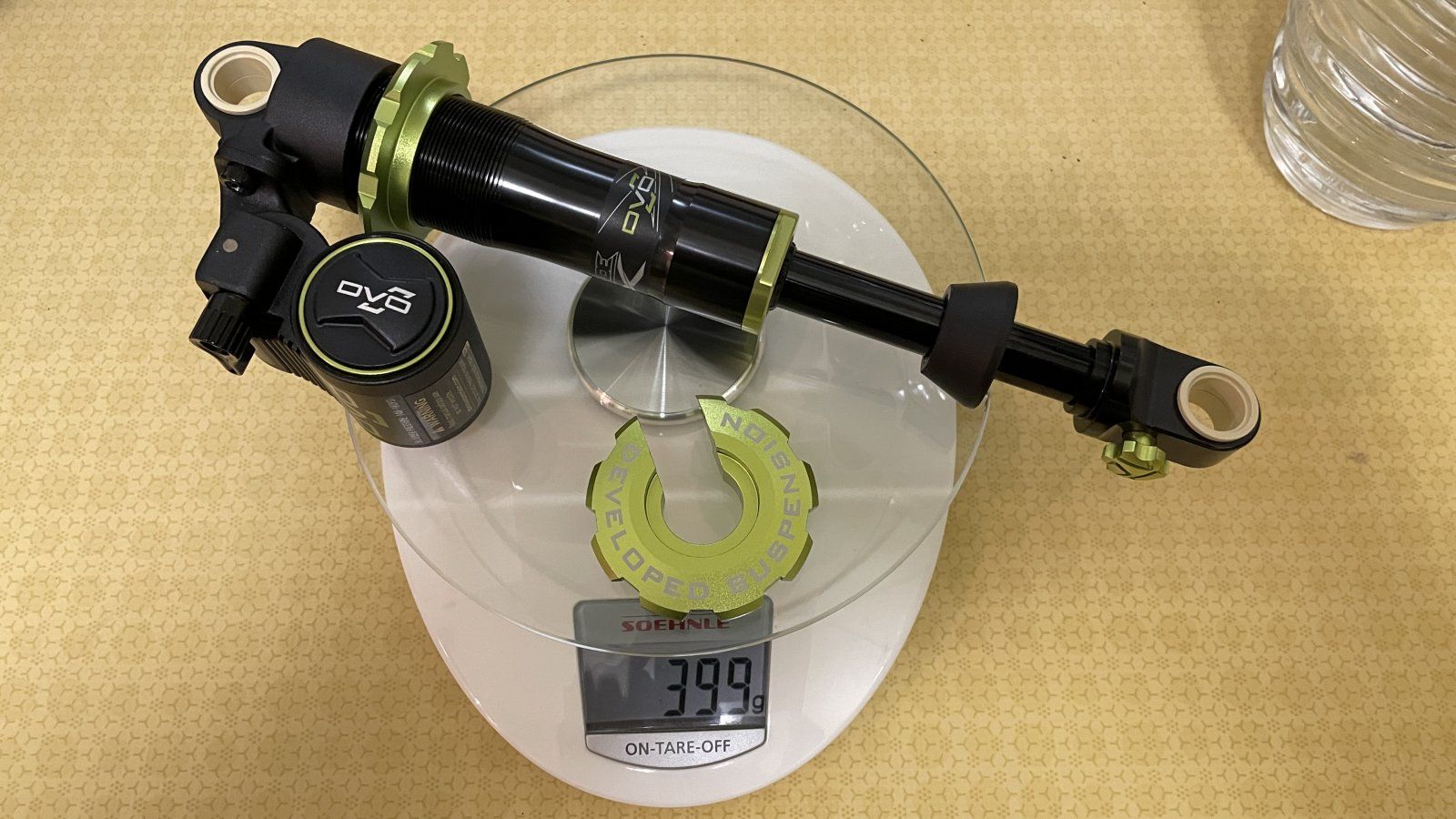

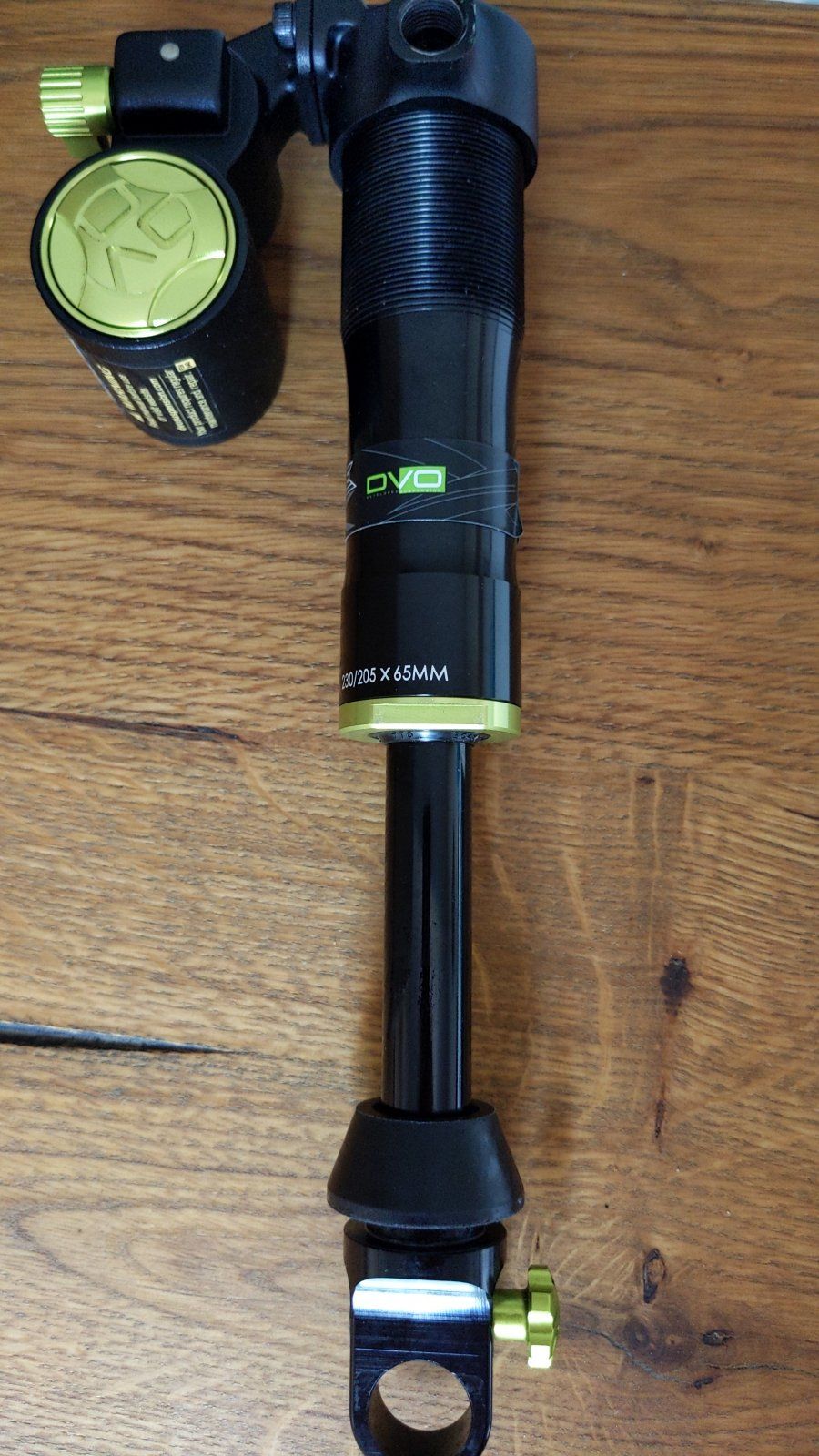

Ich hab mir nen General überholten dämpfer gekauft. Kolbenstange ist schwarz, 14mm. Sieht also aus wie technisch 2022 und Rest vom Vorgänger.
Oder?
Oder?Anhang anzeigen 1475974
Besten Dank :)
Der aktuelle hat weniger grüne Teile. Kolbenstange ist aber bei deinem auch die Aktuelle. Und beim Aktuellen ist der max. Druck in Piggy nicht mehr 200 sondern 180 Psi
Dann kann ich meinen ja behalten. Laut Jesse von dvo Neuseeland gleitet die neue Kolbenstange nochmal sanfter durch die Dichtung.
Egal. Grün entlacken muss ich wieder, ob das jetzt 5 oder 6 Teile drin sind, Wurst.
