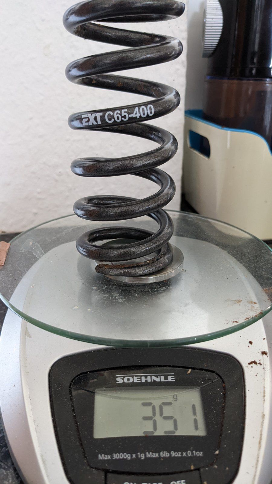

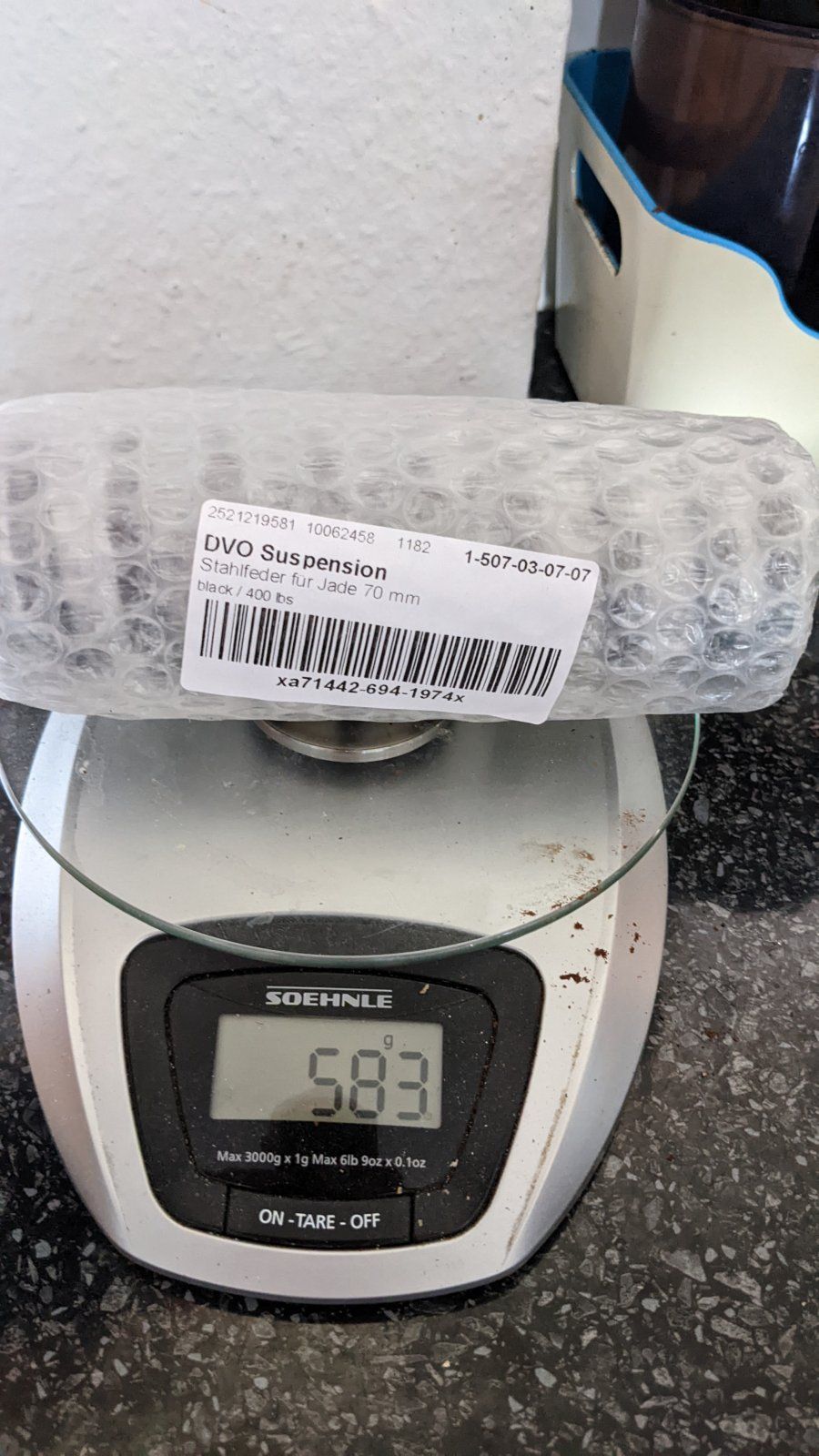

Ext? Weiß ich nicht, da der Dämpfer noch nicht da ist. Aber ich gehe davon aus, da ich schnurtec angeschrieben habe, mit der Bitte um passende Federn zum Jade X ... Ich hab zwei zum Testen auf Kaution, 400 und 375.
Ich will eine Ext Feder im Jade X fahren, die allerdings wesentlich zu kurz ist.
Weiß jmd. welchen 25mm pom/spacer ich verwenden kann. Denn den von dvo finde ich nirgends einzeln, außer im Paket mit ihrer ls Feder.
Oder DIY Lösung?
