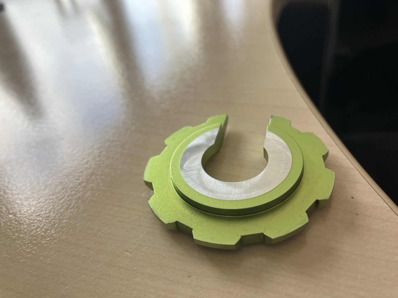

Hi,
hat hier zufällig jemand einen Federteller für den Jade X übrig mit 0mm Reduzierung? Ich habe bei dem fahrrad.de Angebot zugeschlagen und müsste den Hub von 52,5mm auf 55 vergrößern.
Online finde ich das Teil gerade entweder nicht lieferbar oder zu Preisen die mir bisschen zu hoch vorkommen.
Hi,
Würde zu ner mechanischen Fertigung gehen die ne Fräsmaschine haben. Schaut dann ca so aus ;)
