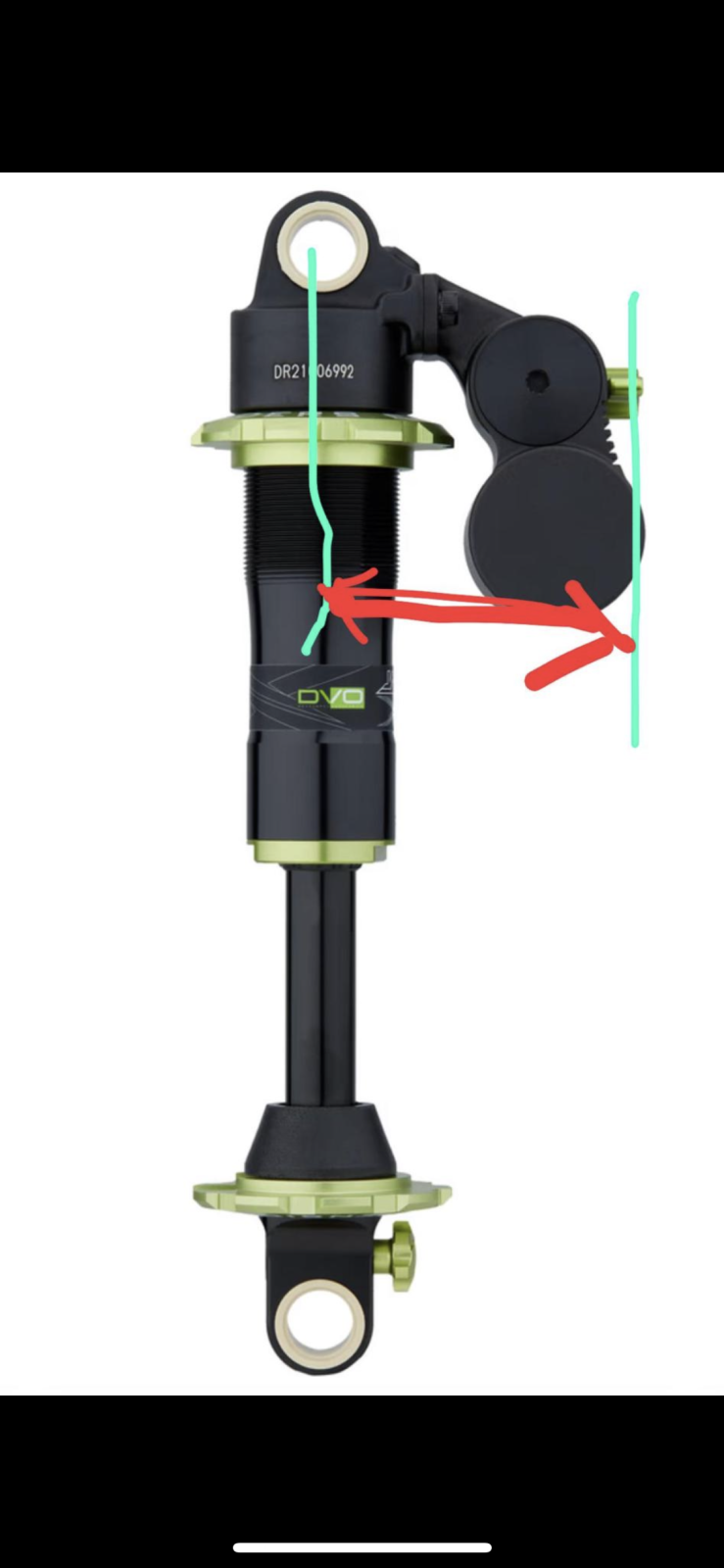

hat jemand zufälligerweise einen Spring Clip / Stroke Reducer / Federwegsbegrenzer in 0mm übrig?
Kann ich morgen messen.Grüße
Könnte mir bitte einer das Maß geben von mitte auge bis außenkante vom piggyback
Ich würde gern schauen ob der Dämpfer in mein 17er Tyee passt
Danke felix
Danke aber der war schon bei Mario und der harmoniert leider nicht wirklich mit meiner mattoc vornKann ich morgen messen.

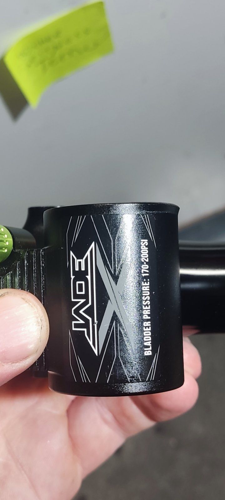

Bist du da schon weiter?Es hat tatsächlich den ausgleichsbehälter aufgebogen und dass bei 160 psi
Habe einmal cosmic-sports angeschrieben.
Den Ausgleichsbehälter gibt es ja zum nachkaufen mal schauen. Allerdings habe ich zum Spass Mal probiert den Lockout Hebel abzumontieren und weiss jemand wie man die untere Einheit rausbekommt. Also nicht den grünen Hebel sondern das was im Ausgleichsbehälter drin steckt. Oder ist das fest verbaut? Im Service Manual steht dazu auch nichts.
Auf 160psi aufgepumpt und testfahren gegangen. Am Trail hab ich dann versucht ihn Mal komplett zu komprimieren mit dem Resultat das es einen riesen Knall gegeben hat und die komplette Ventileinheit auf Nimmerwiedersehen und den Wald geflogen ist.
Mir ist nämlich exakt das gleiche passiert bei meinem 4 Jahre alten Dämpfer. Inkl der Kaltverformung am Ausgeichsbehälter.
Kleiner 1m Drop, Heidenlärm und grosser Sauerei mitten im Wald....
