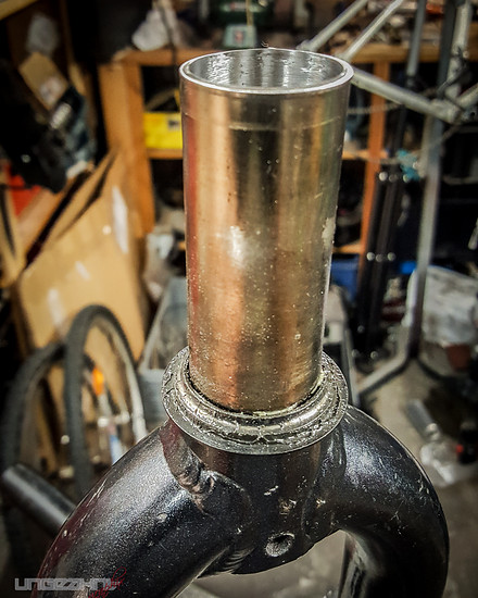

Update: Gabel ist verlängert.
Bravo-Foto-Bastel-Story:
Spender-Gabel finden und 3cm rausschneiden
ein passendes Innenrohr war schnell gefunden
original Gabel schneiden *autsch*
zusammenstecken und ausrichten
punkten, schweissen, flexen
Dafür, daß ich schon seit ca. 15 Jahren nicht mehr geschweisst habe und nur ein billiges Elektroden-Schweissgerät hier steht, ist es mMn ganz gut geworden.
