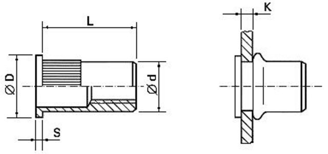

die flaschenhalternieten seinen so aus
vielleicht ist da gar nicht so dumm, die so wieder rauszuholen, wie sie reingekommen ist.
also schraube reindrehen, nach innen drücken, das die nietwulst wieder gerade wird, die niete also ihre "lieferform" bekommt um sie dann einfach wieder herauszunehmen.
ist halt wieder die fragen, wie man das rohr gegen einknicken sichert.
gruss, felix

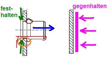

da mußt aber um die streckkraft aus zu üben entweder das kopf festhalten(grünepfeile) oder /und gegenhalten(lilapfeile)
die fläche mus auch dementsprechend groß sein damit das ganze sich nicht in das rohr(je nach konfiszierung) eindrückt da ist auch schon das nächste problem das sich das nietkopf ins rohr eindrückt (oranges kries) bei dem kraft aufwand, weil braucht schon ne menge kraft so ein niet auseinander zu ziehen
oder wie schon erwähnt dunkelrotes bereich fräßen und mit draht evtl. festhalten (rot)
hhhmmm wat nun???

Jungs eure Diskussion die Niete zu entfernen ist echt interessant. Am besten gefällt mir der Abzieher. Da mache ich nicht nur die beschriebenen Dellen ins Rohr sondern erweitere das schon existierende Loch auf den gepressten Aussendurchmesser der Niet (siehe rechtes Bild von Felix the Wolf). LASST DEN SCHEISS, der Rahmen ist nach der Kur hin. Besser wie schon beschrieben mit einem Dremel das sichtbare Material wegschleifen und die Niet reindrücken oder, wenn man mit der Bohrmaschine drankommt, nach und nach aufbohren (in 0,1mm Schritten) bis der Aussen-ø der Niet erreicht ist. Am besten die Niet dabei mit einer Kombizange oder ähnliches halten die einen schönen Formschluss mit der Niet bildet.
Die Blindniet heisst Blindniet, weil sie "blind" gesetzt wird, d.h. man kommt von der anderen Seite nicht dran. Irgendein Loch zum entfernen wirds an dem Rahmen schon geben. (gehässiger Tip: wenn nicht, Epoxidharz hineingiessen bis die Niet drin untergeht, dann klappert auch nix mehr :lol: )
Übrigends Felix the Wolf, Du hast eine schöne Zeinung zu den Nieten gefunden die es bei Conrad gibt ;). Zu hoffen, dass sich das übelst verformte Gefüge der Niet dazu überreden lässt in seine Ursprungsform zurückzukehren, halte ich für verwegen, zudem sind die Rückstellkräfte wesentlich höher als die bei der ersten Verformung.

ok, niet in seine ursprungsform zurückzu ziehen, ist quatsch.
habs ausprobieter, der nier zerreicht an der knickstelle, bevor er wieder glatt ist. (habs an nem alten rahmen ausprobiert, wo die nieten von 2 seiten zugänglich war)
somit ist meine obige idee ad acta gelegt.
dafür weis ich nun, was die niete wiegt, aus stahl wiegt sie 2,2gr, mal kann also bei verwendung von alu 1,5gr je niete sparen ;)
