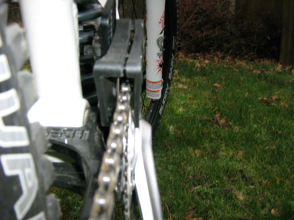

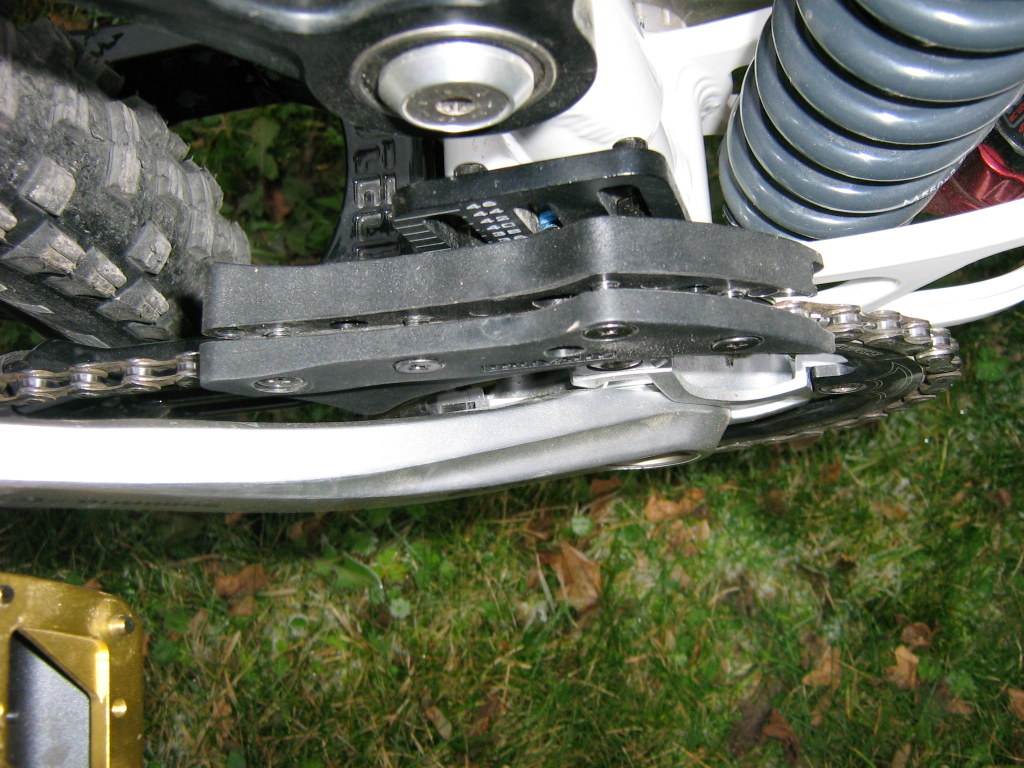

so ich glaub das dürfte mein problem schon beschreiben. wenn ich die platte oben komplett zusammenschraube, passt sie nicht mehr über die kette. das heißt das die kette an der rechten also nicht befestigten seite streift, und zwar so lange bis im prinzip die platte durch ist. ja und deshalb hab ich das so. woran das liegt weiß ich auch nicht. naja villeicht weiß es ja einer von, euch mal sehen. mfg ;)
schraub den oberen Teil zusammen,und dann legst du UNTERLEGSCHEIBEN zwischen den Halter und dem Oberen Teil der Kefü.dann muss es doch gehen.Vorausgesetzt die Schrauben sind lang genug.
hatte ich schon aber dann hab ich das problem das die schrauben nicht richtig packen, und wenn ich längere schrauben benutze naja ich weiß nicht ob das so die lösung ist. weil naja muss ja auch normal gehen irgendwie. hier nochmal ein bild, jetzt steht die kette in der mitte. wenn ich es ganz zusammenschraube streift die kette an der rechten seite hier besser zu sehen.
zu 100% können die Teile ja nicht an jedes Bike passen.Dann müssten sie ja Modelspezifisch produzieren.
Meine Kette hat auch ein wenig bei der Kefü geschliffen,und dann hab ein ein Stück mit dem Messer weggeschnitten.Wie schon gesagt,die E13 passt auch nicht 100%ig.
