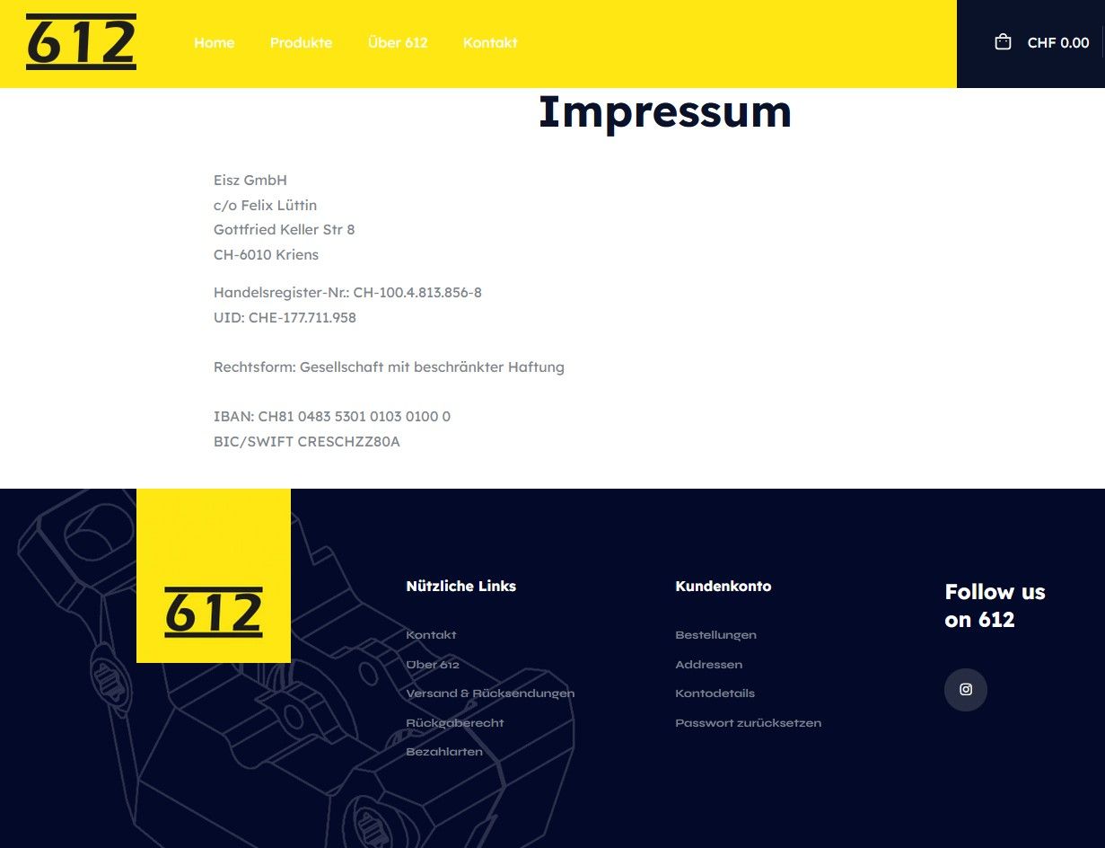

Was soll man von einer Firma halten, deren Website kein Impressum hat, keine Adresse und nicht mal den vollen Namen des Unternehmers preisgibt? Ich würde da keine Bremse kaufen.
Wie kommt man da hin? Muss man dazu die Cookies akzeptieren? Und wenn ich das nicht will? Dann komm ich vermutlich nicht an das Impressum ran.
Oder wo versteckt sich das?
Auch ein Einmann-Betrieb hat die Pflicht, sich an gesetzliche Vorgaben zu halten. Auch in der Schweiz (dort erst recht). Und wozu ein Einmann-Betrieb in der Lage ist, weiß ich selbst recht gut. Es ist nicht zu viel verlangt, neben seinen Vornamen noch den Nachnamen und die Adresse zu tippen. Das dient halt der Seriosität und dem Vertrauensaufbau.

also ich hatte keine Schwierigkeiten, Name, Adresse und Firmennamen herauszufinden. und eine GmbH ist halt keine Privatperson, das wird wohl auch in good old germany so sein :bier:
ich konnte mir das impressum anzeigen lassen, ohne die cookies zu akzeptieren. laut geltendem EU-recht darf das impressum außerdem nicht einfach irgendwo auf der startseite stehen, sondern muss direkt und eindeutig per link erreichbar sein.

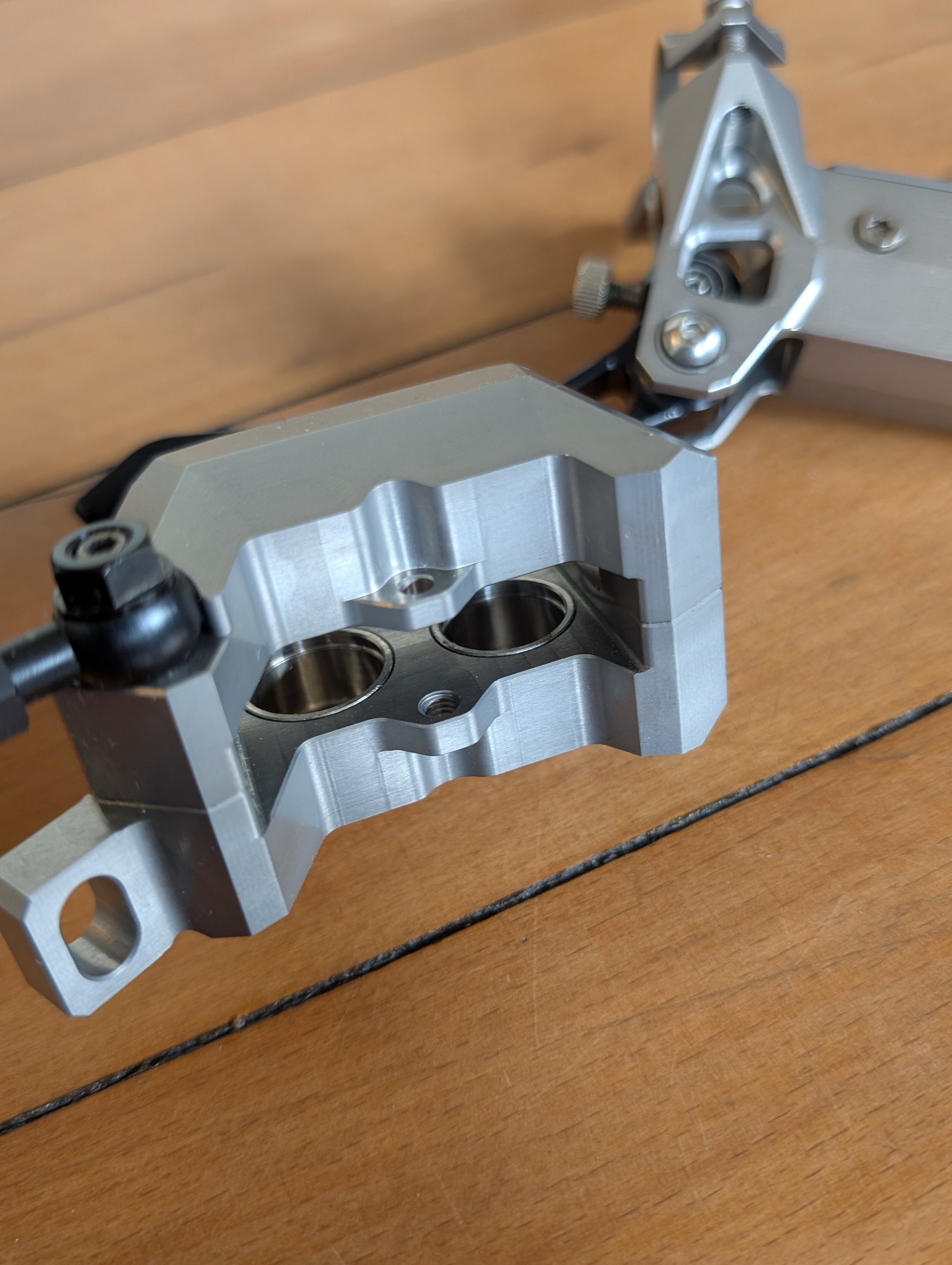

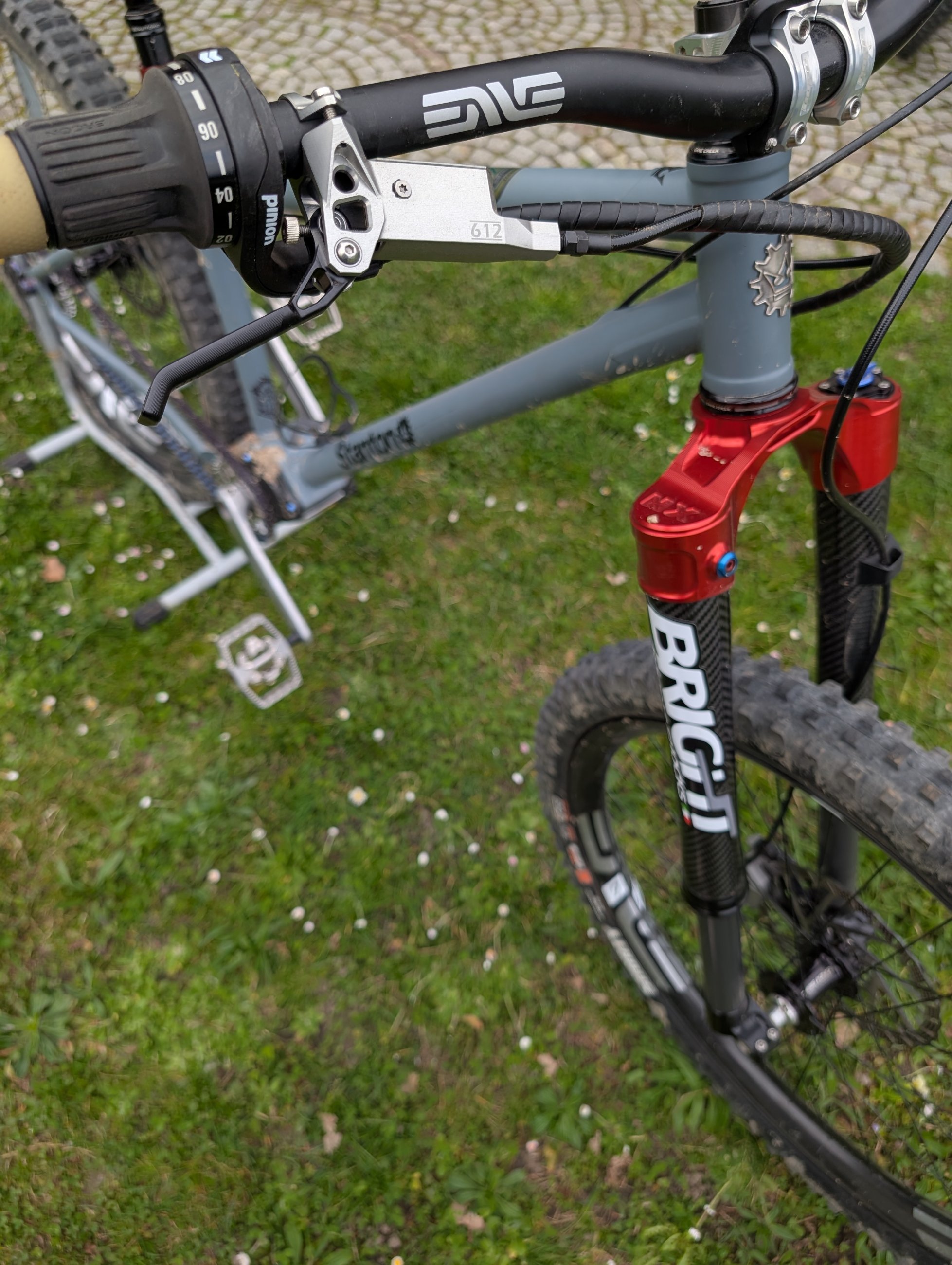

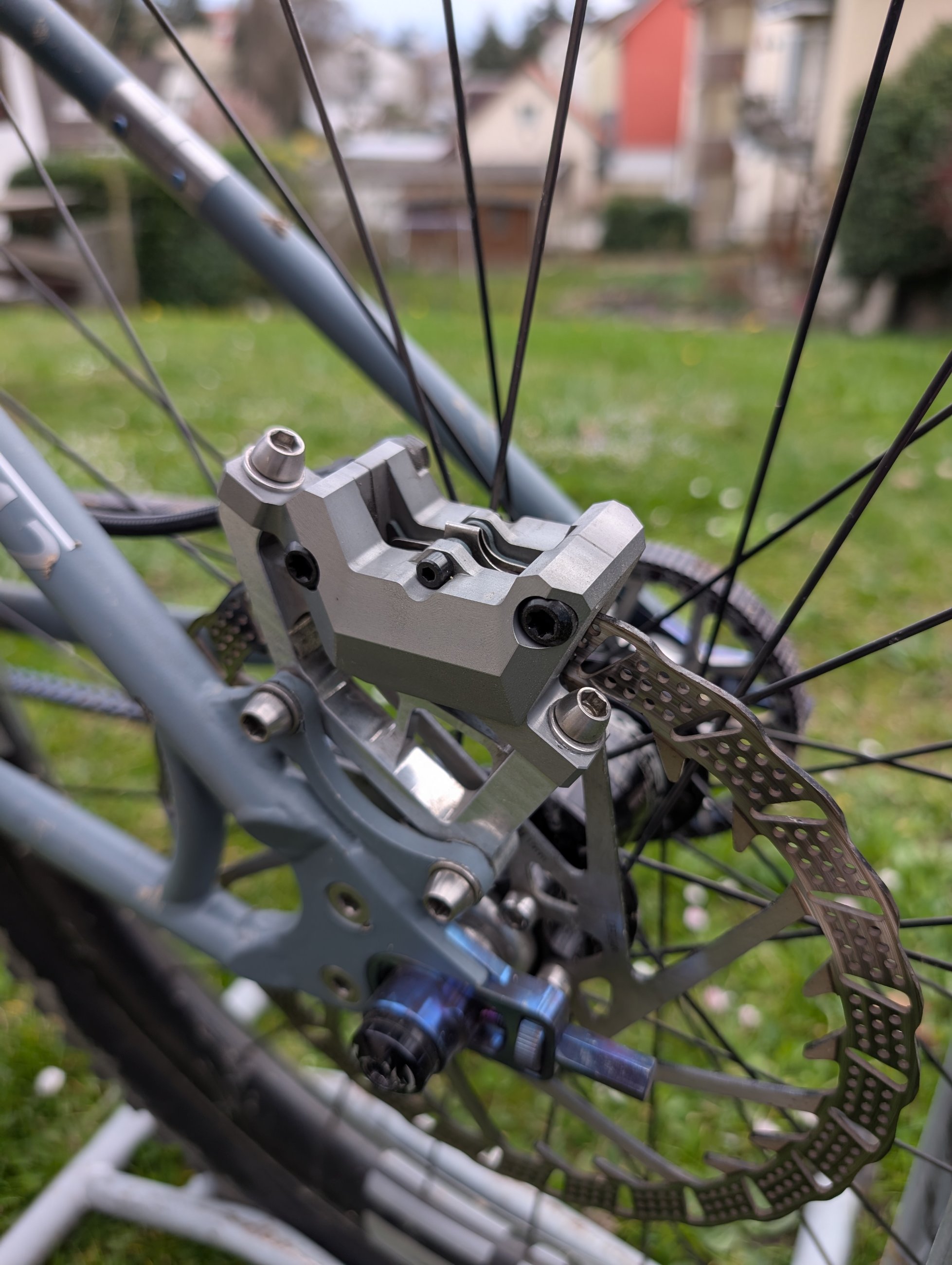

Hier anbei noch ein paar Bilder.

Optisch finde ich sie auch echt übel. Aber immerhin selten, und wenn die Leistung passt (oder man einen anderen Geschmack als ich hat in der Hinsicht), kann man sich ja schon dran freuen. :)
Fand mein Sohn auch, als ich sie mir letztes Jahr ans Rad geschraubt habe: "Hast Du die aus dem Baumarkt?" Scheint, zumindest für unvoreingenommen(ere Kinder)Augen, ein gewöhnungsbedürftiges Design zu sein :)
