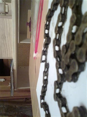

Die Kette wurde vom Fachhändler im Rahmen ein Wartung montiert, ich hatte da meine Finger nicht dran. Ist eine Kette mit "Powerlink" Kettenschloss, und das Schloss ist einwandfrei intakt.
Gerissen / "Aufgegangen" ist die Kette einfach so beim in der Ebene fahren auf mittleren Kettenblatt + mittlerem Ritzelbereich. Ohne Ankündigung, einfach ratsch und das Ding hat sich aus der Kassette auf den Boden ausgefädelt.
(Meine Aufnahmen der Kette sind grottig :mad:)

Die Fotos sind leider etwas schlecht, daher kann man das nicht so genau erkennen. Anbei mal ein Foto, wie meine PC971 nach einem Winter auf dem Stadtrad ausgesehen hat.
Die Risse habe ich durch Zufall beim Putzen bemerkt, weil der Lappen hängen geblieben ist.
Die Rückseite sah nicht besser aus.
Interessant ist, dass nicht nur die Außenlaschen Risse aufwiesen.

Moin !
@ Ch.S
Sieht für mich recht eindeutig nach fehlerhafter Produktion / Konstruktion aus. Reklamieren und stark überlegen, in Zukunft eine andere Kette zu fahren.

Ich war nun beim Händler, der hat das anstandslos getauscht auch wenn ihm nicht klar war wie es in der kurzen Zeit zum Defekt kommen konnte. Die Abwicklung der Kette nimmt er mit Sram vor, ich musste lediglich daneben stehen, warten und zuschauen wie er die Kette gewechselt hatte.
Mit 2 € in der Kaffeekasse bin ich damit gut bedient und zufrieden.
Seltsam bleibts und solange es ein Einzelfall ist solls mir recht sein.
Wäre natürlich auch möglich das der Händler versucht hat an den werksmäßig vorhandenen Nieten was zu machen. Ich habe noch nie gehört das eine Kette auseinander gegangen ist, ohne das die Lasche gerissen ist. Andererseits sind die Ketten heute ziemlich schmal, so das man vom Bolzen fast gar keinen Überstand mehr hat.

Das Bild sieht mir eher nach einem Materialfehler oder brutalem Schalten unter Last aus.
Der Niet ist ja auf einer Seite aus der Lasche gerissen/gezogen.
