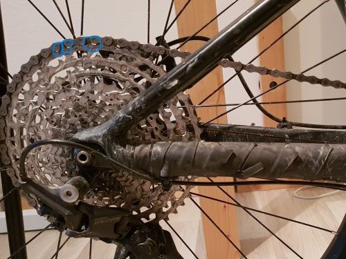

Dafür spricht auch die Stellung des Schaltwerkskäfigs auf dem 11er Ritzel, wenn die Kette schon maximal gelingt ist wird es auch u.U. problematisch, da das Schaltwerk auf dem 51er Ritzel dann mehr spannen muss und weiter nach unten als normal kommt.

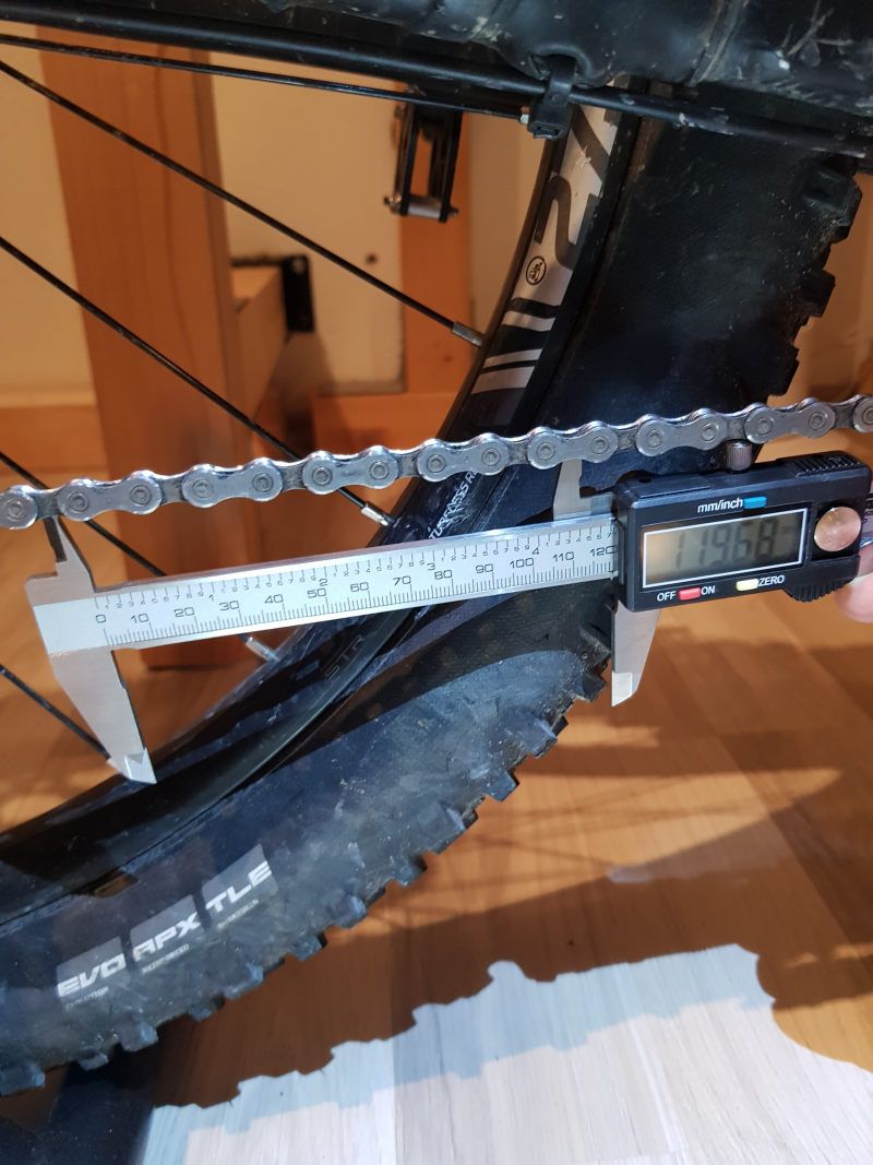

Kette als auch Schaltwerk sind genau ein (1) Jahr alt, Stand heute 848km / 21440hm im alpinen Gelände gelaufen, kein Winter- oder Schlammbetrieb. Kette mißt 119,7mm. Hier is nix kabugg!

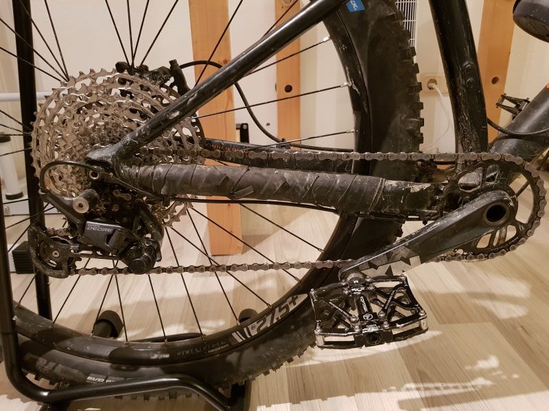

Nochmal als Info: Der Antrieb funktioniert einwandfrei und schaltet knackig, nur schleift die Kette am Reifen.

Ja dann mach mal ein Bild. Bei der Kette schließe ich mich meinen Vorrednern an. Die hat niemals 119,7 mm. Das ist ja das Neumaß und so wie der Antrieb ausschaut wurde er schon etwas heftiger rangenomnen bei relativ wenig Pflege. Ich habe neue Ketten verbaut (auch Shimano, SRAM XX) die hatten neu alle 119,7 bis 119,9 mm. Sorry, aber die 119,7 mm nehme ich dir nicht ab, so wie sich die Kette vom Ritzel oben löst. Beim neuwertigen Antrieb am Rad meiner Tochter (1×12 Shimano XT) ist da kein Abstand erkennbar ...

Die Kette ist weder zu lang noch zu kurz, noch kann sie wegen der Biegung schwingen. Zudem liegt sie permanent am Reifen an, wenn auf 51. Auf 46 läuft sie ruhig am Reifen vorbei.

Ich finde es halt nur interessant, wie sich die Kette vom großen Ritzel löst 😀. Da stimmt was nicht. Ähnliche "Ablösungserscheinungen" hatte ich beim 36er Kettenblatt mit einer verschlissenen Kette.
Ich fasse nur kurz zusammen:
  • Kette ok
  • Schaltkäfig gerade
  • Schaltauge gerade
  • Semi-Plus Boost Rahmen mit 3" Freigabe
  • Kette schleift an 2,8" NN
Vielleicht könnte man ja mal die Reifenbreite messen. Unter Umständen baut der 2,8" NN ja breiter als die zulässigen 3"?
Wenn ansonsten alles gemäß Spezifikation des Herstellers des Rahmens verbaut ist (Stichwort Kettenlinie) und alles ok ist, dann kann es kein Problem geben.
PS: da die Messspitzen des Messschiebers auf dem Bild nicht gleichmäßig in die Kette eintauchen, wird hier nicht gerade sondern etwas schräg und damit ein kleinerer Wert gemessen.
PPS: Ich als "Oberklugscheißer" habe dich ja immerhin dazu gebracht, dass die Kette ohne Schaltwerk nicht am Reifen schleift. Die notwendigen Schlüsse und Maßnahmen sollte man selber ziehen können, um das Problem mit Schaltwerk abzustellen. Soviel Möglichkeiten gibt es da nicht und es wurden alle schon genannt ...

Zum Messschieber...Die sind nicht immer ganz so genau, auch wenn man die vorher auf Null gestellt hat. Daher würde ich als Abgleich nochmal ne Kettenlehre oder einen zweiten Messschieber (notfalls vom Nachbar) besorgen. Sicher ist Sicher. Nur um alles auszuschließen.

PS: das eine Kette nach 1000km noch Neumaß hat ist möglich, da sieht die Kette aber auch entsprechend klinisch rein aus ...
Um den TE eventuell helfen zu können. Die Schaltung ist sicherlich perfekt eingestellt, wie es der TE uns allen versichert. Ich würde jetzt mal die B-Schraube maximal reindrehen, also den Abstand zwischen Kassette und oberer Schaltrolle vergrößern und die Umschlingung verringern. Dadurch rückt das Schaltwerk nach "hinten".
Die Umschlingung sieht bei den Fahrrädern meiner Familie (teilweise auch noch im Originalzustand) mit verschiedensten Schaltungen (von 3×10, 1×11, 2×11 und 1×12) etwas anders aus. Das fiel mir gerade beim Blick auf das Bild mit der Kette auf dem 11er Ritzel auf.
