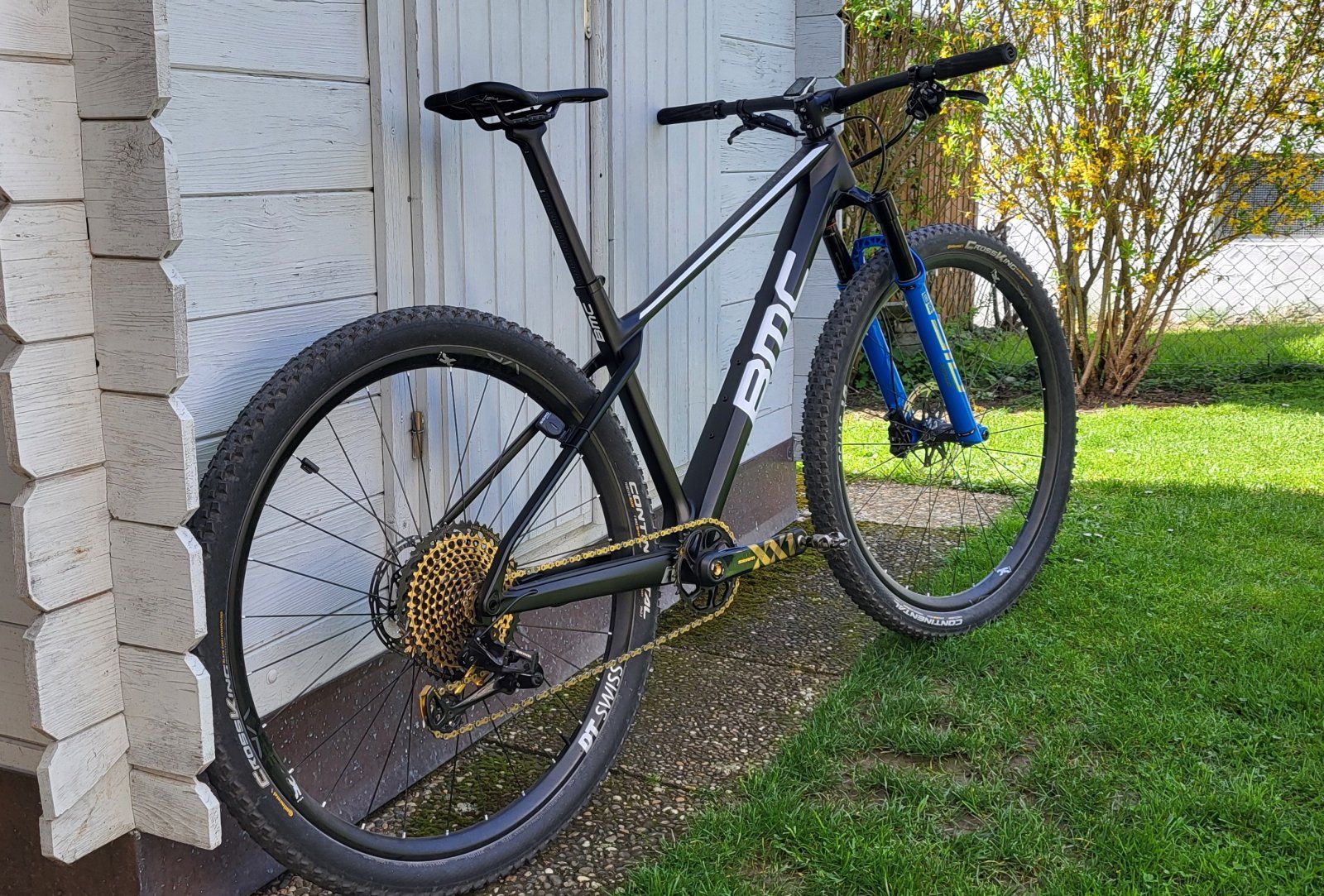

Gewicht?So Projekt pünktlich zu den warmen Temperaturen fertig... Ein schönes Wochenende Anhang anzeigen 1899883
Du bist mir voraus... Muss meins noch komplett zerlegen und mit anderen Teilen wieder zusammenbauen. Montag kommen die letzten Teile.So Projekt pünktlich zu den warmen Temperaturen fertig... Ein schönes Wochenende Anhang anzeigen 1899883
Sorry mit etwas Verspätung es sind 8,75 kgGewicht?
CoolSorry mit etwas Verspätung es sind 8,75 kg

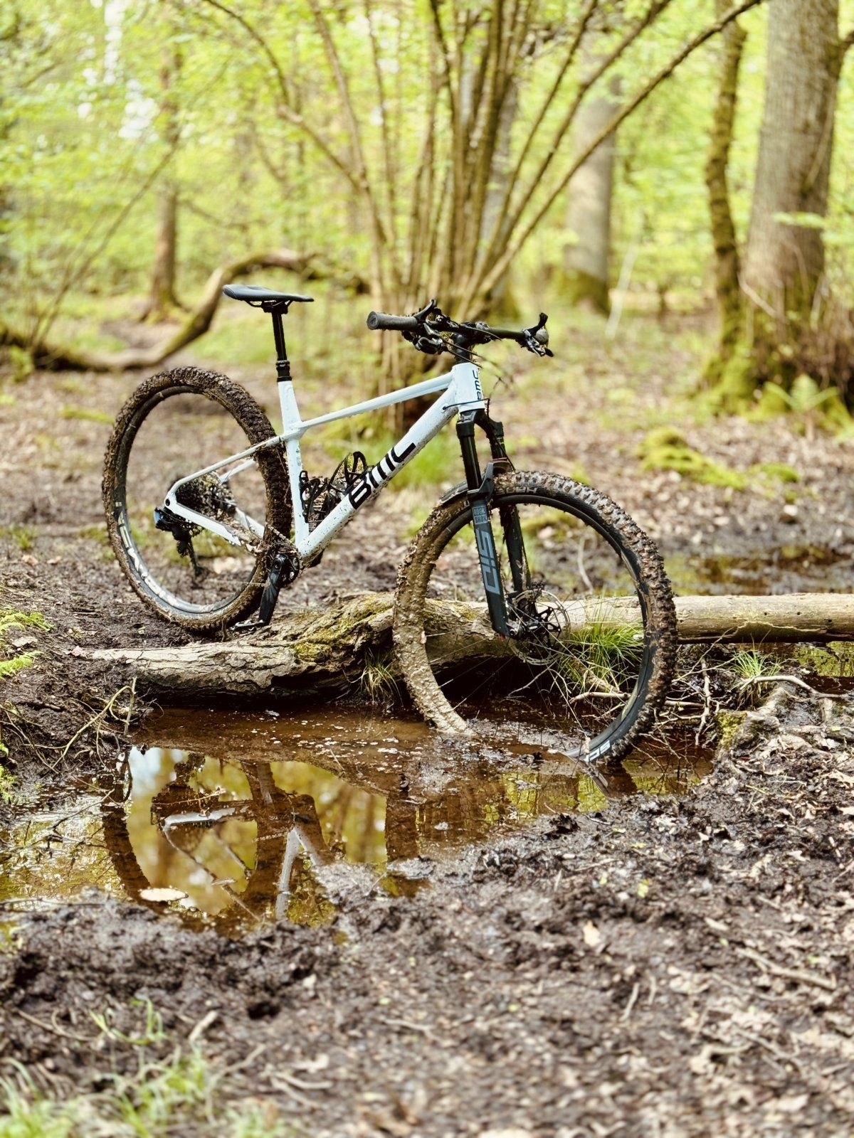

passen diese fetten Reifen denn zwischen die Streben? ist doch bestimmt nur noch 2mm Platz zu jeder Seite?Ich hab nun das TWOSTROKE AL FIVE fertig modifiziert.
Dank der Schnäpchenpreise der letzten Monate sind die Ausgaben klein geblieben
Federgabel Rockshox SID Select
Schaltung Sram GX Eagle 1x12
Sattelstütze Fox Transfer Performance
Felgen NEWMAN Advanced SL A.30 Carbon
Bereifung Hans Dampf von Schwalbe
Bremse Magura MT7 Pro
Pedale Shimano XT PD-M8120
Sattel und Griffe gab es was von SQLab.
Gewicht liegt bei 11,6 Kilo
Für mich passt es nun so und es fährt sich gut, nur beim Lenker bin ich mir noch uneins
+1Könnte mir nicht vorstellen das Rad mit so schweren Reifen zu fahren.

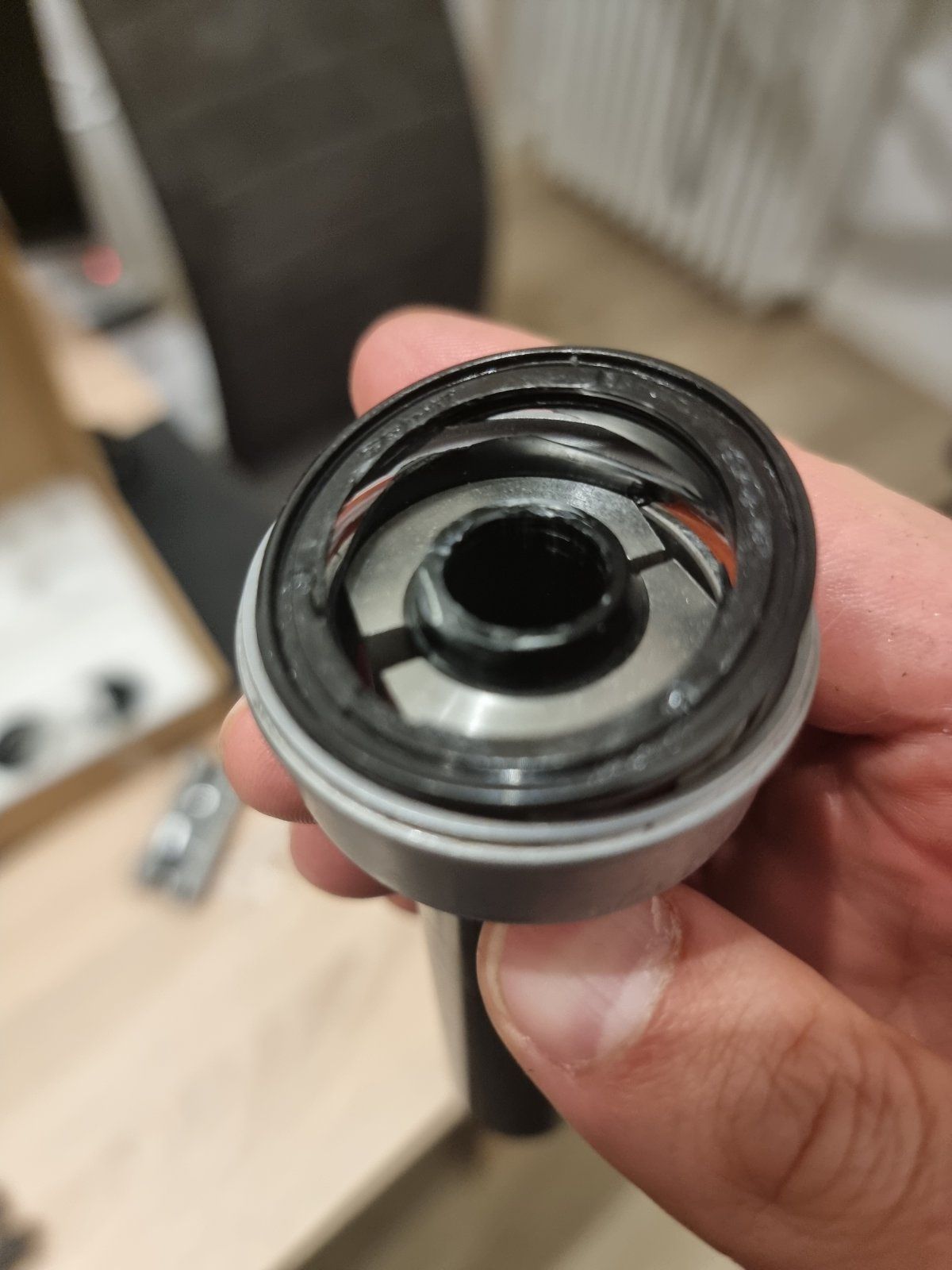

Da kannst du es erahnen: theoretisch kann das auch Richtung Kettenstreben. Hatte ein ähnliches Problem an meinem Gravel-Rad... hab mich 15min damit aufs Sofa gesetzt und gedreht und geschüttelt und irgendwann war es wieder da.kleines Update: bestelltes Tool war mist, hat für DUB so gar nicht funktioniert. Geht postwendend wieder zurück. Das Tretlager ist soweit heile bis auf eine Plastikabdeckung. Leider habe ich das alte Tretlager auch schon weggeschmissen und einzeln bekommt man die Abdeckung wohl nicht bestellt
Der Rest ist zwar heile geblieben, aber da weder der Rahmen eine gute Auflagefläche hat noch beim Tool eine passende Größe für die 41mm Durchmesser habe ich jetzt auch ein paar Macken im Lack. Naja, sieht man ja nicht mehr, wenn die Kurbel verbaut ist.
Primer und Retainer zu verwenden war auch keine gute Idee. Der Retainer wurde reingedrückt und hat schöne Nasen gebildet. Natürlich da, wo kein Primer drauf war, sitzt also auch schon fest. Kann mir vorstellen, dass das Knarzen und knacken von dort kam, wo der Übergang zwischen Schale und den Nasen vom Retainer war.
Pressfit und ich werden wohl keine Freunde mehr
btw: wenn ich keine Kette drauf hatte, mich auf die Kurbel stelle und versuchte die Kurbel zu belasten hatte ich keine knarzen. Sobald die Kette drauf war, Bremsen angezogen, Belastung auf die Kurbelarme - knarzen, egal ob links, rechts oder beide gleichzeitig. Könnte das ein Hinweis auf ein anderes Problem sein?![]()
