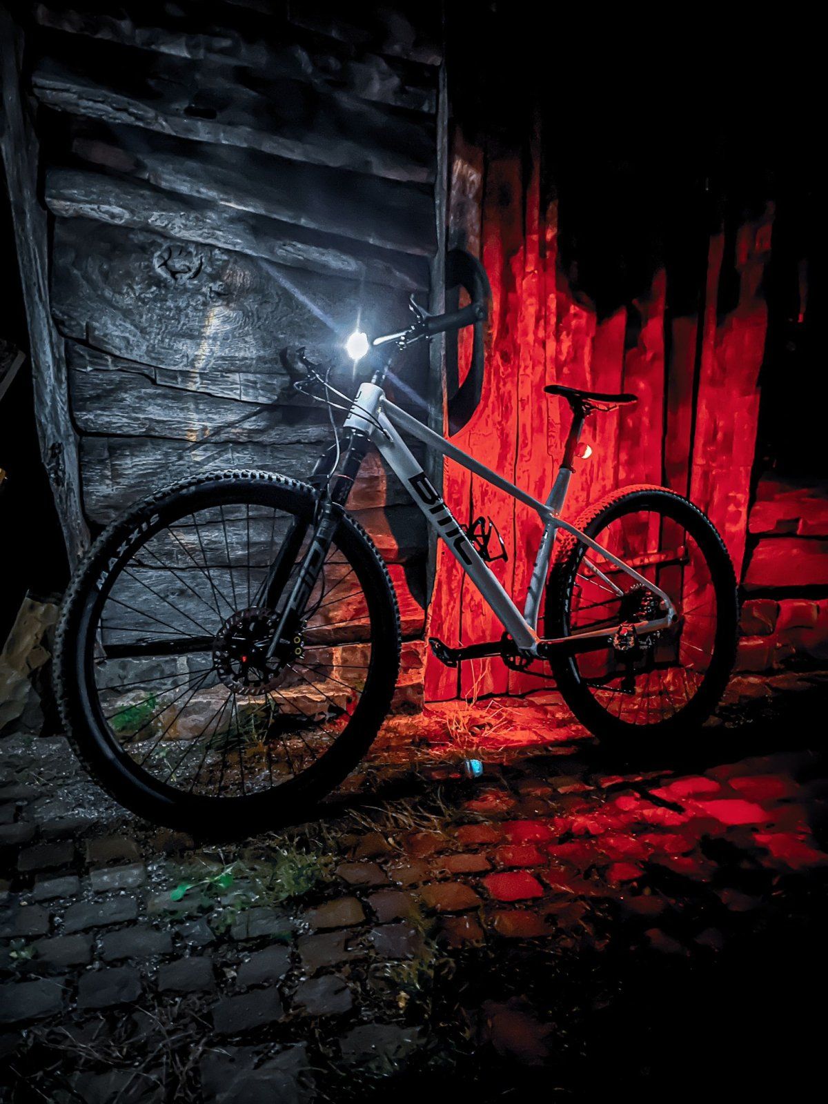

BMC 01 Five, da 2022er Komplettrad günstiger war als der 2023er Rahmen alleine und ich keinen nennenswerten Unterschied zwischen den Modellen feststellen konnte.
Ist nur der Rahmen übrig geblieben.
Antrieb ist Sram GX AXS, Federgabel Sid Ultimate 2021 in 120mm, dazu noch ein Crankbrothers Highline Dropper. Bremsen sind aktuell noch alte SLX M7000 verbaut, werden aber eventuell noch gegen Cura 2 getauscht. Bremsscheiben vorne 203mm / hinten 180mm. Kurzen Vorbau (35 oder 40mm) + Carbonlenker in 800mm. Der LRS und Reifen sind noch nicht final, hatte ich nur im Keller rumliegen. (M1900 + Conti CK 2.3 Prot v/h)
Ist übrigens Größe L obwohl ich laut Grössenrechner mittig bei M liegen sollte. Fühlte und fühle mich auf der L aber sehr wohl und 100km+ Runden gehen ohne Probleme. (Habe den Rahmen in Alu auch noch in M im Keller liegen).
Aktuell wird das Rad großteils auf Touren benutzt, wird aber im Urlaub auch diverse Trails sehen. Zuhause konnte ich die bergab-Qualitäten noch nicht richtig testen, kommt aber sicher noch mit den kalten Temperaturen und damit verbundenen kürzeren Runden.
An dem einen oder anderen kurzen technischen Anstieg habe ich mich schon mal ausprobiert und das Bike klettert brutal gut 🙂
Insgesamt soweit ich es beurteilen kann ein großartiger Allrounder.😎 Gewichtstechnisch sind es aktuell ca. 10,8 - 11kg, wenn es fertig ist (X01 Kurbel, ggf. X01 oder ähnlich leichte Kassette, LRS um die 1500g, RK/CK in 2.2) sollten es dann um und bei 10kg fahrfertig sein

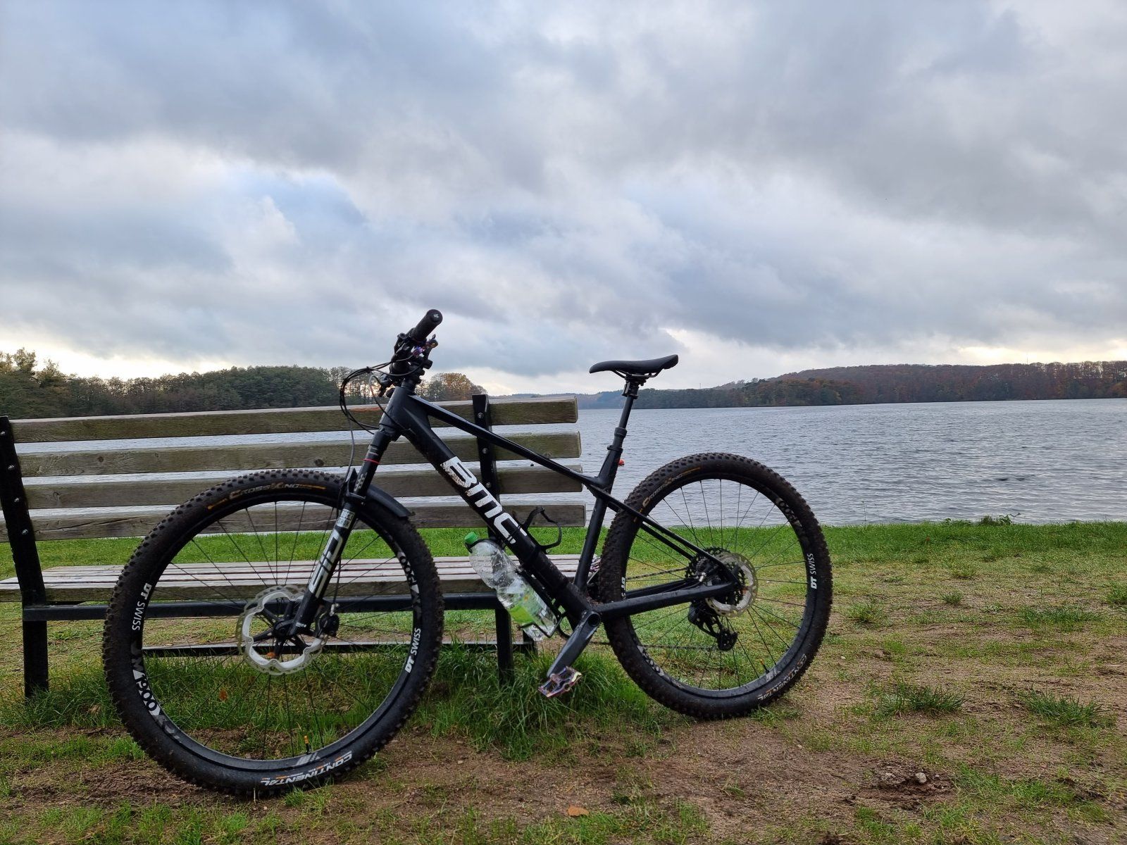

01 five von Bike24 für damals 1399 € komplett.
-> Reba
-> X01 Kurbel
-> HT M1
-> GX-AXS
-> Cura 4
-> Stütze China Carbon
-> Vorbau Newmen 318.2
-> Griffe Esi
10,4 kg in M
Wechsel beim LRS auf Carbon + eine leichte Kassette + anderer Lenker stehen noch aus. Damit wird es dann bei ca. 9,5 landen.
Fährt sich top, insbesondere durch den 67er LW.

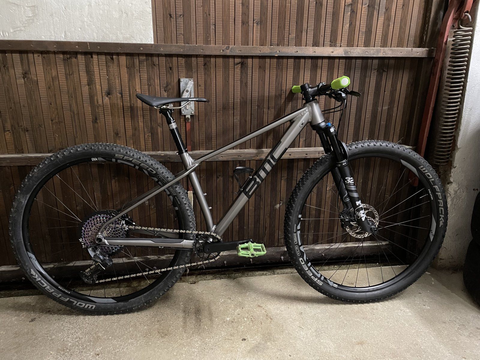

Hab mich auch für ein Twostroke entschieden jedoch mit Alu Rahmen.
Die 3 Kilo Federgabel von Suntour hab ich gegen eine Rockshox SID Select getauscht.
Bremse hatte ich noch ne Magura MT7 Pro liegen.
Sattel und Griffe gab es was von SQLab.
Hier liegt nun noch die Sram GX Eagle Schaltung, Fox Transfer Sattelstütze und Newman Advanced SL A.30 Carbon Felgen rum die bei Zeiten ans Rad kommen.
Umbau der Schaltung und die Kettenline scheint ja Problemlos zu sein :)
Das Rad läuft gut und macht Spaß und stellt einen guten Kontrast zum Rennrad und Liegerad dar :daumen:
