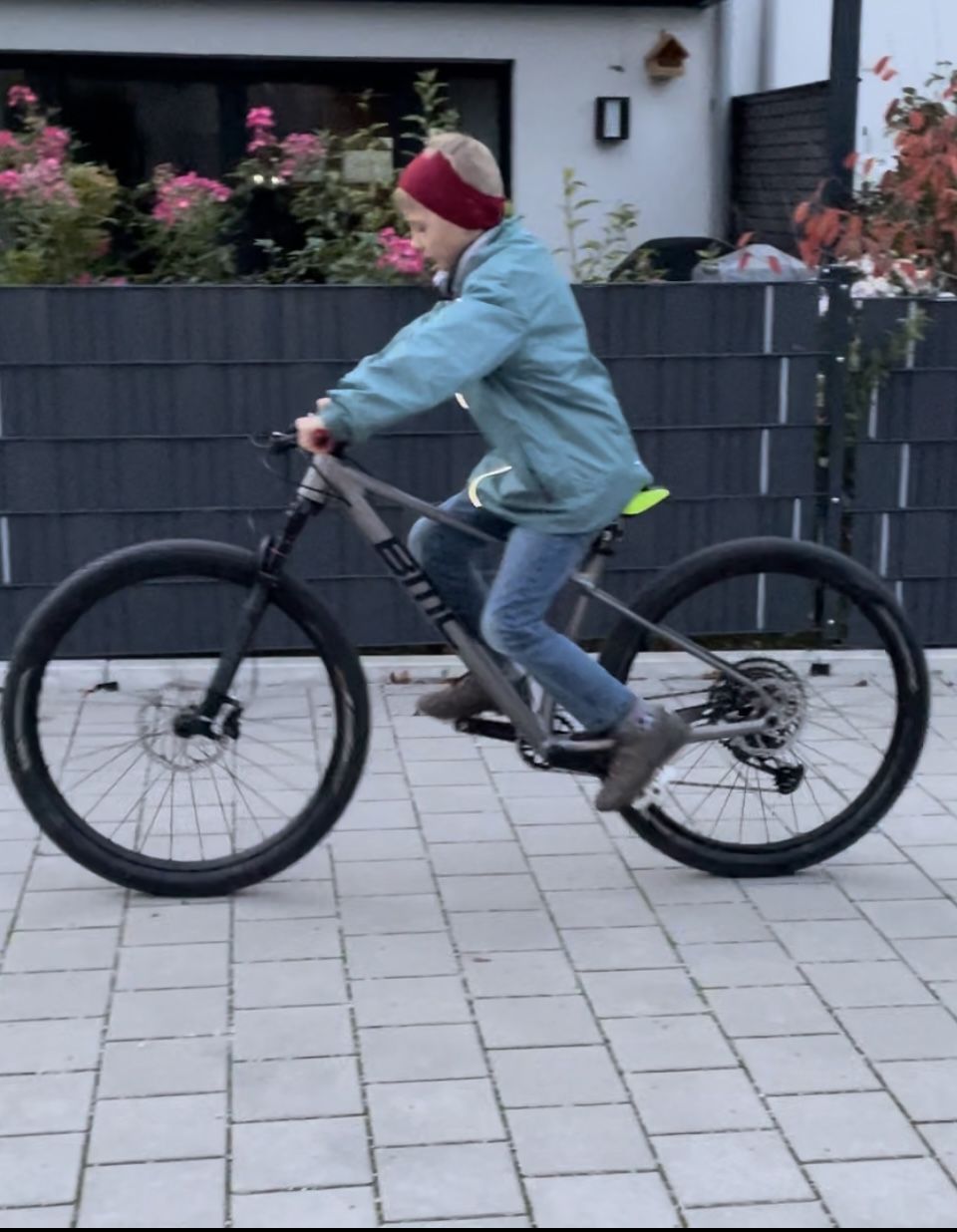

Und hier das BMC mit 29“ Reifen
Bei dem es mit dem Überstand eigentlich nicht passt

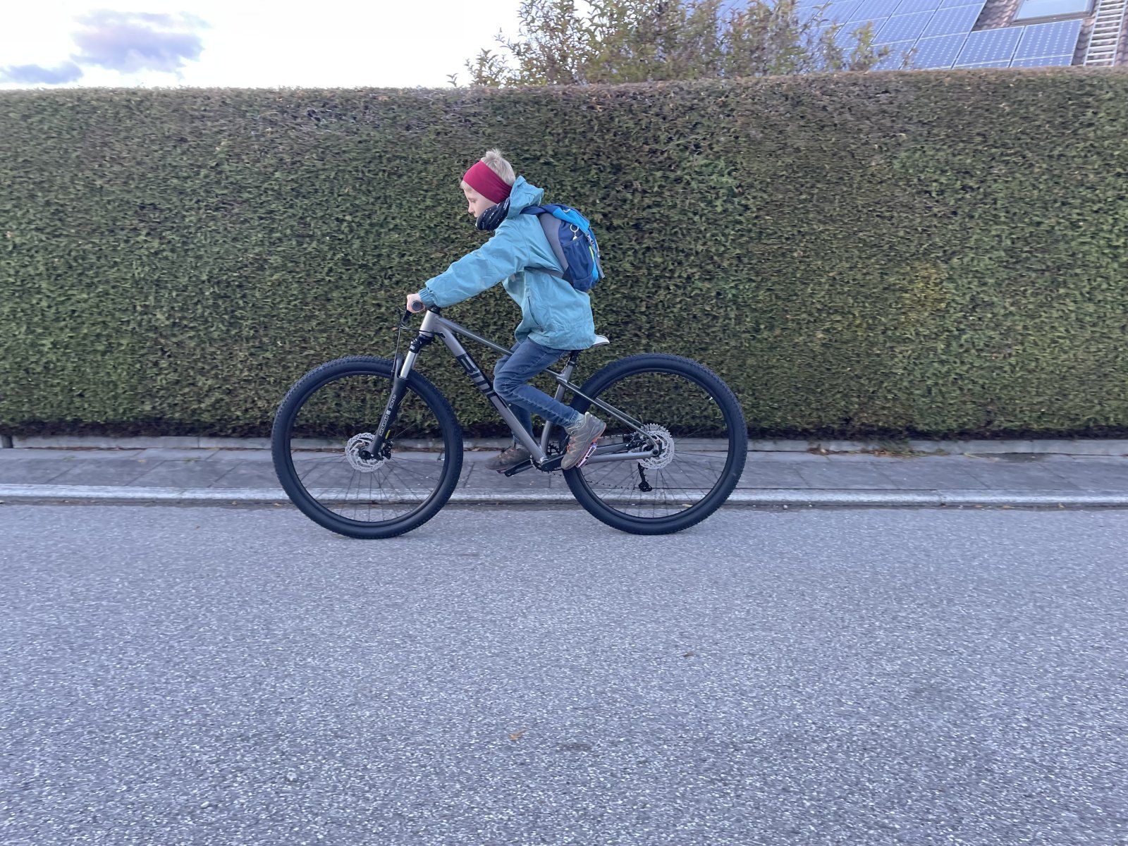

Und das BMC mit 27,5“ LRS von @fluorescens
Hier mein Sohn auf dem Pumptrack mit dem Spur(12,5 kg)

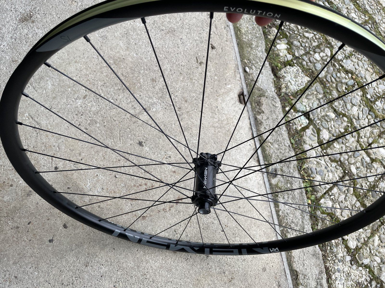

Als LRS habe ich bereits folgendes aus älteren eigenen Bestand und gebraucht besorgt bzw lasse ich da noch was aufbauen 😅
Einen Newmen LRS mit Fase Naben
Einen DT XMC mit 24 mm MW mit X01 Kassette und 2x TB SuRa 2,25 TL
Einen Duke HD6ters mit 27,5 mm MW und passenden Hope Purple Naben mit 1700g.

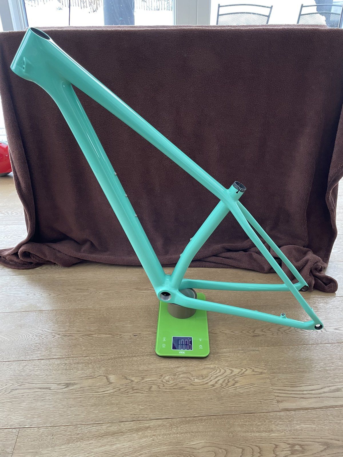

Die Rahmen sind ausgepackt. Verarbeitung schaut auf den ersten Blick richtig gut aus.
Zum Aufbauen werde ich wahrscheinlich erst zwischen den Tagen kommen. Da kann ich das dann auch schön zusammen mit den Kindern machen.
In kürze dann was zum geplanten Aufbau, welche Anbauteile die Schmuckstücke erhalten werden.
Außerdem fehlen auch noch einige Dinge.

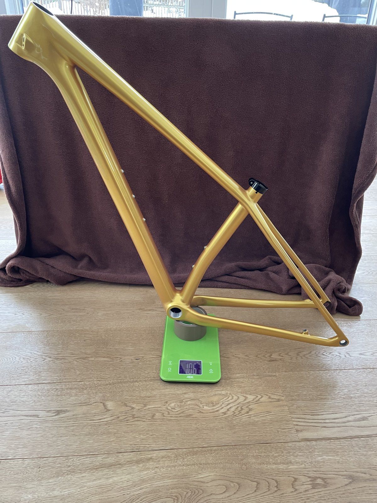

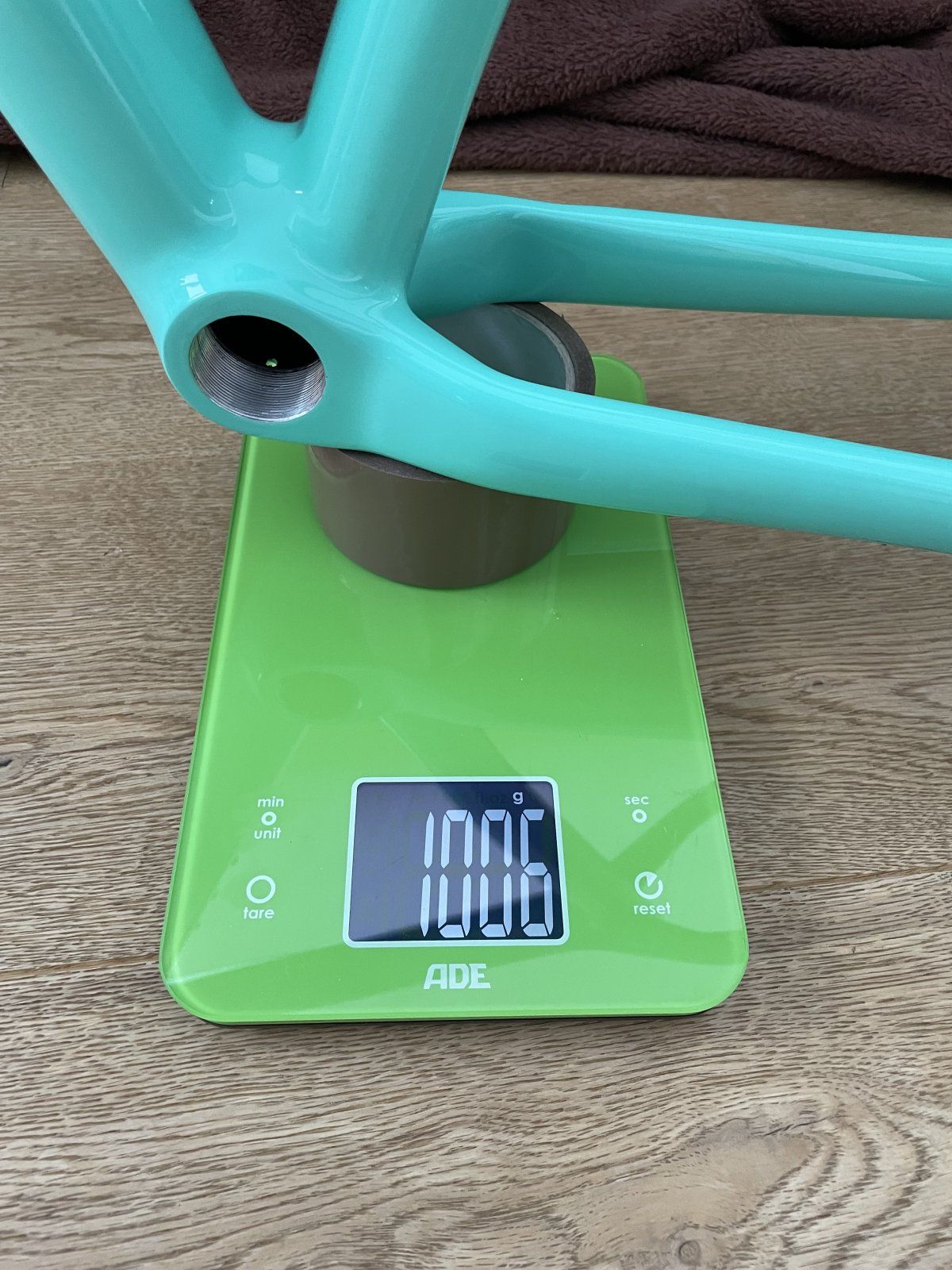

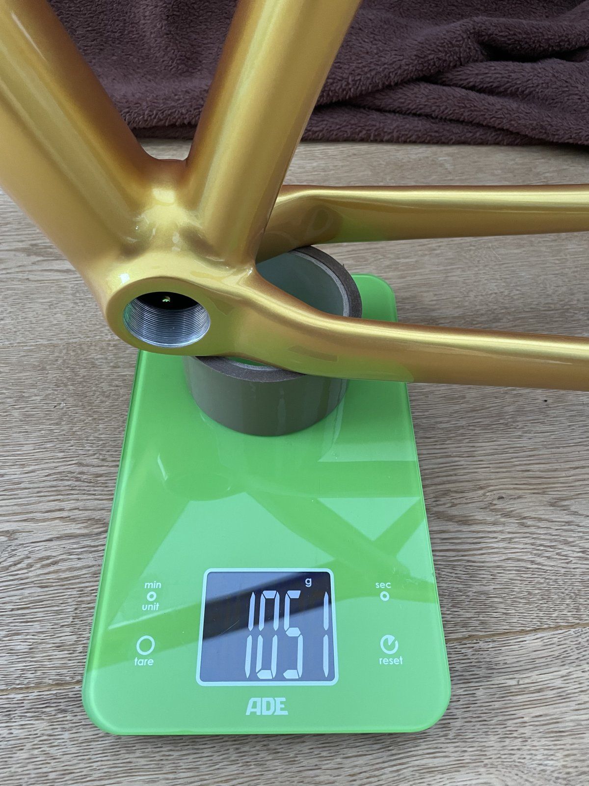

da ist dann aber ordentlich Lack drauf :) unser goldischer in M war bei 932g
einfach top Rahmen.

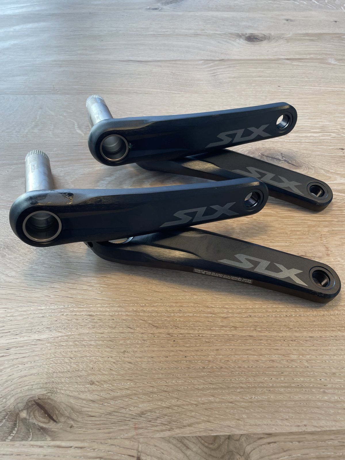

Das vernünftigste am Bike wird wohl die SLX Kurbel werden
