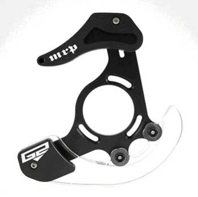

Die Carbonkettenführungen vom Bommelmaster wären auch interessant.
Der Bommelmaster ausm Forum baut die selber, kosten 40€ + Rolle, also insgesamt so 60€. Sind halt sau leicht....
Hat schon jmd die MRP G2 getestet bzw schon am Bike?
Und wurden sogar noch verbessert :)
Jetzt sogar noch leichter einstellbar und mit Schaltwerkröllchen fahrbar.
Für genaue Infos hier entlang. Schreib ihm einfach eine Nachricht.
Stimme absolut zu. Gib lieber ein paar Euros mehr aus und lass dir von Bommelmaster deine Kettenführung bauen. Leichter, sieht besser aus und du unterstützt auch noch die innländische Industrie :daumen:
Hab das neue Model heute in Action gesehen und die ist über alle Zweifel erhaben.
