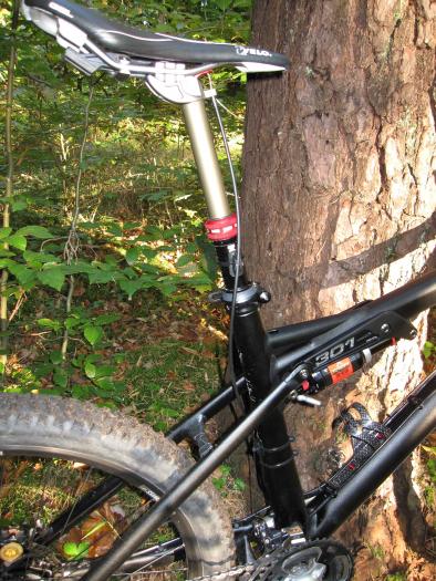

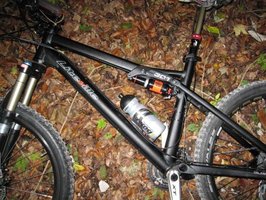

So, ich war heute auch mal kreativ.
Auf der Unterseite des Oberrohrs lang und dann am Dämpfer vorbei, das wollte ich nicht weil ich befürchte, dass es mit der Zeit das schöne Eloxal abschabt.
Also am Unterrohr entlang bis zum Tretlagergehäuse, dann das Sattelrohr hoch. Der letzte Kabelbinder ist fest und verhindert das Verrutschen. Dann kommen zwei Bremszugführungen mit 5 mm (Hülle ist 4 mm). Die untere der beiden gibt die Richtung zum Ausbeulen vor - nach hinten. Die obere sorgt für eine gerade Anlenkung der Abstützung des Hebels. Beim Einfedern beult es sauber nach hinten weg.
Funktioniert tadellos. Optisch ist es noch verbesserungswürdig. Die vielen Kabelbinder nerven ein bisschen. Einziger Nachteil ist, dass der Zug in der unteren Position beim Einfedern des Hinterbaus gelegentlich am horizontalen Verbindungsstück der Sitztreben aufliegt. Das kann auch scheuern, weswegen ich erstmal Klebeband drum gewickelt hab, bis ich Rahmensticker finde, die halten.
Was meint ihr? Verbesserungsvorschläge sind herzlich willkommen!
