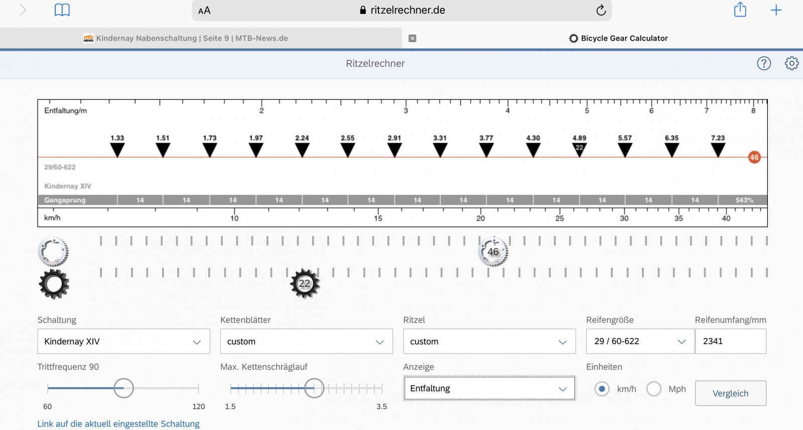

Finde da den Ritzelrechner ziemlich praktisch.
...ja, geht natürlich auch, ich bin jedoch happy mit der schönen Übersichtlichkeit und einfachen Struktur meines Tabellchens sowie der ausschließlichen Reduktion auf meine Erfordernisse.
