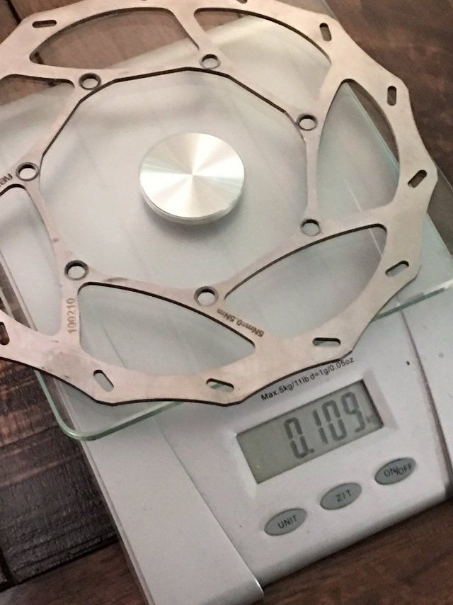

Also die Kindernay Scheibe sieht wesentlich leichter aus, hast du Vergleichsdaten?
Edit: Habe gerade das Bild gefunden.
Die Kindernay ist dann 57g leichter. Das ist schon eine Ansage.
