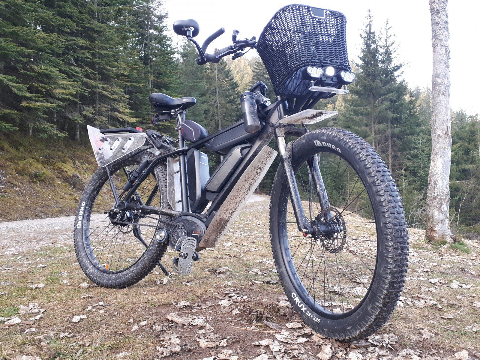

Ich habe mal geschaut, was es zum Thema Kindernay so alles an Austausch gibt und bin hier hängen geblieben.
Anfang des Jahres habe ich mein altes Riese+Müller Charger mit der XIV aufgerüstet, bin restlos begeistert und stelle hier einfach mal die eine und andere Erfahrung ein - wen's interessiert, hat vielleicht einen Benefit für den ggf. eigenen weiteren Weg davon.
Nach diversen Abstimmungen mit Espen hat alles ganz gut geklappt und auch die Kombination mit meinem Gates-Antrieb war top.
Mein Oldie ist zwar kein MTB, sondern eher ein "black forest heavy cruiser expedition balloon bike" und ein wenig "speziell", aber genau zu dieser Auslegung und für mich passt die Kindernay absolut perfekt.
Der Mehrwert und die Freude beim Fahren und Schalten ist enorm, ich bereue nichts und zudem hat es richtig Spass gemacht, neue Wege zu gehen - für mich gilt beim Bike oft die Devise "der Weg ist das Ziel"
Ich habe auch etliche Erfahrungen mit der Rohloff e14, aber die mechanische/hydraulische Interaktion begeistert mich jeden Tag auf's Neue - von meiner Seite her also klare Empfehlung!
Speziell bei uns im Schwarzwald zeigt sich der volle Nutzen der weiten Bandbreite - selbst mit meinem schweren Gerät sind steilste Anstiege (keine Trails) die reine Freude - und obenraus ist immer noch alles so lang, dass ich im Extremfall bis 55km/h mittrete.
Die technisch-mechanischen Funktionsgeräusche liebe ich, das hat was und ist in keinem Fall störend.
Gang 7 und 8 geben ein leichtes tickticktick von sich, alles darunter und darüber ist total ruhig.
Soweit mein kurzes Resümee, anbei noch ein paar Bildle zur Illustration.
Ach ja, durch die Beigeisterung bei meiner ganz persönlichen Konsumpionierschaft bin ich gerade dabei, eine zweite Kindernay in mein CaGo-Long-John zu integrieren - das vermutlich worldwide erste Kindernay-CaGo ;-))

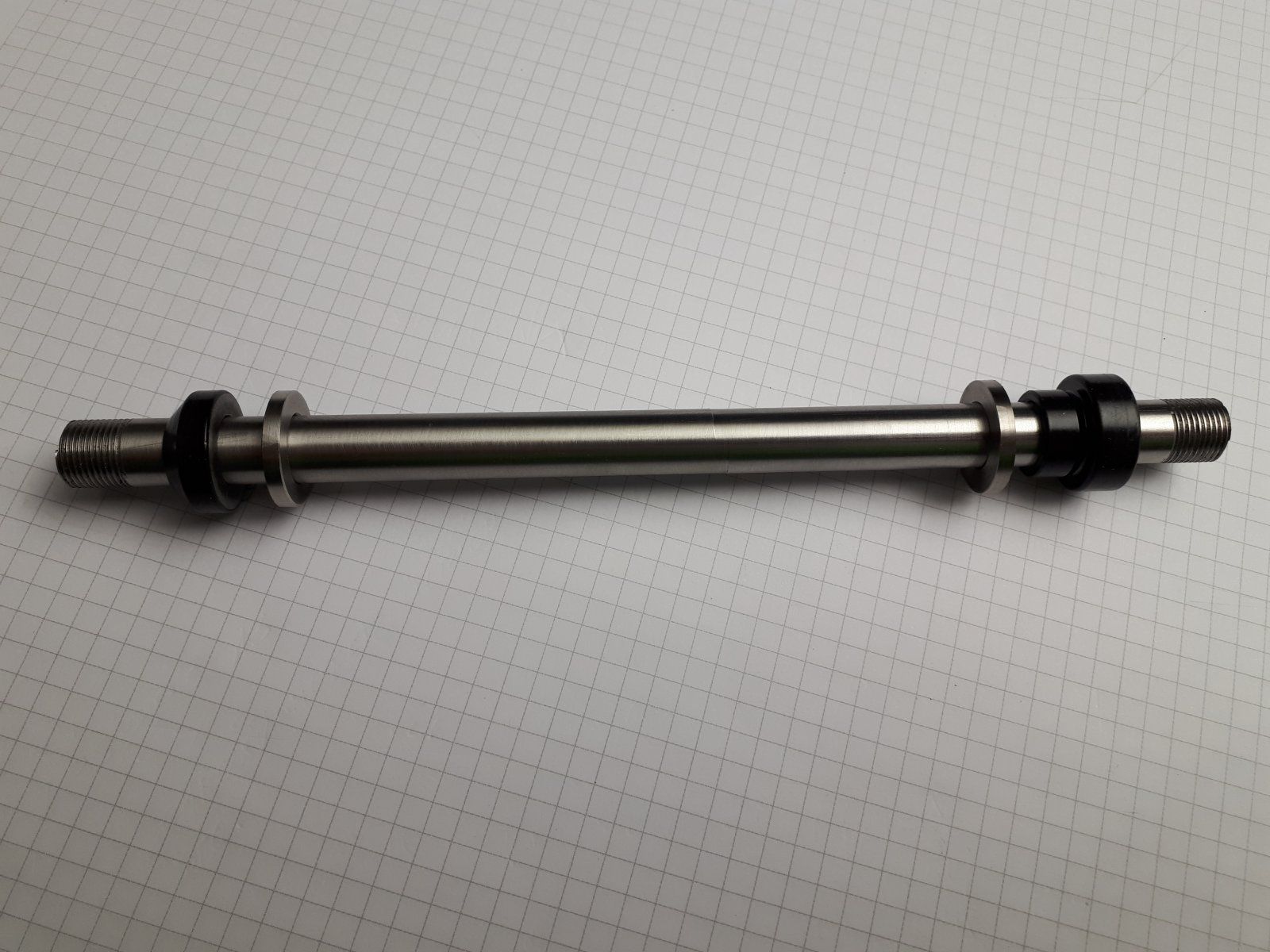

Wie beim Charger werde ich auch hier eine Eigenbau-Achse mit M10x1 bzw. beim CaGo M12x1-Feingewinde verwenden, siehe die 12er im Bild.
Die Schnellspannerlösung aus Oslo war mir einfach zu "zart" und zur exakten Fixierung der Achsposition ist eine beidseitige Anzugslösung via Hutmuttern einfach der bessere Weg für mich. Die Erfahrung im direkten Vergleich hat das klar bestätigt.
Grüße aus dem Schwarzen Wald
Uli

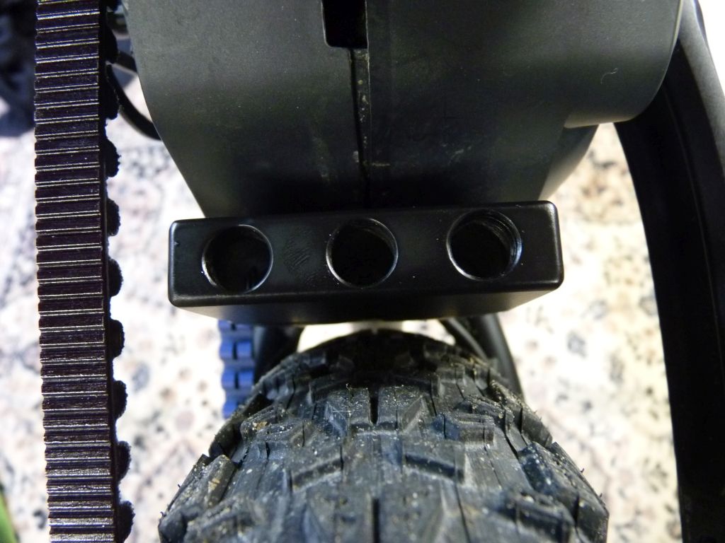

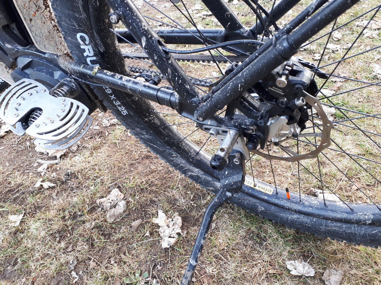

@Bollenhut Ich habe da mal 2 Fragen:
1. Wieviel km bist Du schon gefahren?
2. Warum ist der Riemen noch über einen Spanner gespannt? Sind doch verschiebbare Ausfallenden dran, da sollte es doch ohne gehen.
Ich überlege auch mein Vollgefedertes mit einer Kindernay aufzubauen, dieses Kettenschaltungszeugs nervt. Und die Rohloff-Lösung für die breiteren Hinterbauten finde ich sch..lecht.
1. seit Januar erst einige 100km - aber mit allen denkbaren "rough-terrain"-Konditionen, so dass ich schon beurteilen kann, was das Ding kann und aushält
2. ich habe den Radstand verlängert und die Ausfallendenpositionen exakt positioniert/synchronisiert, weil ich bei den superengen Toleranzen für die 3,25er eine genau definierte Stellung brauche.
Deshalb brauche ich das Geraffel/Gefummel mit der Verschieberei in den Langlöchern nicht mehr.
Zudem ist durch die feste Zähnezahl-Taktung der Gatesriemen immer was übrig, was weggespannt werden muss und der Ausbau/Wiedereinbau ist erheblich einfacher als bei Spannung über die Ausfallenden.
V2A-Radiallager einfach lösen, Riemen ist sofort locker, nach Einbau nur schnell das Lager händisch in Position bringen, anziehen, fertig. Auch ein ggf. erforderliches Nachspannen ist eine Sekundenangelegenheit.
...diese Version ist natürlich ein Eigenbau, ich dachte auch an eine Option mit Spannfeder - aber die händische, fixe Einstellung geht so schnell und funktioniert einfach perfekt; Simplifikation wo sinnvoll + machbar!

...no, stabil seit Jahren.
Stimmt, das ist aber noch ein altes Bild; mittlerweile ist das Langloch viel länger und ermöglicht erheblich größere Spannlimits + hat nur noch eine 5er Fixierschraube in Richtung "fester"
