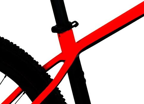

Es wird ein HT.. In Richtung xc....
Was hier glaub noch niemand aufgebaut hat.

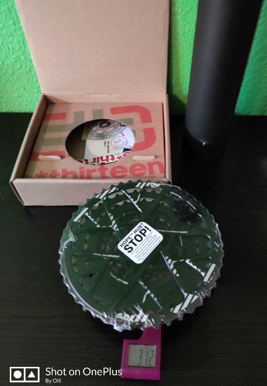

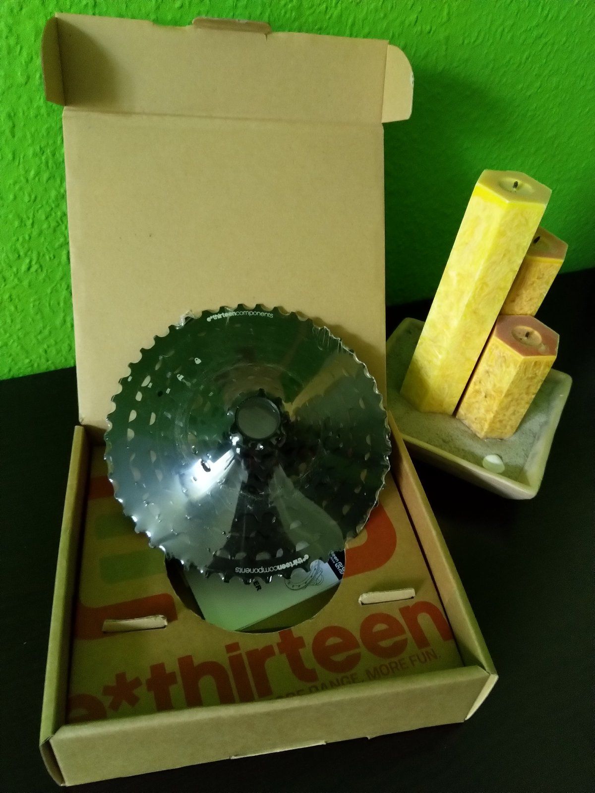

Das fängt ja gut an.... Die Kassette ist einiges schwerer als der hersteller angab.. Das is ja meine dritte und keine war unter 300g..
Selbst mit Folie ab, bleibt es über der 300g.
Der Rahmen soll bei 1050g liegen und kommt nicht aus Amerika..

Hey, dann bin ich wenigstens nicht alleine. Ich greif da auch regelmäßig ins Klo.
Wenn ich dein thread so verfolge, dann lagst du auch schon sehr oft am angegebenen Gewicht. Oder bestellst du immer 10 vom selben ??
Ich kauf nur bei meinem Händlern vor Ort und da muss ich das so nehmen wie er es bekommen hat. Es steht dann halt doch noch der verdammt gute Kurs an erster Stelle.
Der hersteller des Rahmens sitzt in Europa und in den Rahmen passt ne 160er vario ?

mal noch ein kleiner hinweis zum rahmen ?
