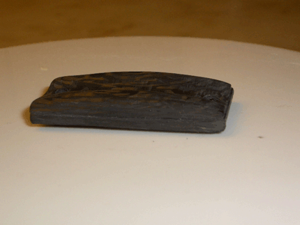

Na so wie das aussieht haste das freihand aus ner Platte rausgedremelt, richtig?
Würde mal sagen, der Kandidat ist sehr dicht dran.
Habe mir einen Oberfräsenvorsatz mit Parallelanschlag für meinen Dremselsemsel geholt und dann schichtweise abgetragen, mit ´nem kleinen Fräser, da dieser das Carbon am besten gefräst hat. Dass das von ujnten nicht ganz glatt und gerade wird, spielt keine rolex, da man es sowieso nicht sieht, wenn ´s drin eingebaut ist. Die Kanten werde ich wohl noch ein bischen runder machen.
Gruß Martin

ghost503 schrieb:
Hy freaks, hab´ da mal a bisserl gebastelt. Is ´n Prototyp, noch nicht fertig.
Fehlt noch das winz loch und kantenversiegelung oder ganzlackierung.
Interessiert´s wen, wie ich das gemacht habe ? :confused:
Gruß Martin
PS.: der Gewichtsvorteil prozentual ist "gigantisch" : über 70% leichter als
original
interesante alternative, zu bikeaholics aufwendig gegossenem Deckel.
Da ich ebenfalls gerade dabei bin, mir eine/n Deckel für ne Louise FR aus Carbon zu basteln, sieht diese Möglichkeit doch augenscheinlich etwas einfacher aus als die von Bikeaholics, der ja seine Deckel komplett gegossen (Respekt) hat.
Schade nur, dass man hierbei die schöne, äußere Formgebung, welche durch die Hebleinheit bei den Martha´s vorgegeben hat, leider etwas verloren geht.
Da hab ich´s mit meiner Louise etwas einfacher :D, da hier der Deckel schlicht und einfach aufgesetz ist und somit keiner Formintegration unterworfen ist.
das problem ist nur, das der ausgleichsbehälter bis zum rand aufgefüllt werden muss. dann kommt die membran. die heisst so, weil sie ausgleichbewegungen macht und nicht nur ne einfache dichtung ist. deshalb ist diese auch profiliert. im deckel befindet sich zwecksdessen eine zylindrische vertiefung, die es erlaubt, dass sich die membran bewegen kann. auch ist dafür ein entlüftungsloch vorhanden. also ich glaub mal, dass sich bei magura da jemand was bei gedacht hat. denn wenn man nur nen deckel mit dichtung drauf macht, wird die bremse bei überhitzung viel schneller zumachen. soll nicht heissen, das meine lösung das optimum ist, sondern ich hab einfach nur die vorhandene geometrie genutzt und den werkstoff getauscht.
gruß jochen

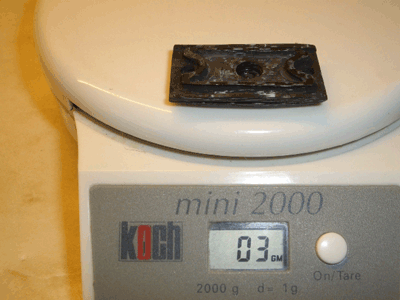

moin, habe heute vormittag frei, weil bei mir ein Termin ausgefallen ist bzw.verschoben wurde. Habe mir Eure konstruktive Kritik zu Herzen genommen und noch mal nachgelegt.
Wenn solche Leute wie Jochen so was sagen, nehm´ ich das schon ernst und versuche es umzusetzen. Aber auch die Optik Anregung war berechtigt. Danke Jungs. :daumen: Weitere Vorschläge zu Verbesserungen werden gerne angenommen. :)
Das Ding ist jetzt noch im Rohstadium, eine Feinbearbeitung und Lackierung fehlt noch.
Wo zum Geier kriege ich 0,5 mm Bohrer her?
Gruß Martin
PS.: wie kriege ich die Bilder größer rein?
hi, also mach mal ne stecknadel rotglühend! damit solltest du ein loch hinein bekommen.
wie hast du denn jetzt die zweite variante gemacht? wie die erste nur mit loch in der mitte und nen zweiten deckel drauf?
Hy, habe, vereinfacht ausgedrückt, auf die erste Variante noch einen draufgeklebt, in den ersten das Belüftungsloch, also die etwas größere Vertiefung, gefräst, das ganze dann auf den alten Griff geschraubt und dann passend gedremelt / geschliffen.
Ich finde, das geht schon einigermaßen. Sieht optisch doch viel besser aus.
Ma sehen, wie es kommt, wenn ich es lackiert habe.
Kritikpunkt könnte jetzt noch sein, daß der Faserverlauf "unruhig" ist, aber das stört mich nicht so sehr.
Gruß Martin
PS.: werde Euch weiter auf dem Laufenden halten und das hoffentlich bald fertige Endprodukt zeigen

Tach auch, wieder´n Schritt weiter, beide Deckel fast fertig, müssen nur noch mal geschliffen und lackiert werden. Und dieses kleine Loch fehlt noch, habe noch keinen 0,5mm Bohrer, werde aber hoffentlich bei Conrad morgen einen bekommen.
Auf dem linken Bild ist ein Deckel in meinem "Griff-Dummy" montiert, auf dem rechten mal zur "Anprobe" in den "richtigen" Griff, weil ich einfach schon mal sehen wollte, wie es so aussieht in dem silbernen Griff.
Gruß Martin

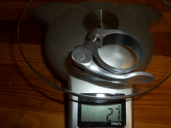

moin, man hat hier schon ´ne reihe schöner und leichter sattelklemmen gesehen, aber an ´nen schnellspanner kann ich micht nicht erinnern. hier is einer.
wog ursprünglich 40 gramm, wurde beraspelt und mit oblig.ti-schraube versehen.
dann noch den stahlzyl. mit dem gewinde gegen einen selbstgefertigten aus alu getauscht - hey, das letzte alleine hat schon 2 gramm gebracht :)
