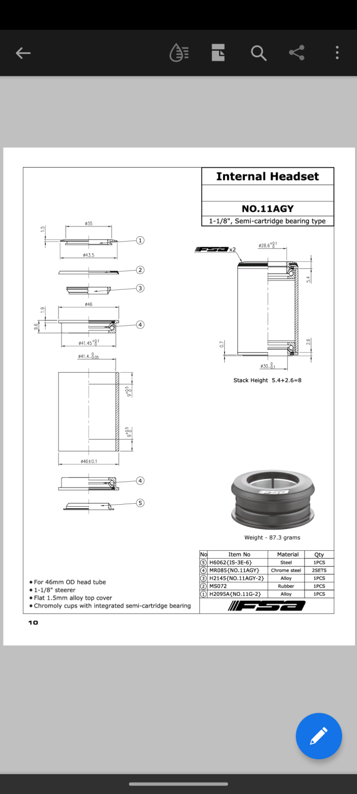

Nach 2013 sind die ec34. Normal für zs/Semi-integriert wären 44mm.
2013 hat diesen un-Standard. Und da gibt es nichts außer den agy No 11.
Wir reden hier doch über ZS46 oben und unten oder?
Leider nein. ZS41.4 was nichtmal ein Ding ist.
Das 2014er hatte schon ZS44 was ein verbreiteter Standard ist.
Seit 2016 hat das Rove ST ec34.
Das Rove LTD gibt es seit 2017 und hat einen vollintegrierten IS Steuersatz.

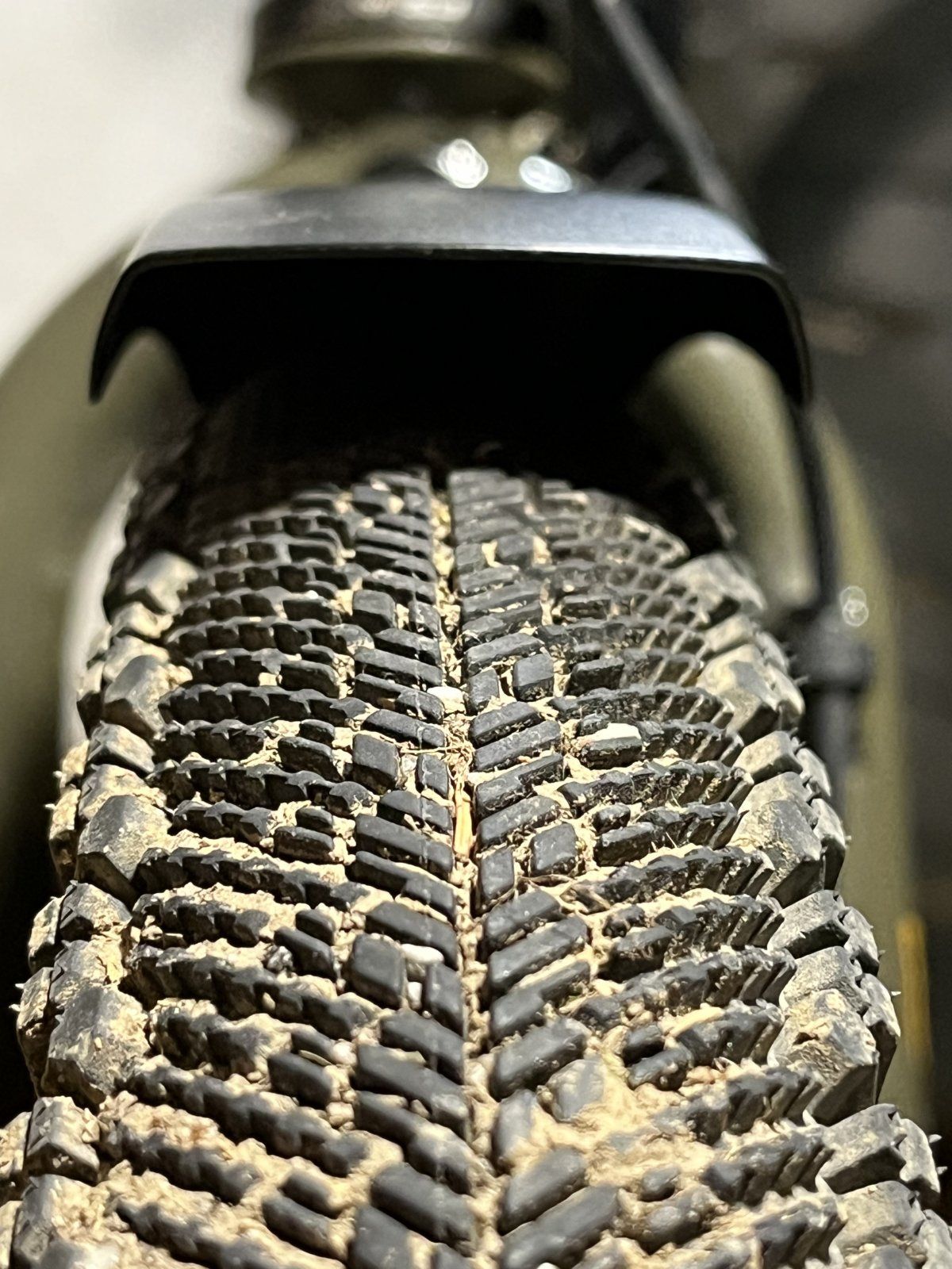

Ich habe mein sutra 2022 mal mit 50mm breiten Reifen bestückt. Leider ist kein Platz mehr für Schutzbleche. Zumindest die Bluemels passen nicht mehr.

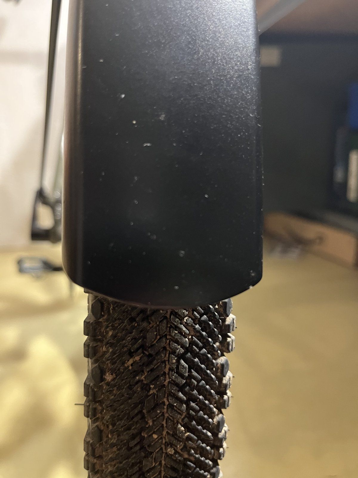

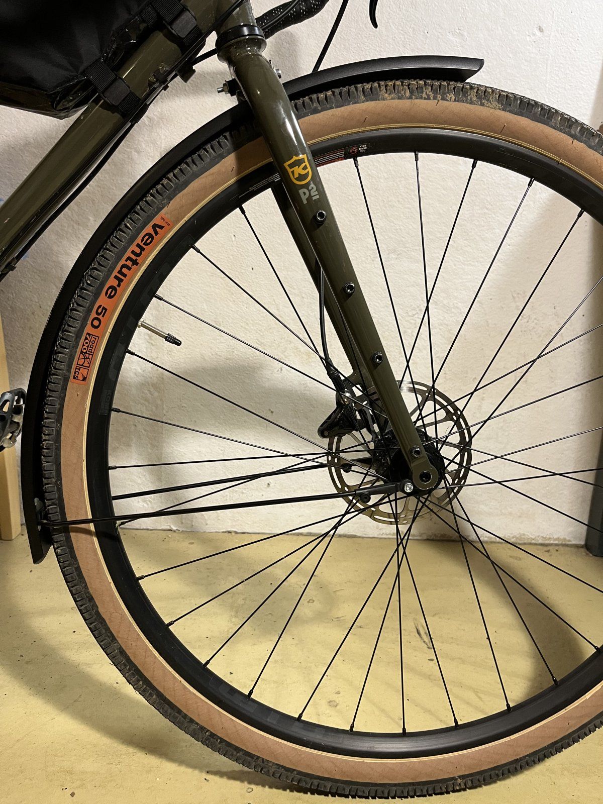

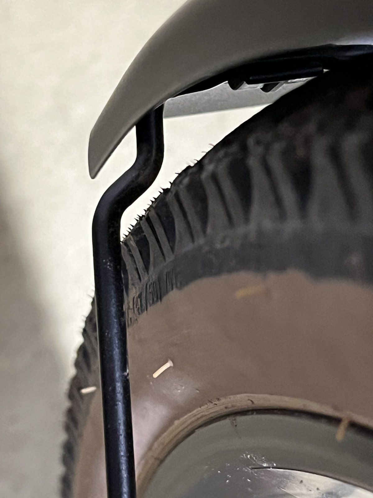

Hi,
habe die SKS Edge AL 56 montiert. Die passen gerade so mit den serienmäßigen WTB Venture 50.
Die Montage war mit den gelieferten Schrauben und Distanzstücken ohne Probleme möglich. Probefahrt im Matsch steht allerdings noch aus …

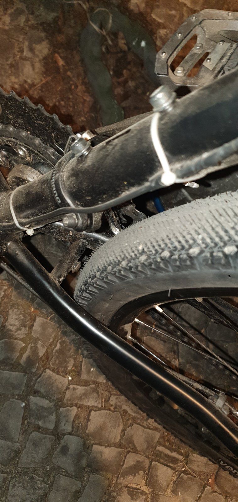

Beim Sutra 2022 wird es ohne Schutzblech schon eng bei den 50mm WTB Venture Reifen. ICH Habe die Schraube drin gelassen, damit nicht der ganze Dreck in den Rahmen geschleudert wird.

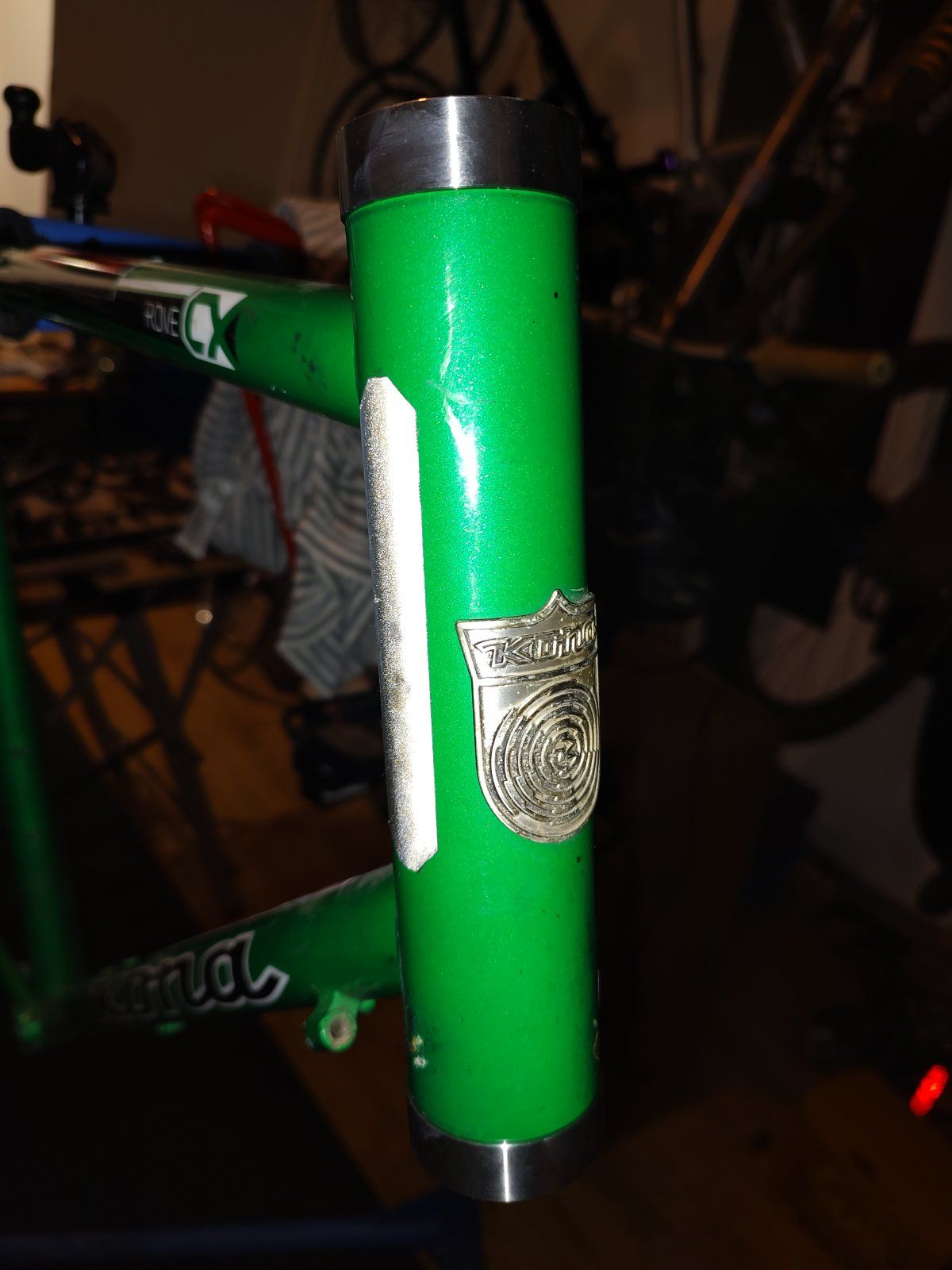

Ich hab das Problem mal in angriff genommen. Bald 44er Steuerrohr.
Auch hier geht es weiter.
Weil dieser Standard Mist ist: habemus 44 mm Adapter. Auch praktisch weil die neue Gabel 8 mm kürzer ist.
Von der Passung würde wahrscheinlich verpressen mit Kleber reichen. Würde fürs Gefühl aber gerne Löten oder Schweißen, bin mir aber nicht sicher wie rund es danach noch alles ist. 44 mm Steuersatzfräse habe ich hier keine in der Nähe auftun können...

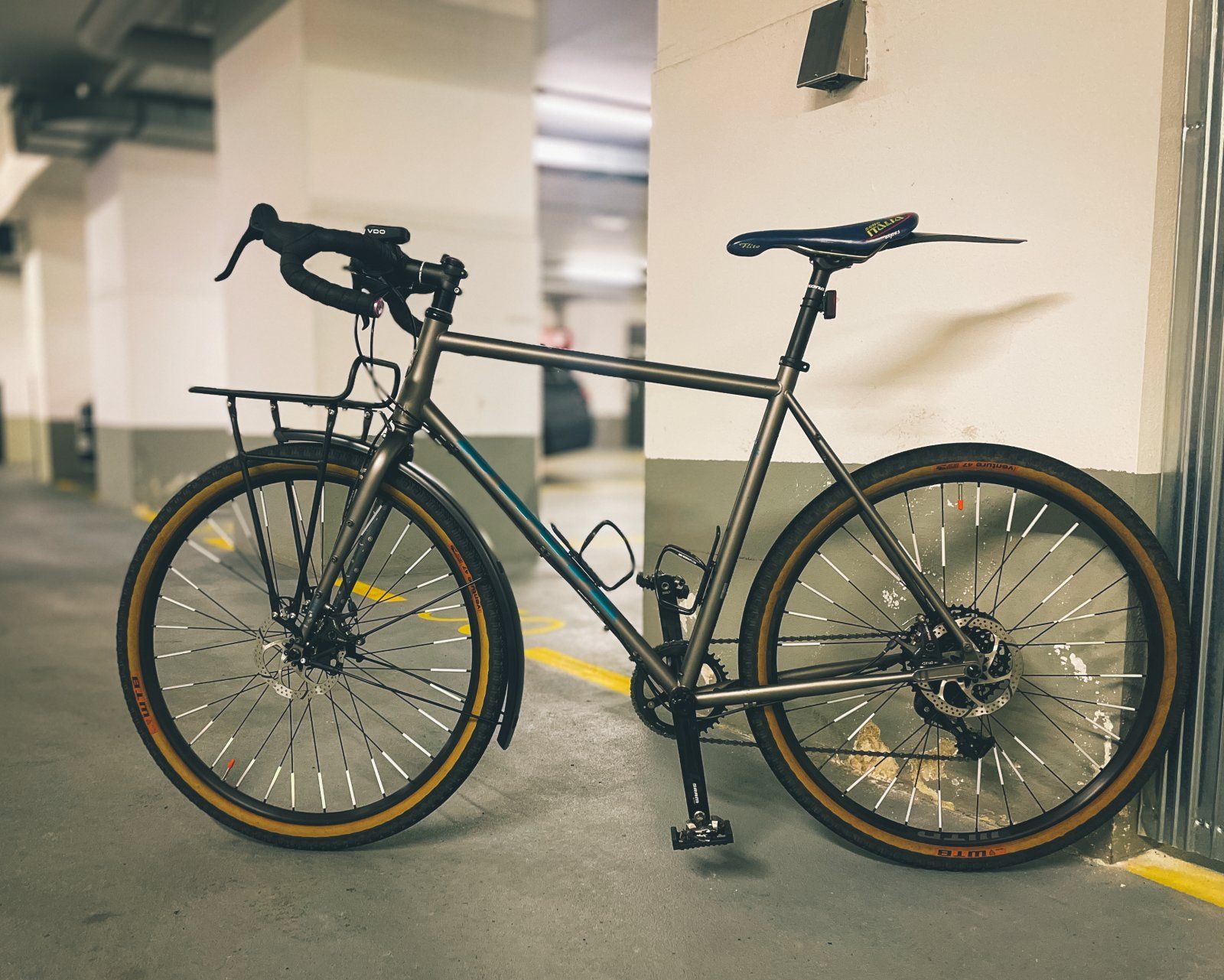

Gestern gabs neue Teile.
Schutzbleche und ein Frontrack. Vorn muss noch hübsch gemacht werden und hinten muss ich generell noch machen. Da habe ich gleich den Hinweis bekommen, dass ich da am Blech schneiden muss.
Bleche sind Blümels Style 56 und Rack ist Pelago M.
Sattel hatte ich noch rumfliegen. Flite Alpes Titanium.
Lenker habe ich jetzt so eingestellt, dass er unterm Oberrohr durchgeht. Zu Ungunsten der Höhe. Da muss ich mal schauen wie glücklich ich auf Dauer werde. 1cm tiefer und Vorbau negativ + Lenker minimal angestellt.

Kannst du vom Blech hinten Bilder machen wenn du geschnitten hast?
Bei mir steht die Fummelei am normalen Sutra 22 noch aus. Da passen die 45er WTB Riddler schon nicht mehr unter die langen Blümels Trekking.
Bin noch bis Anfang Februrar im Urlaub. Danach sehr gern.
Grundsätzlich habe ich aber nur mit ner Schiebelehre die Rahmenbreite gemessen, auf dem Blech angezeichnet und dann mit nem Dremel entfernt.
Musste dann noch zwei oder drei mal anpassen.
Hab leider keine Detailfotos gemacht.
Die Stangen hinten hab ich um 5cm gekürzt.
Würde gern näher ran gehen, aber das geben die Biegungen in den Stangen nicht her.
