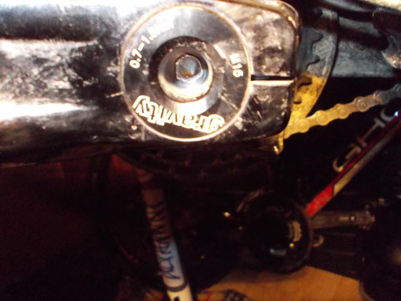

also das spiel ist nicht seitlich sondern nach vorn und hinten spürbar. die lagerschalen sehen für mich in ordnung aus, kein dreck, unebenheiten etc. fotos vom vorbau etc sind in meinem profil einsehbar! bin heute noch mal ein paar runs gefahren und konnte feststellen, dass kein spiel mehr vorhanden ist. aber die vergangenheit hat gezeigt, dass das nicht unbedingt so bleiben muss...wenn das spiel wieder kommt bin ich echt ratlos...
die ahead schraube habe ich schon recht fest angezogen. also nicht zu fest, der lenker konnte immer ohne mühe bewegt werden, glaube nicht, dass die schraube zu locker sitzt...
ob ich den gabelschaft kürzen sollte?

auf jeden Fall kein Spiel nach unten bzw. oben d.h. wenn du den Vorbau hochziehst(bzw. hochgezogen hast) kannst du die Gabel nicht ein paar Millimeter hoch und runter schieben oder? Das ist ja schon mal gut. Das seitliche Spiel kann daher kommen das die Hülse bzw. das Lager innen ein wenig schief sitzt oder z.b. der Dichtungsring falschrum drin liegt(alles schon passiert) für den FSA Steuersatz gibt es im Internet viele Dokumente/Bilder wo man sehen kann in welcher Reihenfolge er zusammengesetzt wird. Unter dem konusförmigen Ring wo FSA draufsteht ist eine Dichtscheibe/Plastikring, wenn der falschrum ist dann das auch evtl. passieren. Eine kleine Unachtsamkeit bei Kona in der Werkstatt und der Ring sitzt falsch. Sollte nicht aber kann passieren.Falls es jetzt doch nochmal passiert, nimm alles auseinander(ordentlich und ohne Gewalt!) und guck dir an ob es so zusammengebaut ist wie FSA es vorgibt. Reinige die Teile dann und fette die Lager ein wenig ein und bau alles wieder zusammen.
Den Gabelschaft zu kürzen wird nichts daran ändern, ausserdem wurde es ja so ausgeliefert und von der Geometrie so entwickelt oder hast du da ne andere Gabel reingehauen o.ä.?
Auf den Bildern sieht man nichts ungewöhnliches, aber lass den Blitz mal aus
