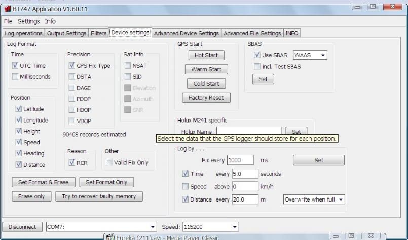

Einstellungen für die Aufzeichnung der Trackpunkte: Entfernung und Richtungsänderung, nicht nach Zeit.

Wie geschrieben: bei "Strecke" Zeitperiode" kein Häkchen!

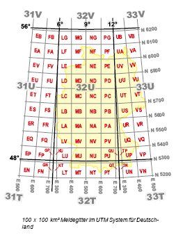

@ConeBone: ich bin bei Bayern Nord verzweifelt. Bis ich entdeckt habe, dass die Top50 Karten bei mir in der Ecke im 2,2 Grad verdreht sind. Hessen ist achsparallel...
Also das JPG so weit drehen bis die Gitterlinien genau waagrecht und senkrecht sind.
Ich kenne mich mit den Grundlagen nicht so aus, meine aber irgendwo gelesen zu haben, dass das UTM Raster (auf dem die LV Kartenwerke wohl aufbauen) nicht rechtwinklig ist.
Also in etwa so - vielleicht ist das der Grund:
