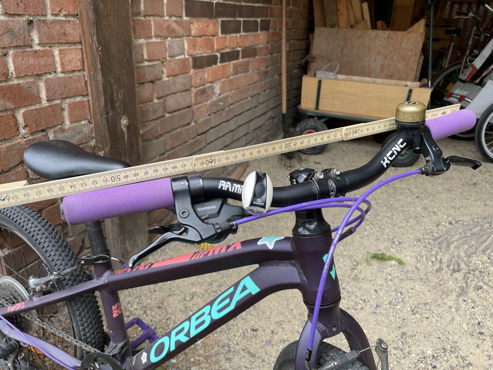

Ich habe auch den Rampant in 710 mm / 15 mm / 8° verbaut und gekürzt auf 550 mm. Passt alles dran was soll und fährt seit 2 Jahren super. Die Griffe habe ich um ca. 3 cm gekürzt. Und ein Foto sagt mehr als tausend Worte ;)

Eine Frage habe ich dann aber doch noch zu dem Lenker. Eventuell täuscht das auf dem Bild, aber für mich sieht das rein von den Verhältnissen her nach einem Rise von 1" oder gar 1,5" anstatt 15mm aus.
Kann das sein, dass es sich doch um einen größeren Rise handelt?
