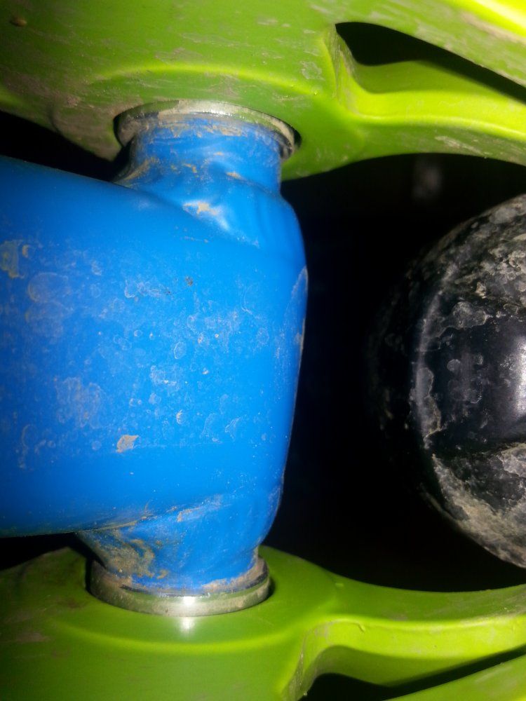

habe mir noch vor 1,5 Wochen ein Slide 150 9.0 geholt und konnte es in Saalbach auch ausgiebig nutzen und geniessen. Nicht so schoen ist diesmal die Rahmenverarbeitung. Die Aufnahmen fuer die Wippen sind deutlich unterschiedlich breit. Die Lager sind auch mehrere Milimeter deutlich unterschiedlich eingepresst (laut Radon per Mail kein Mangel), dazu gesellt sich dann noch Spiel an der rechten Wippe. Werde das Ganze dann in Bonn ueberpruefen lassen. Vorab wollte ich hier schonmal fragen, ob ihr evtl. auch ausgepraegte Unterschiede auf den Wippenaufnahmen habt. Fuer meinen Geschmack wurde da in Fernost unsauber gearbeitet.

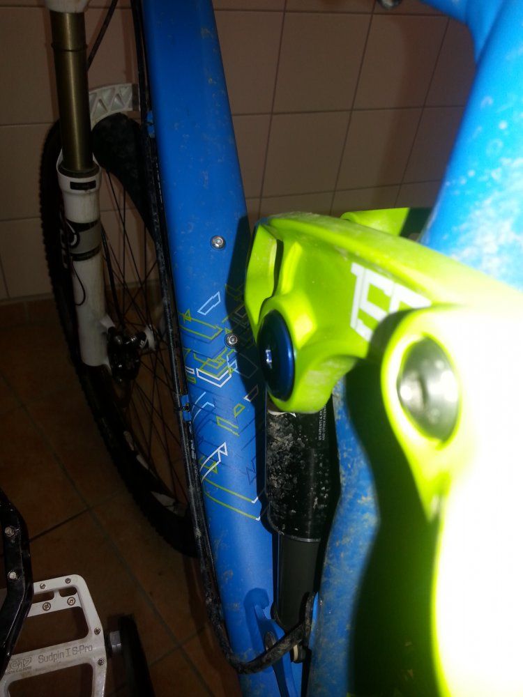

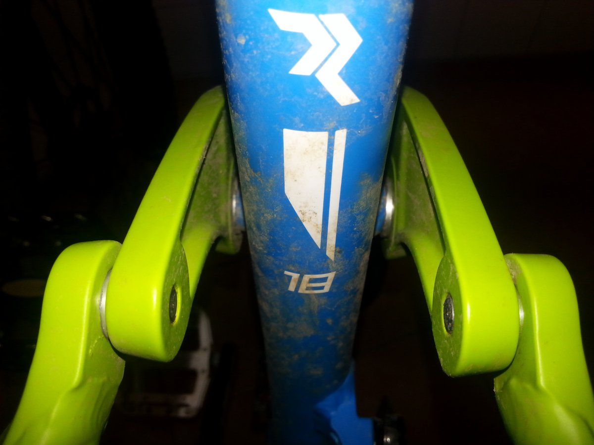

Bilder gehen erst spaeter. Ich meine die vom Rahmen abgehenden Aufnahmen an die die Wippen drangeschraubt werden. Diese sind bei mir unterschiedlich lang mit dem Effekt das die beiden Wippenlager unterschiedlich tief eingepresst sind, um dies auszugleichen. Ich dachte bisher, dass die Lager immer identisch tief in die Wippen eingepresst sind, sprich das es nur eine korrekte Positionierung gibt. Nicht ganz unwichtig, wenn man die Lager tauscht. Deshalb mein Interesse, ob das bei anderen auch der Fall ist.
Auf der Seite wo die Aufnahme kuerzer ist, ist um die Lagerschraube auch Spiel spuerbar. Ich vermute, dass das Lager nicht ganz festsitzt. Bin wie gesagt gespannt was in Bonn dazu gesagt wird. Neu einpressen wird ja nicht helfen, wenn die Aufnahmen des Rahmens von der Laenge nicht passen.

Auf dem ersten Bild sieht man, dass der sichtbare Teil des Metalls rechts breiter als links ausfaellt. Auf dem zweiten Bild den Grund, da Rahmen nicht symmetrisch. Auf Bild drei steht die Schraube weiter raus. Auf Bild 4 liegt die Schraube weiter innen. Neben der nicht so schoenen Optik vermute ich mal, dass das so nicht sein soll. Dazu kommt rechts Spiel.Das die Lager unterschiedlich eingepresst sind ist natuerlich dann die Folge der fehlenden Symmetrie.
bei den unteren hauptlagern habe ich dies uebrigens nicht feststellen koennen. dort sind die Schrauben gleich tief eingeschraubt. Dies laesst ja vermuten, dass die Lager gleich tief eingepresst sind.

Bei mir isses links ungefähr 1-1,5mm tiefer eingepresst.
Ist das sehr wichtig, d.h. sollte man unbedingt darauf achten, wenn man mal die Lager ersetzen muss?
