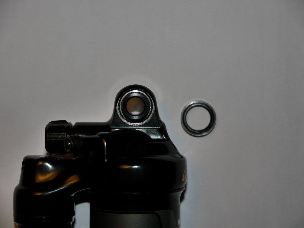

heute habe ich mal meinen Dämpfer aus meinem Slide 150 10.0 ausgebaut um an der stelle mal richtig zu putzen.
Da ist mir folgendes am Dämpfer aufgefallen und zwar da wo die Distanzscheiben sitzen, hat eine gefressen.
Was kann die Ursache dafür sein, wurde die Buchse nicht bündig eingepresst??
Brauche ich jetzt eine neue Distanzscheibe?

Gleiches Problem und gleiches Schadensbild hatte ich auch.
Könnte an den festsitzenden RS Buchsen gelegen haben!? Schau mal in den RS Monarch Thread rein.
Noch was, sollten sich die schwarzen Buchsen drehen lassen
oder müssen die fest sitzen? Ich meine nicht die Distanzscheiben :cool:
Ja. Tun sie aber meist nicht in den originalen RS Gleitlagern, weil da nix gleitet.
Wärst nicht der erste, wo die festsitzen.
War im Neuzustand bei meinem Monarch so, habe ich sofort gegen Iguslager getauscht.
Bei meinem Kage auch (leider nicht direkt nach dem Radkauf getauscht, dehalb ist der Kage nach wenigen Abfahrten auf Biegung dann gebrochen)
Weit verbreitete RS Krankheit. Ist mir schleierhaft, warum die da nicht schon lange was geändert haben.
Die schwarzen Buchsen sollten sich drehen lassen. Etwas stramm dürfen die aber schon in den Gleitlagern sitzen.
Die Idee dahinter ist, das sich die Buchsenit der Wuppe drehen (und in den Gleitlagern). Bau den Dämpfer mal ohne die Distanzscheiben ein und schau ob sich die Buchsen beim eimfedern mit der Wippe mitdrehen. (ggf. Druck ablassen damit es leichter geht)
Bei meinem Monarch Plus haben sich die Buchsen nicht in den Gleitlagern gedreht. Die Bohrungen in meinem Dämpfer sind etwas zu klein. Daher ist die Pressung zwischen Gleitlagern und Buchsen zu groß.
Hab mir Fox Buchsen (mit Kunststoffgleitlagern) gekauft und die Gleitlager aussen etwas abgeschliffen (in dem Bereich, wo die in den Dämpfer gedrückt werden). Dann hat es gut gepasst und der Hinterbau am Slide 150 2014 spricht viel feinfühliger an.

Jetzt habe ich einen Dämpfer der nicht einmal 4 Monate alt ist und der hat schon riefen an der Aufnahme:confused:
Also die "schwarzen Buchsen" ich nenne sie jetzt einfachmal Drehachsen stecken fest also ich kann sie nicht drehen.

Hallo Markus kannst so was auch auf Garantie neu machen lassen, aber es wird meist nicht besser . Richtig ist das Fox oder
Huber besser ist .Hier mal ein kleiner Tipp wie ich mir da helfe ohne das man gleich alles tauscht . Seitenscheiben und O-Ring
abnehmen alles sauber machen. Die Buchse in den Schraubstock spannen ( Alubacken ) leichtes Öl ans Lager bringen und den Dämpfer 10-20 mal etwa 90° Drehen und ev. dabei noch etwas Öl an den Drehpunkt bringen . So sollte der Dämpfer sich spürbar leichter drehen lassen . Alles sauber machen und wieder Zusammenbauen, ich habe so bei einen R S Dämpfern und
früher auch Fox wo die Lager schwer gehen recht schnell und dauerhaft Behoben . Die Lager sind Vielstoff Lager diese haben
eine Einlaufschicht die bei einen sich drehenden Lager sehr schnell auflöst aber nicht bei einen Lager das sich 3-15° dreht .
Gruß Bodo

Ich ärgere mich halt darüber das mein Dämpfer der gerade mal 4 Monate alt ist schon vermackt ist an der Fläche wo die Scheibe aufliegt.
Ach ja was mir noch aufgefallen ist,
der Dämpferkörper hat leichte längsriefen ist das normal? Oder eher ein Herstellungsfehler?
Also meine Huber Buchsen lassen sich nicht drehen, zumindest nicht per Hand (weiß ja nicht, was ihr unter drehbar versteht). Das hatte mich etwas irritiert, da in dem Video zum Einbau der Huber-Bushings genau das ja so demonstriert wurde.
Hab dann den Stephan Huber angeschrieben, und er meinte, dass das so schon richtig sei, er die Buchsen inzwischen etwas strammer baut, und das Video im Nachhinein ein Fehler gewesen sei.
Also nicht unbedingt gleich das schlimmste vermuten, wenn ihr den Dämpfer nicht fröhlich 360° im Kreis schwenken könnt.
Das liegt aber am Dämpferhersteller und nicht an Radon. Bau die schrottigen RS-Gleitlager aus und nehme die Fox-Gleitlager und Buchsen, da stören auch die Riefen am Dämpferauge nicht, da die Fox-Gleitlager dort seitlich anliegen. Das ist auch der große Vorteil gegenüber den Huberbuchen. Durch die seitliche zusätzliche Fläche der Foxgleitlager können auch die Distanzscheiben der Buchsen nicht am Dämpferauge schleifen. Wie schon @ quatauta schreibt, passen unter Umständen die Fox-Gleitlager nicht ganz so einfach in das Dämpferauge von RS-Dämpfern und die Buchsen gehen auch schwer rein (war bei meinem neuen Monarch plus auch so). Dies sollte eigentlich relativ leicht gehen, anscheinend hat da RS eine größere Toleranz als Fox, da eigentlich das Dämpferaugeninnenmaß gleich ist. Dann entweder die Fox-Gleitlager außen leicht abschleifen oder das Dämpferauge innen. In jedem Fall sollte sich mit den Fox-Gleitlagern die Buchse leicht reinschieben lassen und dann der Dämpfer um die Buchse leicht drehen lassen. Ganz im Gegenteil zu den RS-Schrott (war bei Fox bis 2012 auch so), da dreht sich nichts oder bzw. erst dann wenn das Gleitlager abgenutzt ist (bei meinem alten Fox-Dämpfer nach ca. 6 Monaten), dann hat die Buchse im Gleitlager aber auch Spiel und das Gleitlager muss ausgetauscht werden. Das Ganze war hier schon mehrfach Thema in verschiedenen Freds. Mehr Infos u.a. hier mit weiteren Links:

Der Umbau lohnt sich, ist wie Tag und Nacht gegenüber vorher!

Im Grunde alles korrekt, unter Umständen muss man, wie gesagt, entweder die Fox-Gleitlager oder das Dämpferauge anschleifen, da anscheinend RS andere Toleranzen hat. Es müssen komplett Gleitlager und Buchsen inkl. Spacer getauscht werden.
Zu den Begrifflichkeiten:
In dem Dämpferauge steckt ein eingepresstes Gleitlager, bei RS außen Metall/Alu und innen beschichtete Gleitfläche (rot), bei Fox ab 2013 gelb und komplett aus besonderen Gleitmaterial. In dem Gleitlager steckt dann die Gleitbuchse (oder auch Hülse). Auf die Buchsen kommen seitlich Spacer. Durch die Buchse wird dann per Schraube die Dämpfer im Rahmen befestigt. Eigentlich ganz einfach.:D

Also, jetzt habe ich die Originalen RS Gleitlager zum laufen gebracht.
Die Buchse die dann durch die Gleitlager gesteckt werden laufen jetzt Butterweich.
Nur jetzt habe ich das Problem das ich den Dämpfer im eingebauten Zustand hin und her schieben kann.
Vorher konnte er es ja nicht weil die Buchsen sich nicht drehen lassen haben.....
Und was jetzt?
