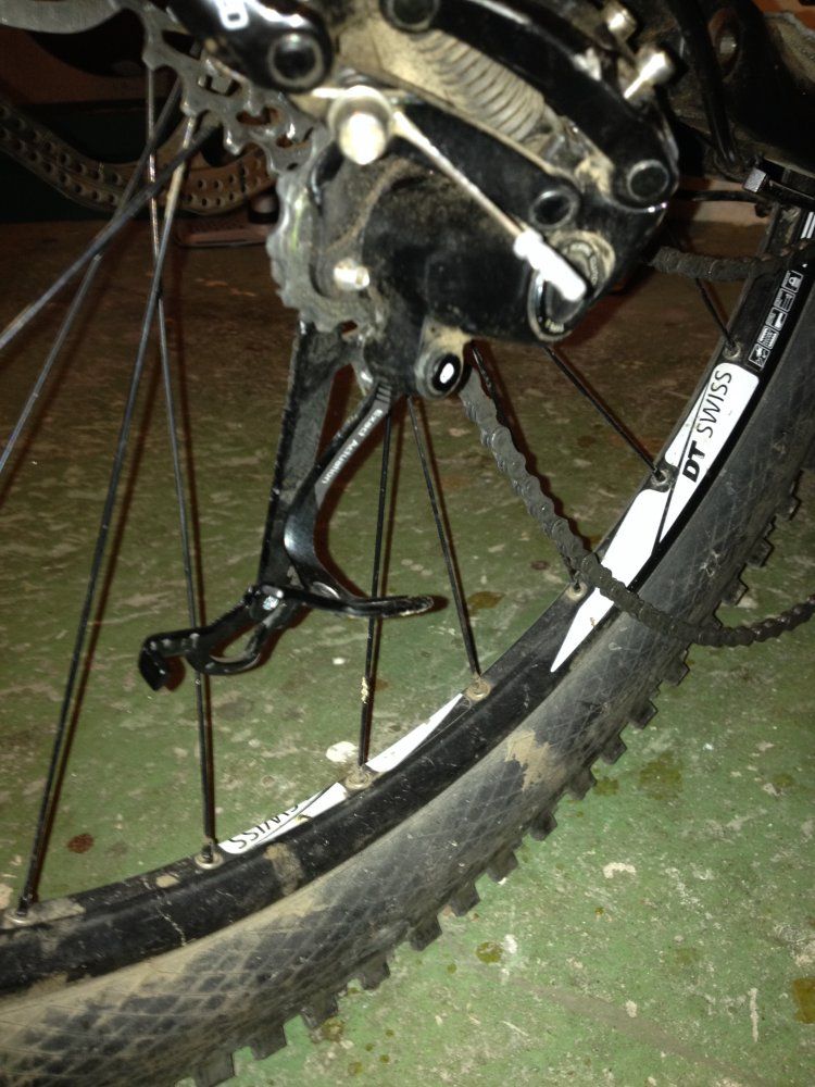

Also danke erst mal für das Feedback.
Hier mal ein Bild.
Ich wiege ca 85 kg, und denke damit sollte jedes Fahrwerk mit 160mm zurecht kommen.
@BODOPROBST:
Mit dem größten Gang meine ich den schwehrsten, also das kleinste Ritzel welches am weitesten weg ist von den Speichen.
Aber vielleicht ist die Kette ja zu lang???
Ich kanns mir einfach auch logisch/technisch nicht erklären.
Jeder der mir so ne story erzählt, und der mir so ein Bild dazu zeigen würde, würd ich sagen er ist mit der Schaltung auf nen Stein aufgeschlagen. Ist aber echt nie so gewesen. Hab mir die Landungen immer gründlichst angschaut. Auch wegen fehlender Teile und so.
Hier mal ein Bild.
@BODOPROBST:
Habe das Gefragt weil es die einzige logische Erklärung währe, dass das Schaltwerk ev. mit den Speichen in kontakt kommt.
Gruß Bodo
