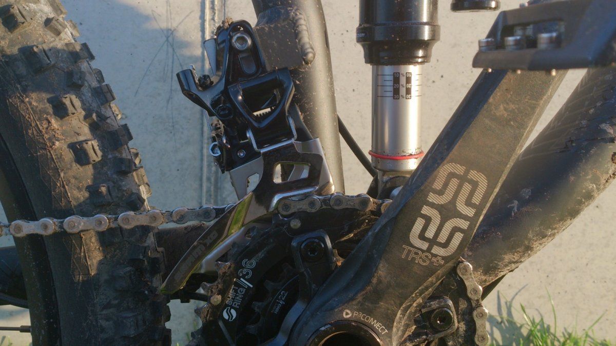

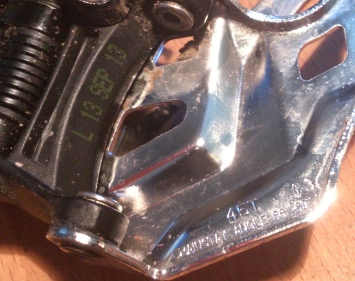

Hallo Radon-Team, hallo Bikefreunde,
habe gerade den Umwerfer von meinem Slide 150 E1 abmontiert.
Da steht auf der Innenseite tatsächlich 45T (siehe Foto).
Grüße
Andi

...Nun, leider gabs das E1 weder mit 1x11-fach noch mit Hammerschmidt o_O
Jedenfalls habe ich mittlerweile einen X0 2x10-fach Umwerfer (max. 36/38 Zähne) montiert und siehe da, jetzt funktioniert das Hochschalten vorne einwandfrei und das Bike macht richtig Spaß - zumindest nach bisher 3 Touren.
Gruß
Andi

Umwerferproblematik Radon Slide E1 2014:
Nach viel Recherche, unzähligen Telefonaten und lebhaften Diskussionen ist nun die Umwerferdebatte für das Radon Slide E1 2014 geklärt.
Vorab: Das Bike ist nicht - wie befürchtet - falsch gespect und es wurde wie auch alle anderen Bikes vor Markteinführung auf Kompatibilität geprüft. Von den bisher verkauften Slide E1 gibt es dennoch eine überschaubare Anzahl, wo es zu Schaltproblemen oder Kettenklemmern kommen kann. Da der Großteil der E1 Modelle jedoch ohne Schaltprobleme unterwegs ist und somit keinerlei Performance-Einbußen aufweist, können wir ein „generelles“ Problem ausschließen.
Für alle betroffenen Fahrer von E1 Modellen bieten wir eine Überprüfung inkl. Austausch des Umwerfers auf eine Compact-Variante an. Dieser Wechsel ist selbstverständlich kostenlos und kann nach Absprache mit unserer Werkstatt vereinbart werden.
Kontakt: [email protected]
Wir entschuldigen uns für evtl. Unanehmlichkeiten bzw. Problemen auf Trailausfahrten und hoffen, dass der Fokus nun wieder auf die schönen Seiten des Bikens gerückt werden kann.
Euer Radon-Team
