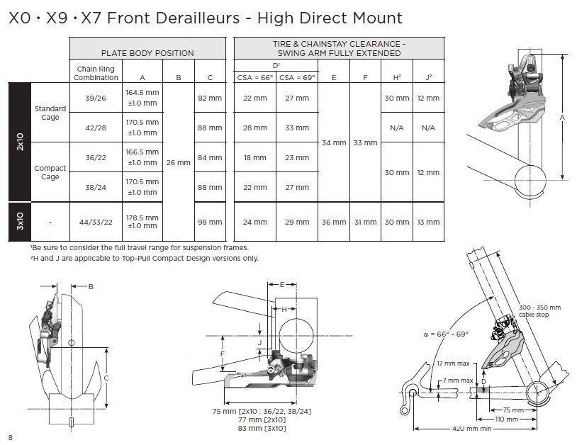

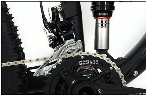

Hallo zusammen,
eine kleine Ergänzung zum Umwerferthema:
Da sich an meinem kürzlich erworbenen Slide E1 2014 die Kette nun schon einige Male verklemmt hat, habe ich begonnen etwas zu recherchieren.
Die wichtigsten Infos stehen in den "Frame Fit Specifications" von SRAM.
Hier ein kleiner Auszug zu den "high direct mount" umwerfern. (c) SRAM:
Wie man in der Tabelle schnell erkennt, gibt es 2 Varianten für 2x10 fach. "Standard Cage" und "Compact Cage".
Für 36/22 Kettenblätter sollte eigentlich der kompakte Käfig verwendet werden. Bei mir am Rad sieht das aber eher nach dem größeren aus.
So müsste der kompakte Umwerfer aussehen:
X9 Umwerfer 2x10-fach high direct mount
(c) www.bike-discount.de
und so am E1:
Kann es daran liegen? Was meint ihr?
Viele Grüße
Andi

Hallo zusammen,
und so am E1:
Viele Grüße
Andi
Hallo techstar, vielen Dank für die von Dir zusammengetragenen Informationen. Wir sind gerade dabei, die Thematik zu überprüfen.
Viele Grüße, Florian K.
