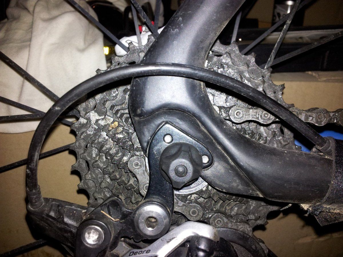

Hallo,
am Samstag starte ich zu einem Transalp, dafür wollte ich mir ein Ersatzschaltauge zulegen. Leider war im Bonner Laden keines mehr verfügbar, auch online sieht es schlecht aus. Es handelt sich um ein Radon Black Sin, das Rad ist von 2011, wegen Austausches (Garantiefall) ist der aktuelle Rahmen aber von 2013, letzte Generation 26'', Innendreieck blau, Schnellspanner. Kann mir jemand helfen? [email protected]
Eine Mail mit Foto habe ich auch direkt an den Kundenservice von Radon geschickt, allerdings kann eine Antwort bis zu 48 Stunden dauern und - es pressiert! Ein wenig irritiert bin ich allerdings durchaus, dass schon nach einem Jahr (!) für einen Rahmen dieses wichtige Ersatzteil nicht mehr verfügbar ist. Was mache ich, wenn das Ding mal wirklich wegknickt?
Viele Grüße
BMR

ähm, das ist nix? ;-)
http://www.bike-discount.de/de/kaufen/diverse-schaltauge-15-30119/wg_id-380
Ja, das scheint's zu sein, danke. Oh Mann, so ein Aussetzer nur wegen der Farbe und der Rückansicht. Nur beruhigend, dass es dem Mitarbeiter im Shop, der auch online nachgeschaut hatte, offenbar genau so ging.

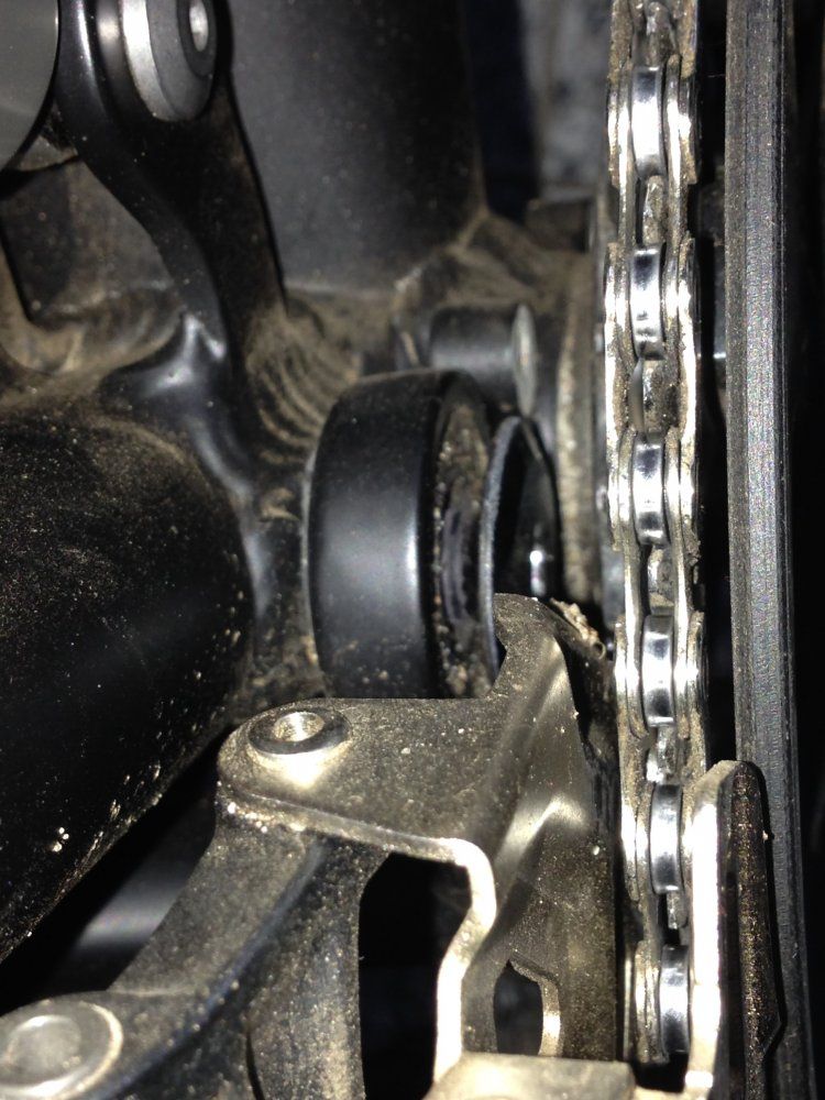

Slide vor rund 4 Wochen erworben. Vor 2 Wochen zur Inspektion nach Bonn wegen Spiel in der Wippe. Nach 2 Wochen mit 2 Touren und rund 50 km wieder Spiel in der Wippe und geloeste Lagerschraube, wie gesagt nach einer kostenpflichtigen Inspektion durch die Fachwerkstatt im Megastore.
Ich bin ja nicht vom Fach, aber da ich dieses Jahr auch schonmal knapp das Zeitliche segnen durfte, da im Megastore bei meiner Vorderradbremse nicht sauber gearbeitet wurde, bin ich doch von der Leistung ziemlich entsetzt.
Oder muss ich demnaechst das korrekte Anzugsmoment der Lagerschrauben demnaechst alle paar Meter pruefen?
Mail an Werkstatt ist raus. Ich erwarte eine abschließende Loesung.

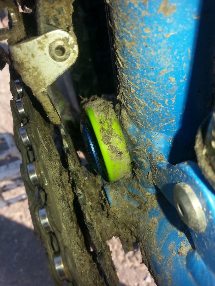

Ja auch ich habe massive Probleme mit der Schaltung und der Kettenführung. Angefangen hat alles nach der zweiten Ausfahrt, als die Kurbel an den Schrauben von den Kettenblättern hängen blieb und ich deswegen einen Service-Partner aufsuchte.
Nach ein paar Wochen gab's wieder Probleme die Schrauben vom Schwingenlager mussten nachgezogen werden. Gleichzeitig wurde die komplette Schaltung eingestellt, weil die Kette nicht den Weg über die Kettenführung nehmen wollte, sondern diese des öfteren die Kettenführung ausließ.
Danach lief eigentlich alles richtig gut und die Sram-schaltung gefiel mir immer besser.
Ja bis eines schönen Tages ich bei langsamer Fahrt vom großen Kettenblatt auf's kleine geschaltet habeund dann passierte folgendes:
Die Kette hat sich zw. Kettenblatt und Umwerfer verklemmt.
Das hat mich einige Mühe gekostet das wieder zu lösen ohne Werkzeug mitten in der Pampa. Das ganze ist mir jetzt schon zum zweiten mal passiert. Der Umwerfer war danach natürlich total verstellt. Entweder ist die Kette vom kleinen Blatt gesprungen und hat den Rahmen verkratzt, oder sie ist vom großen Blatt gesprungen und hat die Kurbel verkratzt.
Alle sehr ärgerlich, aber naja. Was mich am meisten aufregt ist aber das "Geknacke" wenn ich zb. im Wiegetritt fahre oder ich das Vorderrad hochziehe. Ich habe schon alles mögliche Überprüft und denke das es aus Richtung Tretlager kommt. Rolle ich im Stehen und drücke mit Kraft nach unten ist nix zu hören, nur unter Treten mit Last, dann Knackt das bei jeder Kurbelumdrehung!
Das gleiche Problem habe ich bei meinem zwei Wochen altem Slide 150 E1 2014 auch. Das Problem liegt meiner Meinung nach am Umwerfer. Der ist definitiv viel zu hoch für das 36er Kettenblatt. Bei SRAM habe ich für die 2013er Komponenten eine Kompatibilitätsliste [1,2] gefunden, die auch zeigt woran es liegt: Der 2x10 X9 Umwerfe (zumindest Modelljahr 2013) ist nur mit den Kettenblattkombinationen 39/26 und 42/28 kompatibel. Für 38/24 und 36/22 gibt es ledglich X0 und X7 Ausführungen.
Am Slide 150 E1 2014 ist eine e13 Kurbel mit 36/22 Kettenblättern verbaut. Die Kombination aus diesen Kettenblättern mit X9 Umwerfer passt einfach nicht.
Leider wurde das vom Radon Support anhand des Fotos und der Grafik nicht erkannt. Nach Bonn habe ich 190 km Anfahrt. Da der Umwerfer sehr wahrscheinlich nicht in der Werkstatt gegen ein passendes Modell ausgetauscht werden würde, habe ich mir einfach einen passenden X7 Umwerfer (High Direct Mount 38/36) für 28€ bestellt. Damit kann ich das Problem hoffentlich selbst beheben. (Ich warte noch auf das Paket und werde berichten.)
Eine dringende Bitte an die Verantwortlichen bei Radon: Achtet bitte bei der Auswahl der verschiedenen Komponenten auf Kompatibilität untereinander! Solche Fehler sind doch an sich leicht zu vermeiden.

Anhang anzeigen 317242 Slide vor rund 4 Wochen erworben. Vor 2 Wochen zur Inspektion nach Bonn wegen Spiel in der Wippe. Nach 2 Wochen mit 2 Touren und rund 50 km wieder Spiel in der Wippe und geloeste Lagerschraube, wie gesagt nach einer kostenpflichtigen Inspektion durch die Fachwerkstatt im Megastore.

ich moechte dabei ausdruecklich betonen, dass es hierbei nicht um das Loesen von Lagerschrauben geht zwischen Erwerb und Erstinspektion, was ich schon oefters erleben durfte. Die versorge ich dann schon selber mit Loctite und korrektem Drehmoment.
Dieses Bike hat die Erst Inspektion gerade hinter sich und wurde 50 km bewegt. Das der korrekte Anzug geprueft wurde stelle ich dann doch mal in Frage. Stellt sich die Anschlussfrage was ueberhaupt gemacht wurde. Dazu gesellt sich bei mir dann erneut das Spiel in der Wippe.
Antwort der Werkstatt habe ich uebrigens. Soll vorbei kommen, kein Ausdruck des Bedauerns, keine Entschuldigung.

Das Problem liegt meines Erachtens nicht beim Kunden, sondern bei der Montage im Hause Radon.
Bei mir war mit blossem Auge bei der Demontage keine werksmäßige Schraubensicherung an den Aluschrauben erkennbar.
Schraubensicherung und richtiges Drehmoment, sowie entfettete Schrauben sind bei mir selbstverständlich. Nicht zuletzt deswegen habe ich wegen meiner Kompletten Hinterbau-Revision jetzt Ruhe.
Ich schraube seit mehr als 25 Jahren (Motorräder, seit ein paar Jahren auch Fahrräder) und stamme aus einer Schrauberfamilie (Vater Rahmenbau Motorrad, ich Rahmenbau Fahrrad).
Ich behaupte, ich weiß so ganz grob wie man ordentlich schraubt.
Ich habe immer ein wachsames Auge auf meine Fahrzeuge, warte sie regelmäßig, versuche Fehler frühzeitig zu erkennen und zu beheben. Zudem hab ich einen halbwegs brauchbar ausgestatteten Bastelkeller
aber man kann wohl kaum von jedem Kunden erwarten sowas selber zu reparieren und es hat sicher auch nicht jeder wie ich mal eben Helicoils und entsprechende spezial Gewindeschneider sowie den Feingewindeschneider in der Schublade liegen.

Vom Prinzip schon richtig, die meisten gucken aber einfach nicht nach dieser schwer zugänglichen Schraube, insbesondere nicht im Verlauf der ersten 3-6 Monate.
Ich bin mir auch nicht sicher, ob man das vom Kunden so erwarten kann.
Wenn es dann in mehreren Fällen so weit kommt, dass sich die Schraube bis zum Kettenblatt-Anschlag löst, ist es schon zu spät und zieht meist Folgeschäden am Material (Schraube, Gewindeeinsatz, Rahmen, Kettenstrebenauge, etc.), im schlimmsten Fall aber auch Stürze (wie von einigen geschildert) nach sich.
Für den Kunden ärgerlich, für Radon auch.
Diesem ganzen "Schlamassel" kann man imho leicht entgegenwirken und Kummer auf beiden Seiten vermeiden, indem man die Montage für diesen Punkt (Hauptlagerschrauben) etwas sensibilisiert.

Im Österreich Urlaub ist mir aufgefallen, dass sich die Schraube leicht gelöst hatte, war zum Glück am letzten Tag vom Urlaub. Zuhause habe ich dann die Kurbel demontiert und die Schraube komplett rausgedreht, von Schraubensicherung habe ich nichts gesehen.
Muss dazu sagen, dass ich mein Rad eine Woche vorm Urlaub zurückbekommen habe, da der Rahmen getauscht wurde. Habe auch gleich alle Lagerschrauben mit dem richtigen Drehmoment an-/nachgezogen, nur die hinter der Kurbel natürlich nicht, wird schon gutgehen dachte ich...
Naja, wollte es eigentlich nicht hier breittreten, da das Anziehen der Schraube jetzt nicht soviel Aufwand ist, aber da das Problem aktuell wieder hochkommt, kann man ja mal berichten.

So nun habe ich das Problem mit der sich lösenden Lager Verschraubung auch.
Slide 150 10.0 von 2014
Hatte nach der Lieferung alles kontrolliert und nachgezogen, nach den ersten ca 50 km war dann die Schraube fast raus.
Habe dann die Schraube nachgezogen und dann war erstmal ruhe, jetzt nach ca. 500 km schon wieder.... Und jetzt ca. Alle 20 - 30 km dreht sie sich wieder Raus.
Wenn ich alles richtig Verstanden habe muss ich wohl das Lager fetten oder ersetzten und dann Schraube mit sicherungslack sichern.
Werde ich nächste Woche mal testen... Und Radon informieren, mal sehen was da von Radon kommt.
Bisher hatte ich nie Probleme mit dem Service und das Bike ist Super !!
