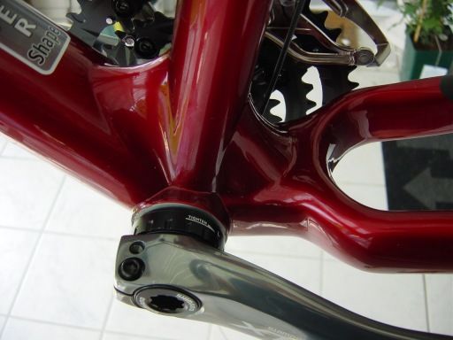

bei mir knackt übrigens gar nichts *nochmalsfreu* Im großen und ganzen bin ich sehr zufrieden,.. und diese Kurbel schreit förmlich nach festen tritten und erbarmungslosen Höhenmetern im wiegetritt... hier ein Bild wie ich meine Xtr eingebaut hab:

hi,
tja...das hier ist meine xtr...
sehen irgendwie genauso aus, oder?! ...warum knackt dann meine? :)
