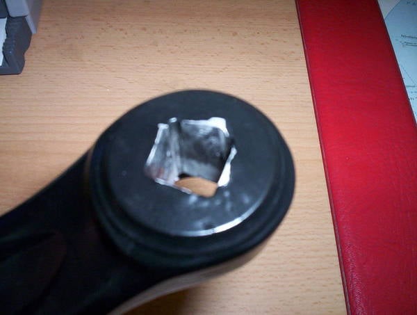

Ich fahr Vierkant. Hält bei 22mm Achse sehr gut. Ich find die Kurbelmontage mit Achsklemmung einfach einfacher (was für ein Wortspiel), auch wenns ohne schöner aussieht.
4kant nudelt einfach schneller aus... einmal nich gemerkt dass die schraube lose geworden ist und da haste den salat. bei systemen ala royal machts nix...wat auch immer...fahrt euer rad bis et kaputt ist und behandelt es doch nicht wie die geilste frau auf erden. sonst fährt man ja nie gescheit, wenn man immernur auf sein rad aufpasst.
Alter, das entbehrt doch jeglicher Logik und einschlägigen Fahrerfahrungen.. Wass sol den da ausnudeln? Mutiert die 4-Kant zur 6-Kant oder was? Selbst wenn, die Armschraubt keept das ganze so oder so tight, ganz im Gegensatz zum 48-Splines Modell wie Profile, WTP, Ody usw. Das schlackert sich irgendwann immer locker, dann löst sich die Armschraube und mann kann den Shit 2-3x Woche wieder festziehen. Gerade wenn man die dinger 1-2 Mal ein und ausgebaut hat fängt das Gelumpe an.
Wenn der 4-Kant kram einmal sitzt, sitzt er, da löst sich auch nix. Wenn doch, sollte man vielleicht mal durch den Kopf gehen lassen lieber Skateboard zu fahren. Das ist weniger Tech.
Also ich kenn Vierkant vom MTB nur als Ausleiersystem bei Unachtsamkeit.
Was da außer Form geraten soll?
Vierkant ist Bockmist in meinen Augen. Ich hab kein Interese ständig über mein Rad nachzudenken was nun als nächstes locker werden könnte. Leider hab ich aber eben jene Erfahrung mit Vierkant schon machen dürfen.
Vierkantkurbeln à la Powerbite nudeln nicht aus, wenn man den Arm festzieht. Wer das macht, ist dann auch selber schuld...Bei Profile etc. gibt es doch auch den berühmten "Wobble", so heißt er zumindest bei Bikeguide.

Allerdings hab ich in 3 Jahren Werkstatt gelernt wie gern sich Kunden um ihre Räder kümmern und das man aus einem Vierkant einen Rundstab machen kann.
des mitm rundstab geht immerno am besten mit nem suntour 6-kant innenlager für 10€ ;) aner es stimmt amn kann die mtb und bmx 4-kant ned vergleichen.. mtb: dünn, nur auggesteckt und deshalb mist.. bmx (primo) : 22mm, abgeschrägte ecken beim 4 kant (eig. ja n 8-kant ^^), kurbelarm und achse fester verbunden (klemmung) und hält bombig..
außer man hat ne odyssey kA wie sie hieß,die bekommt man in 2 wochen rund.
da ist nur einmal die schraube leicht locker un zack ist die kurbel kapott.
