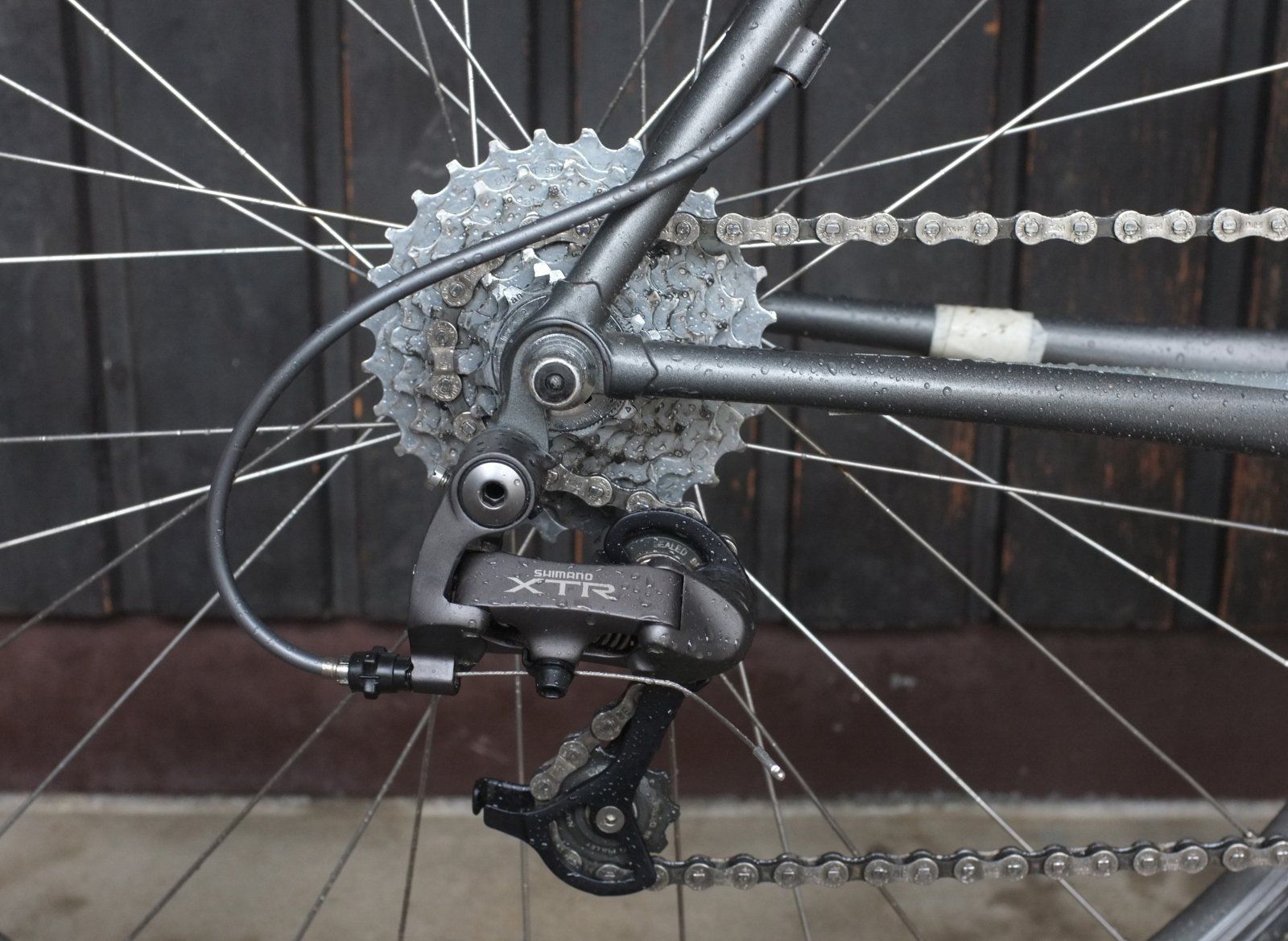

Bei der Schaltung geht es gedanklich deutlich in Richtung XTR aus der 950er Serie. Wobei mir noch nicht klar ist, ob ich ein Exemplar mit langem oder mittlerem Käfig benötige. Da gibt es ja auch Modelle mit inverser Schaltansteuerung. Ist das zu empfehlen? (Ich oute mich an dieser Stelle als schnöder Freizeitradler und MTB Neuling, der vor allem Spaß am Zusammensetzen eines gut funktionierenden und gut aussehenden Rades hat).

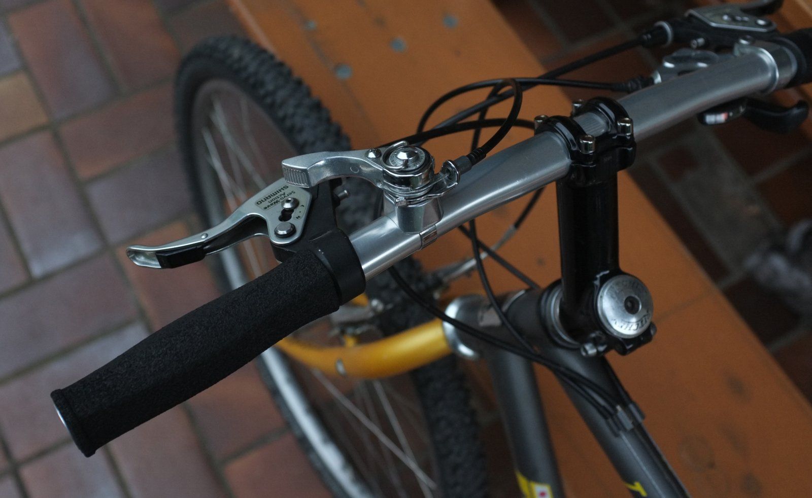

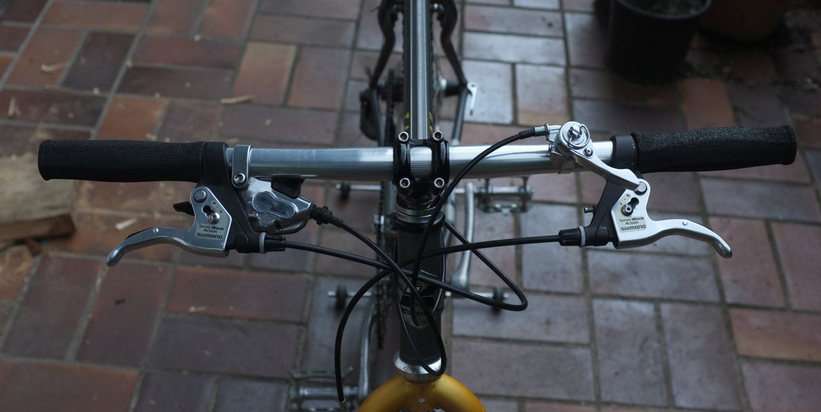

Zum Thema Schaltansteuerung: Die Microshift Daumenschalter, ob 8fach oder 9fach finde ich schick. Ich stelle aber fest, dass ich mit dem Prinzip der verbauten Brems- Schalthebelkombination (Nennt sich das Rapidfire?) gut zurechtkomme. Auf die Daumenschathebel kam ich ja unter anderem deswegen, weil ich der Ergonomie wegen gerne einen Riser Lenker verwenden möchte. An dem mir zur Verfügung stehenden Exemplar (siehe oben) ließ sich der Brems- Schalthebel wegen der Kröpfung nicht mehr montieren
